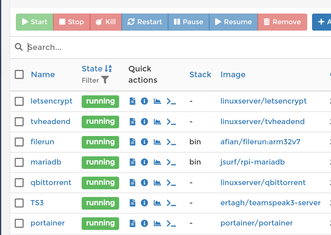

Igen lehet, a dockert nézd meg, abban viszonylag egyszerűen meg lehet csinálni. Én letsencryptet (linuxserver/letsencrypt a legjobb szerintem) használok a weboldal hosztoláshoz, ingyen tls tanusítványt is ad, ami automatikusan megújul. A letsencrypt használja a 80 és 443 portokat a mi forwardolva is van nálam, a pihole-t meg egyebeket lehet tetszőleges portra rakni. Az otthoni hálózaton ezeken a portokon érem el a dolgokat. Olyan szolgáltatásokat, amiket kívülről is használok, azokat reverse proxyval érem el (pl. weblapom.hu/torrent). Ez azért jó, mert a 80 és 443 portokon kívül nem kell mást nyitni.
