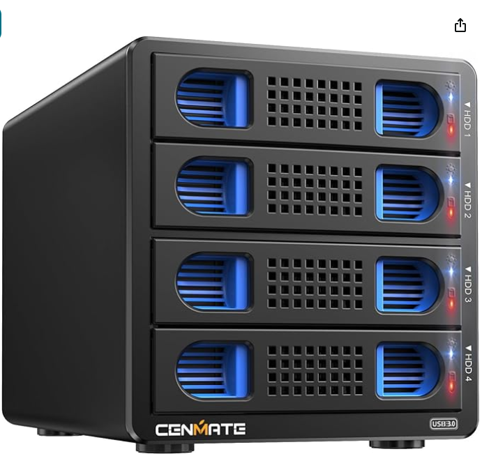

sziszi-fuszi
Igen. Kifejezetten ilyeneket. NAS-okhoz és épített szerverekhez is. Van olyan is köztük amely önmagában kezeli a RAID-et.
Ami azt illeti, hogy fekvő vagy álló az tök mindegy. Úgy használod őket, ahogy tetszik. Van ugyan gyárilag valamiféle gumiláb, de nagy jelentősége nincs. Igaz nálam sehol nem számított a "zaj". -

sziszi-fuszi
#3249
Örülök, hogy van akinek bejöttek! Nem állítottam/gondoltam, hogy reprezentatív a felmérésem, de nem 1 eszköz tapasztalatait írtam le.
Volt köztük Raidsonic, Sharkoon, noname, meg még ki tudja milyen, sima külső keret, dokkoló, stb., valahogy egyikből sem lett nálam az a típusú eszköz, amit beállítok, és nem kell bizgerálni később. Ami bejött, és működik, az a 3,5-5,25 helyre beépíthető, fiók szerű modellek. Azért hogy ne legyen mit elhagyni/szerelni + szellőzzön, ezekből a fiókmentes, fém megoldásokat preferálom, ha pakolászni kell a HDD-t.
Te kifejezetten ilyen többfiókos, fekvő, NAS-nak álcázott modelleket használtál? Ilyenhez még specifikusan nem volt szerencsém, lehet teszek egy próbát.
sziszi-fuszi
Kénytelen vagyok megcáfolni az általad leírtakat. Nekem több darab, ehhez hasonló külső rack működik több éve (RAIDSONIC) 7/24-ben. A megbízhatóság 100%. Akár USB-sről, akár külső SATA csatisról beszélünk.
kisskd
Második kérdésre a nem túl egzakt válaszom az, hogy ugyan a képről nem egyértelmű, hogy ez egy nagyra nőtt USB3 mobilerack, vagy vmi más, de a lényegen nem változtat: linux, szóval bármi is megoldható. Viszont "lelkiismereti okokból" nem tenném, szubjektív, kísérleti körülményeket mellőző empirikus tapasztalataim alapján ezek a külső vinyós megoldások szuperek mozgatni dolgokat, esetleg a heti backup idejére bekapcsolni, de 7/24-ben nekem még mindig zűrösebb volt, és több HDD-t/adatot gyilkolt, mint a beépített társaik (mind1, hogy USB2/USB3/eSATA, Win/WinServer/Ubuntu/openWRT stb.)

Kéne kis help backuppal kapcsolatban.
Proxiban minden mentés rendben megy, kivéve egy dolog: az OMV VM-hez van hozzárendelve a 2TB-s adat disk, ami normál proxmox backupból ki van hagyva (csak a rendszer diszket menti). Ezt az adatot szeretném valamivel menteni, vagyis csak a fontos részét (nextcloud adata van itt).
Ideális esetben olyan backup kell amihez van webgui (ne CLI legyen ha lehet), tud inkrementális vagy differenciál backupot készíteni, shared folderről shared folderre.
Rsync sajna kiesik mert a NAS-ra nem tudom feltenni. Azt hiszem Syncthing-nek is kell kliens szóval az is. Nekem egy app kell ami kliens nélkül működik. -
