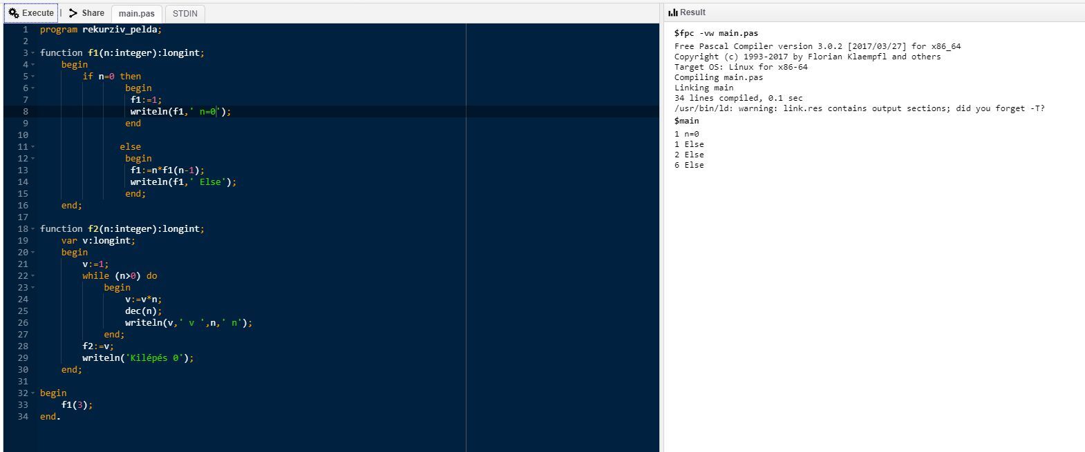

Silεncε #13963 üzenetére
Huh. Már majdnem kezdtem megérteni általad, amikor kicsit módosítottam rajta, hogy követhetőbb legyen. Így sikerült elérnem, hogy teljesen belezavarodjak.
Szóval addig fut amíg érteket nem kap az f1 (1-et). Visszatér. Stimt.
"És így ezután szépen egymás után visszatér a 0+1, 0+2, ... n-1, n is. Ezért van az, hogy fordítva íródik ki." - De ezt a részt nem értem.
Ahogy látszik az új képen, f1 mikor felveszi az 1-et már csak az else ág fut le. De ott is valamiért értékfelvétel előtt csak az /ELSE ELŐTT, azután már csak az /ELSE UTÁN, annak ellenére, hogy egy begin end; fogja össze őket. Ráadásul azt sem értem, hogy ha 0 lesz az n értéke (mert látszik, hogy annyi lesz), utána, hogy fogja növelni? Mi által? Hisz növeli.
Vagy valamit én néztem be nagyon csúnyán?
