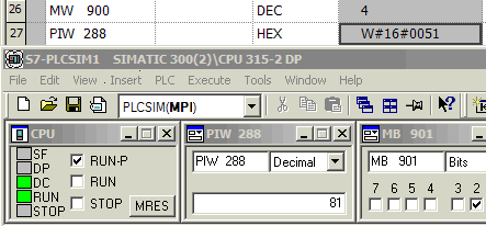

#4400
Helló Shirchy!
Ott követted el a hibát, hogy "összeakasztottál" két változót.
Az FC105 RET_VAL kimenetét az MW100-ba küldöd, a skálázás eredményét pedig MD100-ba!Ez azért nem jó, mert az MD100 és az MW100 két byte-ja azonos, így a két változó 2 byte átfedésben van egymással ezért részben felülírják egymást. Hogy hogyan azt az alábbi ábra személteti más címekkel:
Ez talán figyelmetlenség, de ha nem, akkor ajánlom figyelmedbe ezt:
Siemens S7 300-400 adatterületek és címzésmódokMeg kell szüntetned ezt a konfliktust.
Vagy a RET_VAL legyen MW100 helyett MW98, vagy az OUT legyen MD100 helyett MD102 (feltéve persze hogy ezzel nem kerülnek máshol használt változóval hasonlóképpen átfedésbe). -
