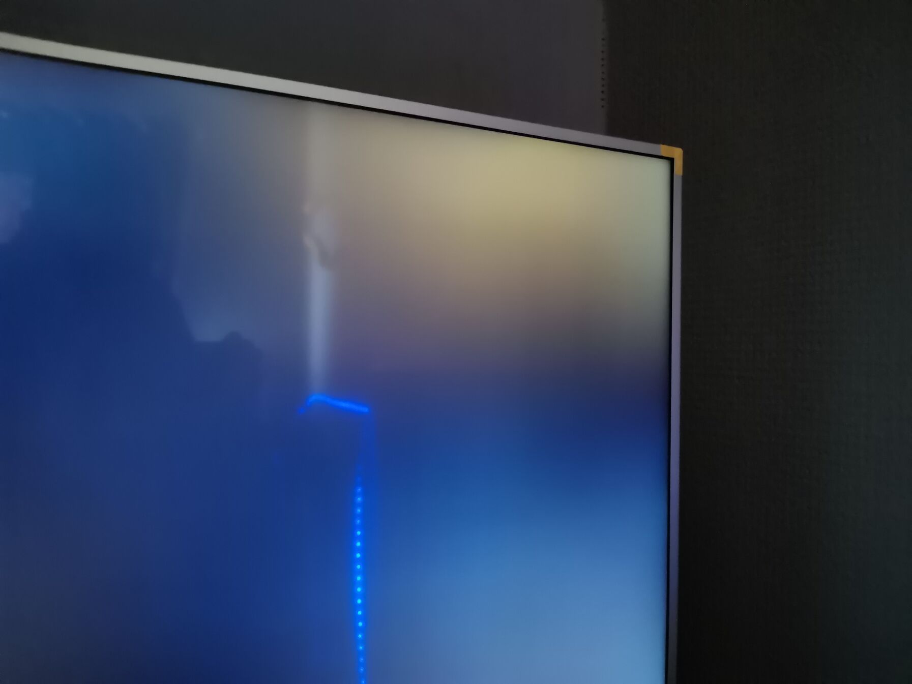

Huroq
Lazítottam a csavarokon, nem sok változást látok.
Viszont nem mindegy milyen szögből fotózok és nézem a képet.
Ha a TV közepétől (közé-közép) nézem a jobb felső sarkot, akkor valóban jobban látszik ez a bevilágítás, de ha egy vonalban a bevilágítással (picit jobbra és feljebb), akkor szinte elfogadható a dolog. Még mindíg a fotó nagyon csalóka, szemmel sokkalta kevésbé ilyen durva.Lehet elengedem a témát, mert egyébként nagyon tetszik a TV. A színek nagyon szépek, a rendszerrel sincs bajom az Ambilight meg epik dolog.
Viszont elég furcsa ez nekem, mert az olcsóbb LG, Samu TV -knél nem tapasztaltam. Olyan mintha nem is a bevilágítás lenne, hanem inverzbe fordulna a fekete.
Köszönöm mindenkinek a segítséget, illetve tanácsokat.
