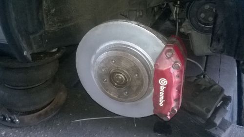

TaaT
focvis #96454 üzenetére
Néztem pagid-ot, az nekem elöl egész jól teljesített, de nem volt olcsóbb az EBC-nél, aszem az ATE-t is néztem, és az sem volt olcsóbb.
A harapás egyik része a súrlódási együttható. Ezt nagyon ritkán adják meg a fékbetéteknél. Az EBC Black 0,46-ot tud a magyar oldal szerint (valszeg maximum) Itt meg egy ferodo táblázat [link]

TaaT
focvis #96446 üzenetére
Ok, majd kipróbálom
Fékbetét: harapjon, ne poroljon, és olcsó legyen... kettőt (rosszabb esetben egyet) választhatsz
Az olcsó semi metallic betétek között nincs nagy különbség, szerintem.
Sokáig rágódtam ebben a témában, és pont a hátsó féknél mert oda nem gyárt kerámia betétet az SCT. Én végül az EBC Ultimax (Black) betétnél kötöttem ki. De mivel még csak pár km-t mentem vele nem tudok nyilatkozni hogy mindenben teljesítette az elvárásokat.
Igaz, haver már jó ideje használ egy ugyanilyet de őt nem érdekli annyira, nem figyel rá.
Megint én.
Hátsó gyári fékbetét cserés (G6, 157 e. km), tárcsa is gyári, de szvsz még van benne anyag - inkább nem cserélem.
Ennek okán nem a legtartósabb betétet keresem, inkább valami olyant ami harap és majd a tárcsával együtt megy a kukába.
Nem baj ha nem porol - bár ez talán ellentmond a fentieknek.Összefoglalva: Nem baj ha nem drága, csak fogjon, nem számít ha gyorsan kopik.
Mi az ajánlott a fentiek tükrében?
