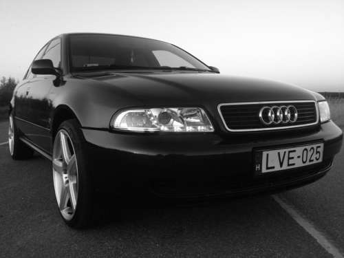

nem kötekedtek ti egy kicsit ?
annó letesztelték pont ezt
na Ő tudott fotózni
