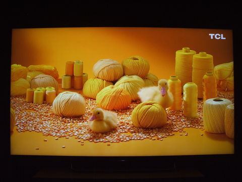

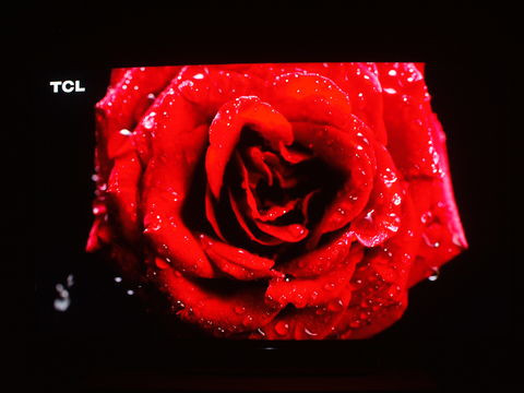

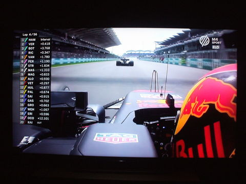

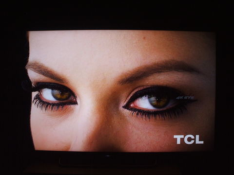

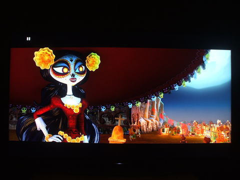

Többen vásároltunk kiállított darabokat, jó áron. Én is örülök, hogy tavaly sikerült a SONY 55W809C készüléket megvásárolnom ugyanott, az említett MM szaküzletben.
Azóta ugyan az Android-on bosszankodom ugyan, de ilyen látványban gyönyörködöm:
