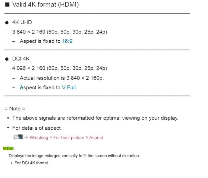

Nekem 65GX830E-m volt, ezt a V Full feliratot frekvenciaváltáskor (film 24Hz----->>menü pl. 50 vagy 60Hz) vagy felbontásváltáskor írta ki. Nem foglalkoztam vele, mivel sosem fagyott bele. Csak kiírta, aztán kész, ennyi volt, ment tovább.
Amúgy:
kép -

pinnacle #8945 üzenetére
Szia. Nem tudom, hogy mit jelenthet. Korábbi tévéimnél voltak olyan tünetek, hogy HDMI váltáskor nem volt kép, vagy hang, akkor kompatibilitási problémát emlegettek. Probálkozzál a menü - beállítások fejezetének HDMI részeinél kapcsolgatni. Nálam 4 sorban van többféle beállítás . Hátha valamelyik ki - be kapcsolás javít a helyzeten. Talán a kapcsolt készüléknél is lehet állítgatni. Ha van másik HDMI eszközös és az tökéletes, akkor a boxnál is lehet gond. Érdeklődj az oled topickban is. Üdv.

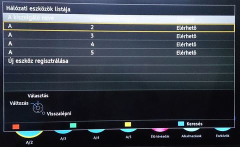

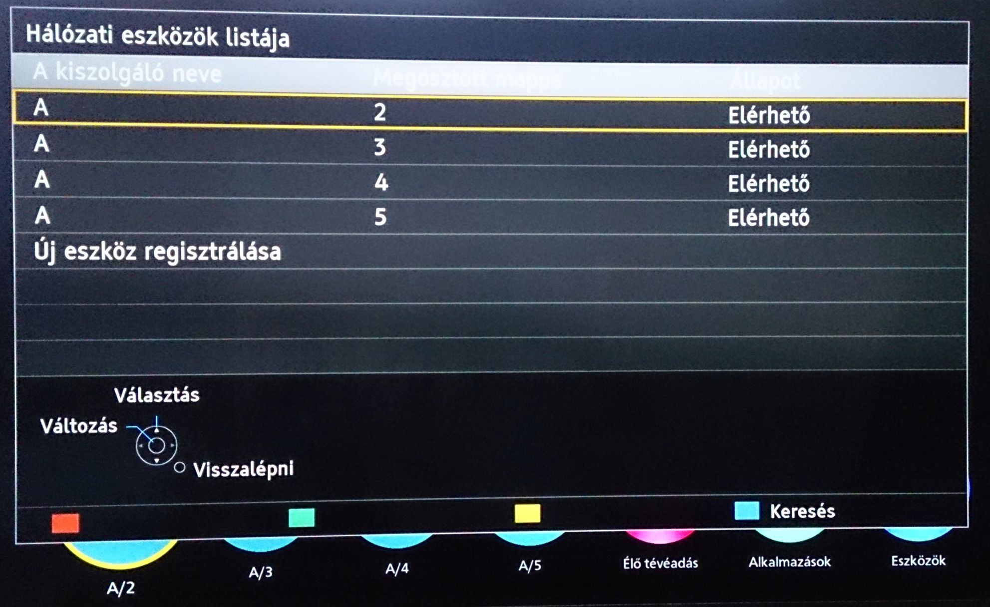

Az áramtalanítás után stabilan elérhetőek a megosztások.
Ez megint egy Panasonic sajátosság lehet.Vannak lejátszóim, de a Panasonic tévé a DTS hangot kivéve minden teszt anyagomat képes játszani, míg a Dune 4K Solo néhánnyal nem boldogul, a kinézete már más kérdés.
Sima Windows megosztásokat (SMB) használok, a többi gép miatt is sok éve.
A Windows-os gépek látják egymást körülményesebben, és a Panasonic tévé a megosztásokat.
Androidról és a médialejátszókról kivétel nélkül működik.

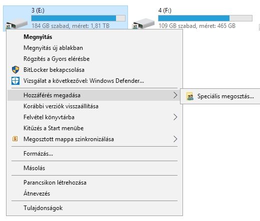

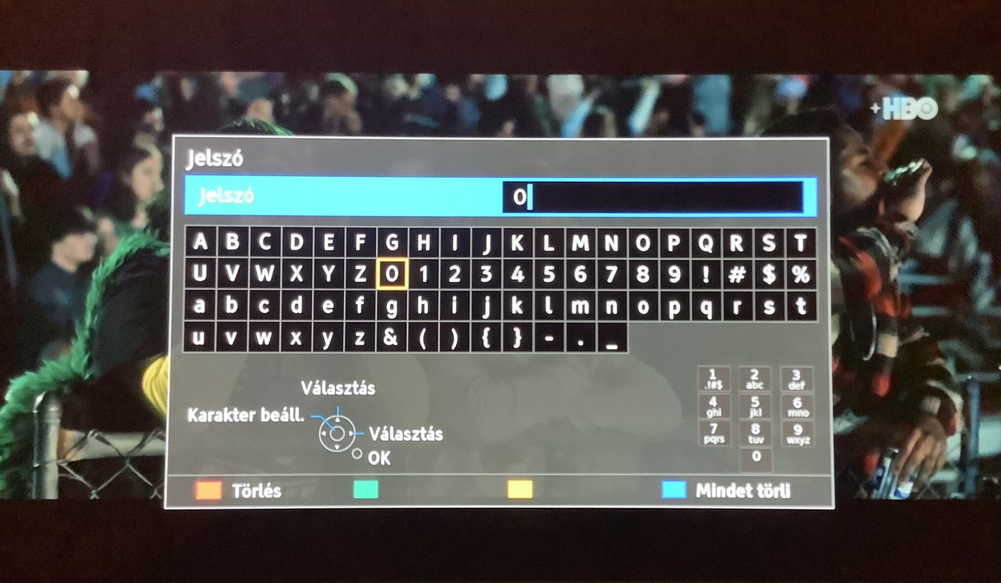

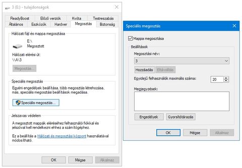

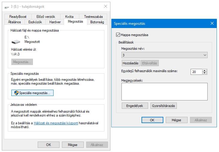

pinnacle #7743 üzenetére
Így már jó.
Itt jön a következő probléma.
Működik, de kissé bizonytalan.
Nem látszik azonnal.
Türelem.
Előbb-utóbb elindul, ha minden más jó.(Azért adok egy karakteres neveket, mert sokszor be kell írni sok helyre.)
Másik számítógéppel telefonnal vagy táblagéppel is leellenőrizhető, hogy látszik-e a megosztás.
(Pl.: Androidról Total Commander + LAN Plugin segítségével.)
pinnacle
pinnacle #7737 üzenetére
Nincs valami ötletetek, valakinek működik? Hálózati topikban is próbáltak segíteni, semmi változás. Szerintem az elérési út van rosszul megadva,
