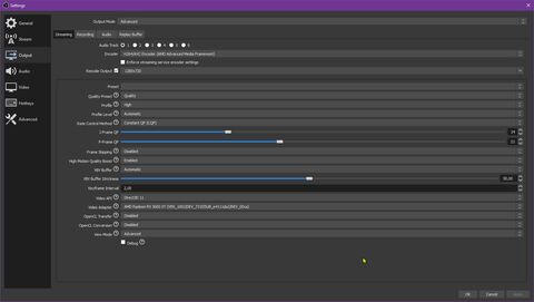

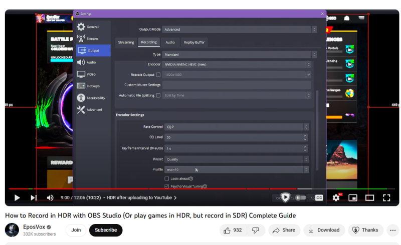

Ami nekem bevállt az a CQP de csak youtubera jó, meg jó net is kell hozzá, mert twitch 6 mbit felett letilthat. CQPben egy jó minőséget belősz, felmehet a bitrate mondjuk 25 mbitre, ott már elég jó a minőség. 6 mbittel meg nem lehet jó minőséget csinálni, mert gagyi az amd kódolója.
bobalazs
Amd Navi 5600 XT- 5700 XT encoding settings for OBS streaming
Ez kell:
https://github.com/obsproject/obs-amd-encoder/releases
