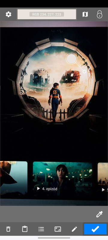

Arra viszont jó hogy ha csúcsfényes jeleneteket hasonlítasz össze és belemérsz a rögzített expós jpg-be akkor azért látni hogy melyik csúcsfény hová lett ábrázolva.
A baj ott kezdődik hogy nálam az Apple tv dolby vision filmjének a csúcsfényei sötétebbek mint a 35-ös sdr csúcs fény, legyünk őszinték ez egyszerűen technikailag hibás. Nézd a képek tetején a pipetta RGB értékeket.

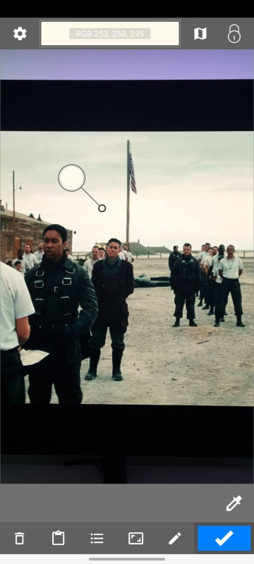

Dolby Vision Amazon Prime
Dolby Vision Apple TV:
35 OLED pixel fényerő SDR:

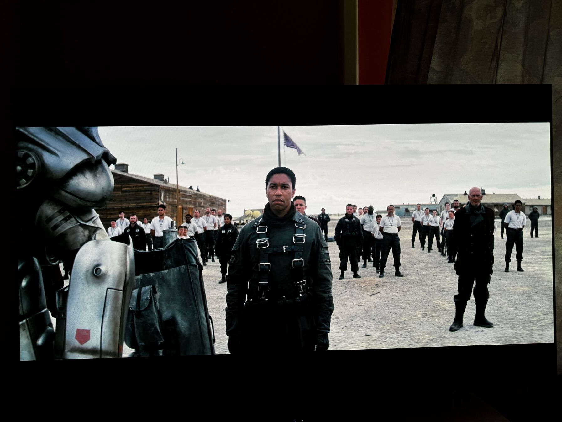

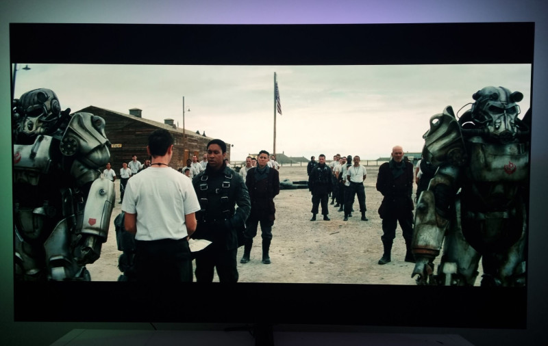

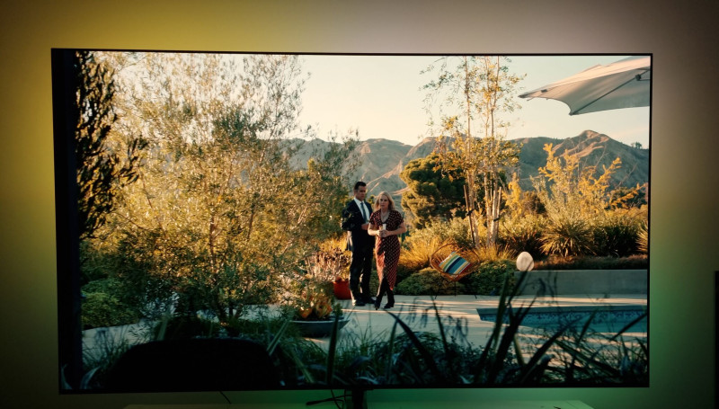

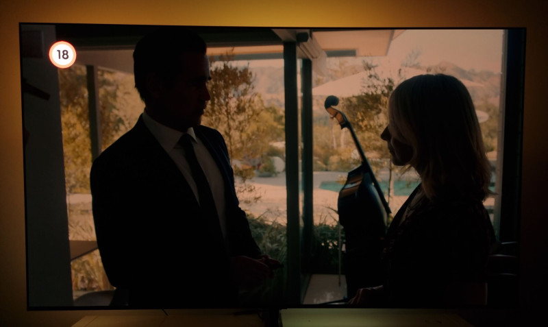

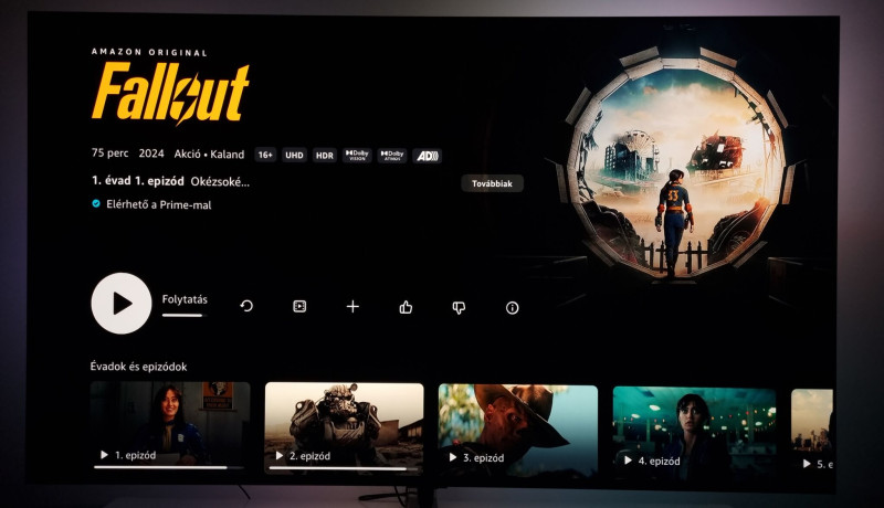

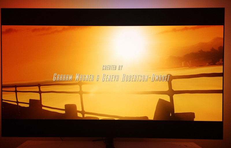

Én is csináltam egy pici összehasonlítást.
Fallout s01e01 két jelenet, illetve Apple TV Sugar s01e01
Mindhárom kép gyári Dolby Vision mozi módban van fotózva, a kamerát rögzített expozíciós adatokkal használtam.
Összehasonlításnak van egy negyedik kép is a prime főmenüje, ez filmmaker SDR- 35 oled pixel fényerő.
Az apple-el tényleg valami retkes nagy gond van...

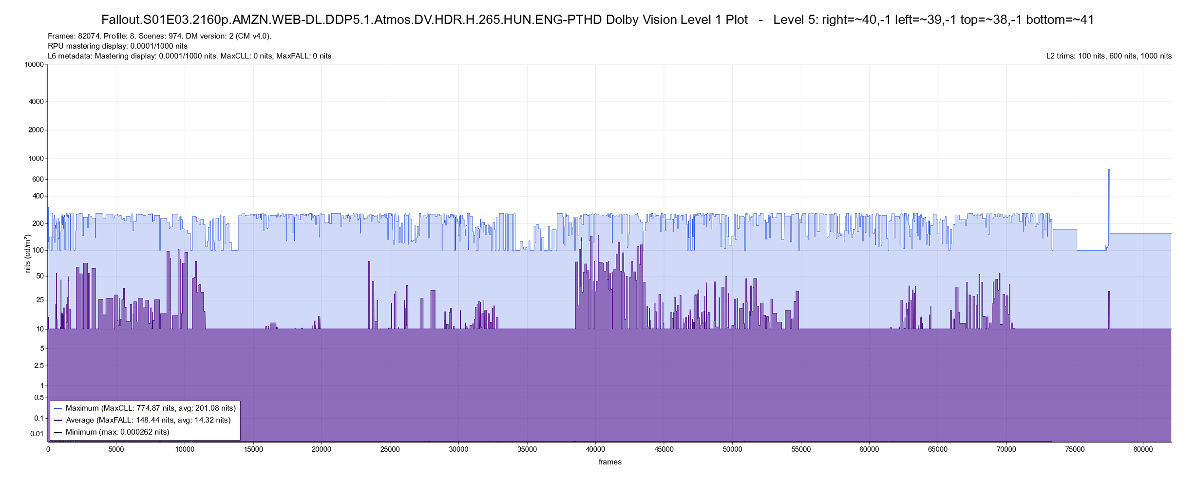

Megnéztem, ez HDR10+ -ban is egy jó közepesre masterelt film (persze film grain nagyon kellett rá):
Fallout.S01E01.2160p.AMZN.WEB-DL.DDP5.1.Atmos.DV.HDR.H.265.HUN.ENG-PTHD.mkv
Kép
Sáv száma : 1
Formátum : HEVC
Formátum/adatok : High Efficiency Video Coding
Formátum profil : Main 10@L5@Main
HDR format : Dolby Vision, Version 1.0, dvhe.08.06, BL+RPU, HDR10 compatible / SMPTE ST 2094 App 4, Version 1, HDR10+ Profile B compatible / SMPTE ST 2086, HDR10 compatible
Kódek azonosító : V_MPEGH/ISO/HEVC
Időtartam : 1 óra
Adatsebesség : 14,0 Mb/s
Szélesség : 3 840 képpont
Magasság : 2 160 képpont
Képarány : 16:9
Képkockasebességi mód : állandó
Képkockasebesség : 24,000 FPS
Color space : YUV
Chroma subsampling : 4:2:0
Bit depth : 10 bit
Bit/(képpont*képkocka) : 0.070
Adatfolyam mérete : 7,32 GiB (92%)
Nyelv : angol (US)
Default : igen
Forced : nem
Color range : Limited
Color primaries : BT.2020
Transfer characteristics : PQ
Matrix coefficients : BT.2020 non-constant
Mastering display color primaries : Display P3
Mastering display luminance : min: 0.0001 cd/m2, max: 1000 cd/m2
Maximum Content Light Level : 943 cd/m2
Maximum Frame-Average Light Level : 255 cd/m2Nálam is olyan S90C-n, mint S95B-n. A fotókból annyi látszik, hogy a Samsung-ok színfényereje jóval nagyobb, ezért a gyengébb HDR anyagnál is nézhetőbb.

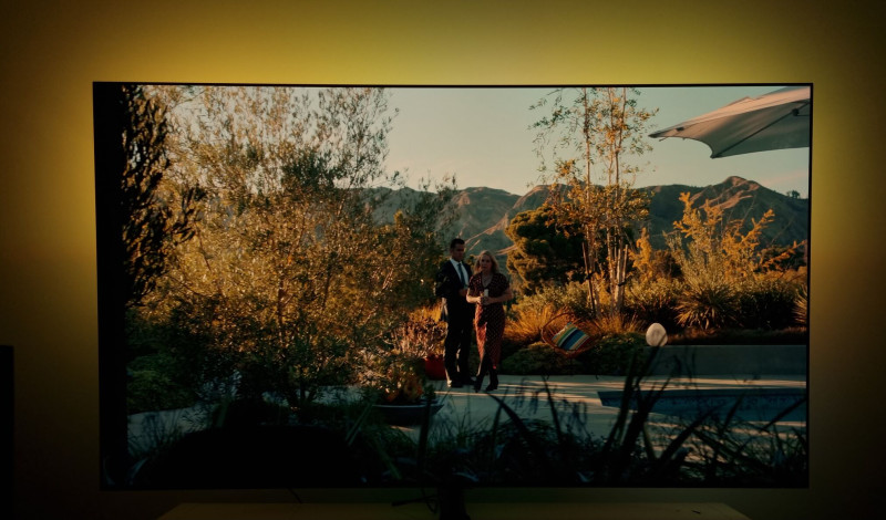

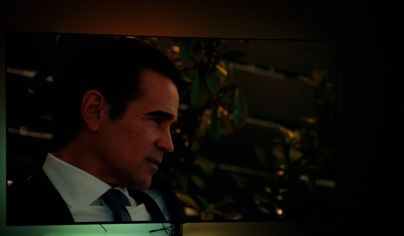

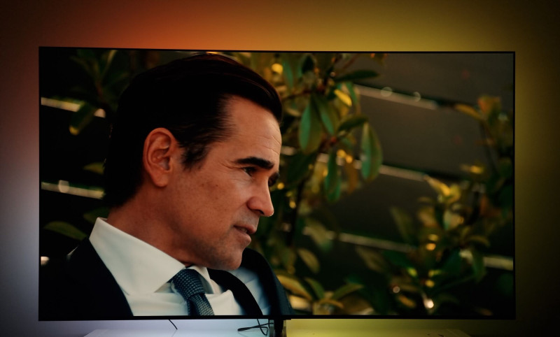

Itt van két jelenet, mind a négy felvétel tökéletesen ugyan azokkal a rögzített expozíciós adatokkal készült, tehát wb/záridő/ISO/rekesz érték, hogy lehessen látni a különbséget.
Ami érdekes és egyben beszédes is, mi használunk govee-t, azaz utólagos ambilightot. A leghelyesebb módnak mondott Dolby Vision mozi gyakorlatilag annyira sötét hogy nem is látja ő se a képi tartalmat, ez látszik a falra vetített színeken.
Másik nagyon beszédes dolog : előzetesek. Ezek ugye SDR-ben mennek az Apple tv esetén, nem vált be DV-be mint pl a netflix. Nálunk filmmaker SDR van használatban 30-as OLED pixel fényerővel. Az így megtekintett előzetes jeleneteit amikor megnézem a tényleges tartalomban immáron DV üzemmódban, kb fele! olyan fényes ha a leghelyesebb mozi módot használom, mint amilyen 30as pixel fényerővel az SDR előzetesben láttam.
A fotókon a vivid mód 60-as oled fényerővel látható, ez tökéletesen elegendő nekem. Színtelítettség 45, wb:meleg50, összes javító funkció off.
A dolby vision mozi természetesen gyári alapállapotban megy oled pixel fényerő 100, semmihez nem nyúltam kivéve sharpness 0, gyári asszem 10.
Íme :
