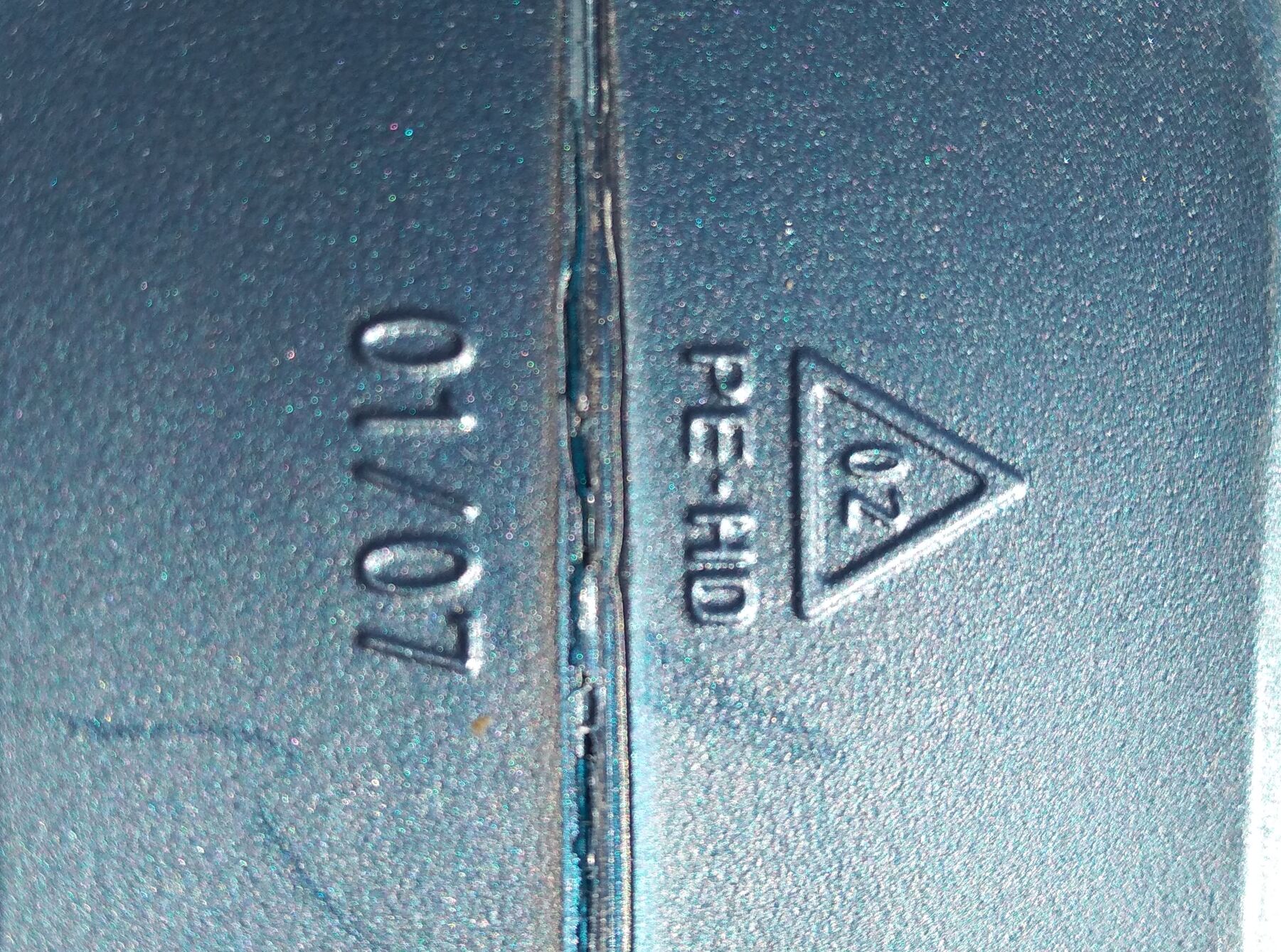

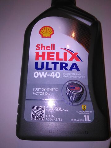

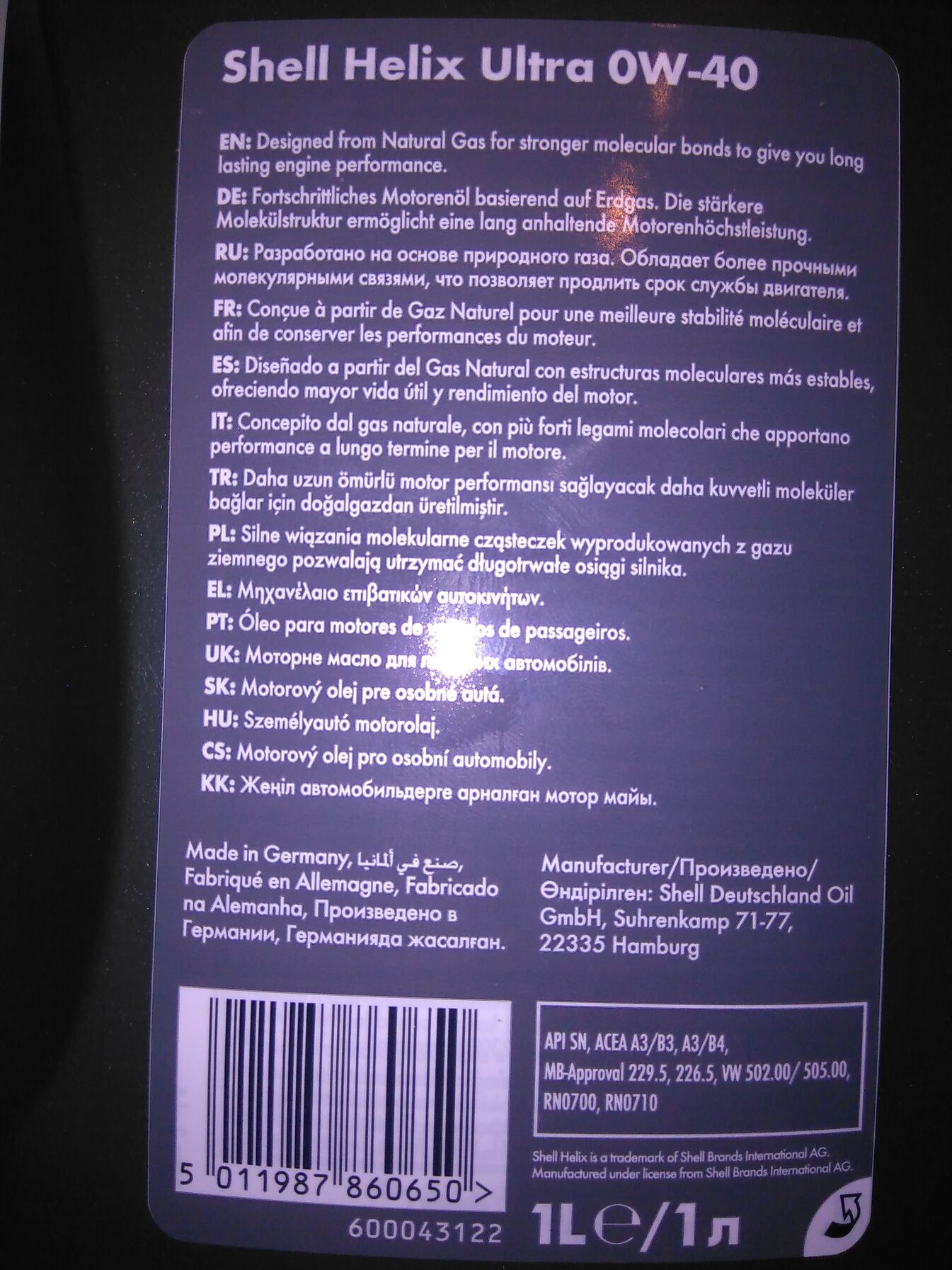

Segítséget szeretnék kérni tőletek, főleg hozzáértőktől.Egy megbízható boltnak minősített webshopból rendeltem az alábbi képeken látható olajokat.
A problémám az, hogy még véletlenül sem olyanok a specifikációi, mint ami a hivatalos Shell oldalán, illetve az árusító bolt oldalán, és egyéb oldalakon is van:
https://www.shell.com/motorist/oils-lubricants/helix-for-cars/helix-fully-synthetic/shell-helix-ultra-0w-40.html
Ezen kívül a címkézése is csak nagyjából stimmel, de mégis eltérő mindkét oldalon, valamint a flakon alján lévő festett azonosító/gyártási számok is kopottak, gyenge minőségűek, szinte olvashatatlanok.
Nekem ennyi dolog után már kérdéses az olajok eredetisége, szerintetek?
