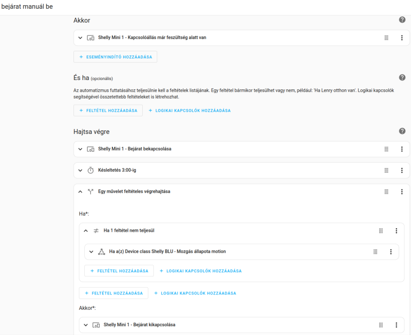

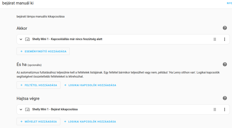

végülis ez lett most a megoldás:így most mindent tud, amit akartam.
- ha felkapcsolom a kapcsolót, azonnal világít a lámpa 3 percig.
- ha ezután nincs mozgás, lekapcsol
- mivel a fizikai kapcsoló ekkor aktív, életbe lép a mozgásérzékelős automatizmus (amit a fentebb linkelt sablon ad), így ha a fenti 3 perc végén van mozgás (30 másodpercig aktív a "volt mozgás" jel), akkor a lámpa égve marad további 3 percig
- ha a 3 perc után nincs mozgás, kikapcsol és vár a mozgásérzékelő jelére
- ha lekapcsolom a fizikai kapcsolót, azonnal kialszik a lámpa és minden automatizmus leáll. -
Ezt a részt nem értem, a kapcsoló azonnal lekapcsolja a lámpát
nem kapcsolja le, most szét van választva a Shellyben az input és az output, tehát önmagában a kapcsoló átkapcsolása most nem csinál semmit, azon kívül, hogy jelez a HA-nak.
(persze, lehet, hogy arra fogok jutni, hogy összekötöm újra őket)hogy csak akkor kapcsoljon automatikusan ha a kapcsoló be van kapcsolva, ha ki van akkor viszont ne kapcsoljon magától a mozgásérzékelő?
pontosan.
nem akarom hogy éjjel a ház körül rohangáló macskák miatt kapcsoljon. ez a lámpa a bejárati lépcsőt világítja meg, 99%-ban akkor használjuk, ha elmegyünk itthonról és tudjuk hogy sötétben érünk haza, vagy vendéget várunk, és nem akarjuk, hogy a sötétben kelljen feljönni a lépcsőn. ezt a két esetet leszámítva teljesen fölösleges, hogy bármire is kapcsoljon, így jobb, ha lenyomom. -
végül találtam egy jó HA automatizmust, így már az alapvetően elvárt működés megvan, tehát ha a kapcsoló fel van kapcsolva és érzékel az érzékelő, akkor világít 2 percig a lámpa.
már csak a "ha felkapcsolom a kapcsolót, akkor mindenképp világítson két percig a mozgásérzélőtől függetlenül", illetve "ha lekapcsolom, akkor azonnal kapcsoljon le a lámpa" extrákat kell megoldani és boldog leszek.
szerencsére a fenti automatizmusban van bypass rész, valószínűleg az lesz a megoldás, csak még meg kell értenem -
Degeczi
Tegyél nyitásérzékelőt az ajtóra, és onnantól nincs mozgáshiány miatt lekapcsolt villany, hiszen ha egyszer mozgást érzékeltél a WC-ben csukott ajtó mellett, onnantól az ajtónyitásig biztosan van benn vki, nem szabad lekapcsolnia.
Pont ilyesmikkel több az okosotthon egy buta mozgásérzékelős világításnál, hogy többféle érzékelőt is figyelembe véve okosabban lehet dönteni, vezérelni. -

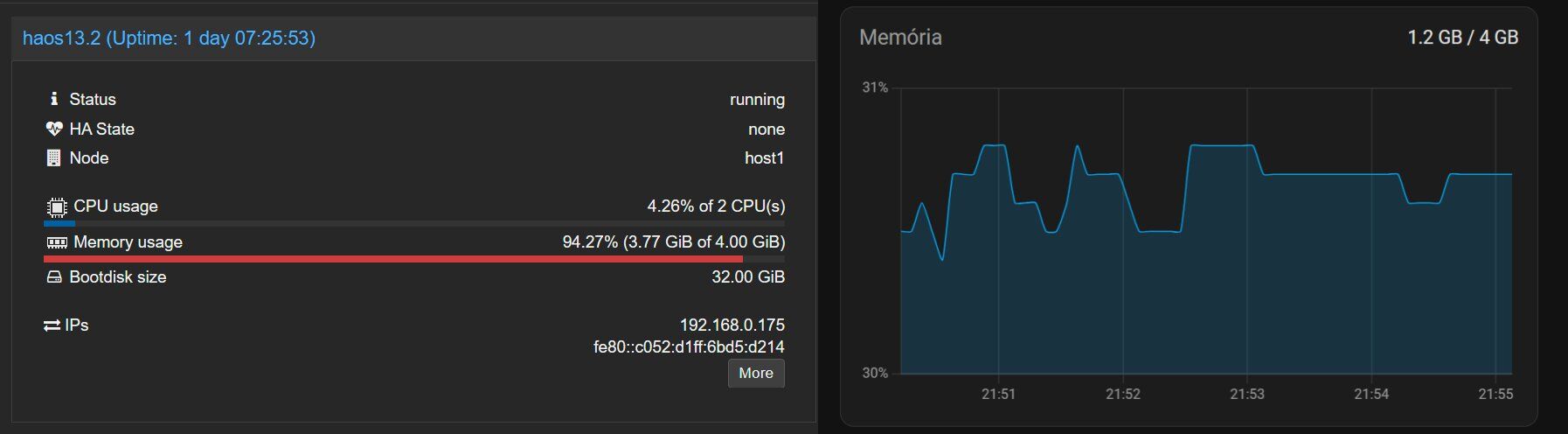

PVE bal oszlop: Home Assistant VM kiválaszt. Középen Summary kiválaszt, kicsit még jobbra a summary ablakban az IP résznél van a more.
Simaliba.
Hmmm... akkor nem nagyon van más lehetőség, mint kizárni valahogy az okot.
Serverben ramok rendben, SSD rendben, más PVE vagy VM nem fagyogat?
HA újratelepítés is lehet opció, jól helyrerakja magát mentésből. Előtte mentsd el a VM-et azért. -

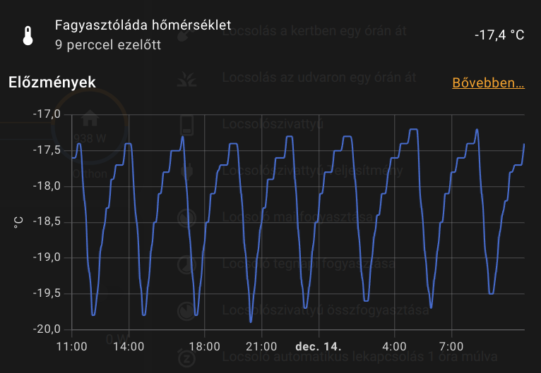

Ezt folytatva:
Jelenleg 0.2° eltérést állítottam be kapcsoláshoz, -17,8°-nál bekapcsol, -18°-nál meg kikapcsol.
Csak hát lehet hogy akár 10 perc alatt eléri a -18 fokot (vagy mondjuk 32 perc alatt, de így, hogy ez meg csak félóránként jelent (pedig amúgy random jelent gyakrabban is, tehát nem is értem), feleslegesen megy +20 percet.Más, ez is érdekes, más ramfogyasztást mutat a proxmox és mást a HA:

tradeelek11
Van
De nálad isott van a Xiaomi Mija.
Többünknél fűtés vezérlést is szolgál.
Csak nem véletlenül próbáltam leírni háromszor,
hogy nem biztos hogy a gyári firmwarevel az igazi.
(De ezt te tudod)
Nálam percenként jelent vagy 0,1 fok változásnál,
ez látszik a logban is! [kép]Tisztelettel

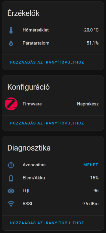

ViZion
próbáld ki, h a koordinátor közelébe reset és újra konfigolod a blitz cuccot. ha a közelében is jelentkezik a hiba (tapon meg nem), akkor nincs mentsége...
esetleg töröld az eszközt is, add hozzá újra.
Valahol olvastam, h a fancy nevekkel is baja lehet, de lehet esphome-nál. mindegy én kerülöm a sok szavas, ékezetes elnevezéseket mindenhol. -

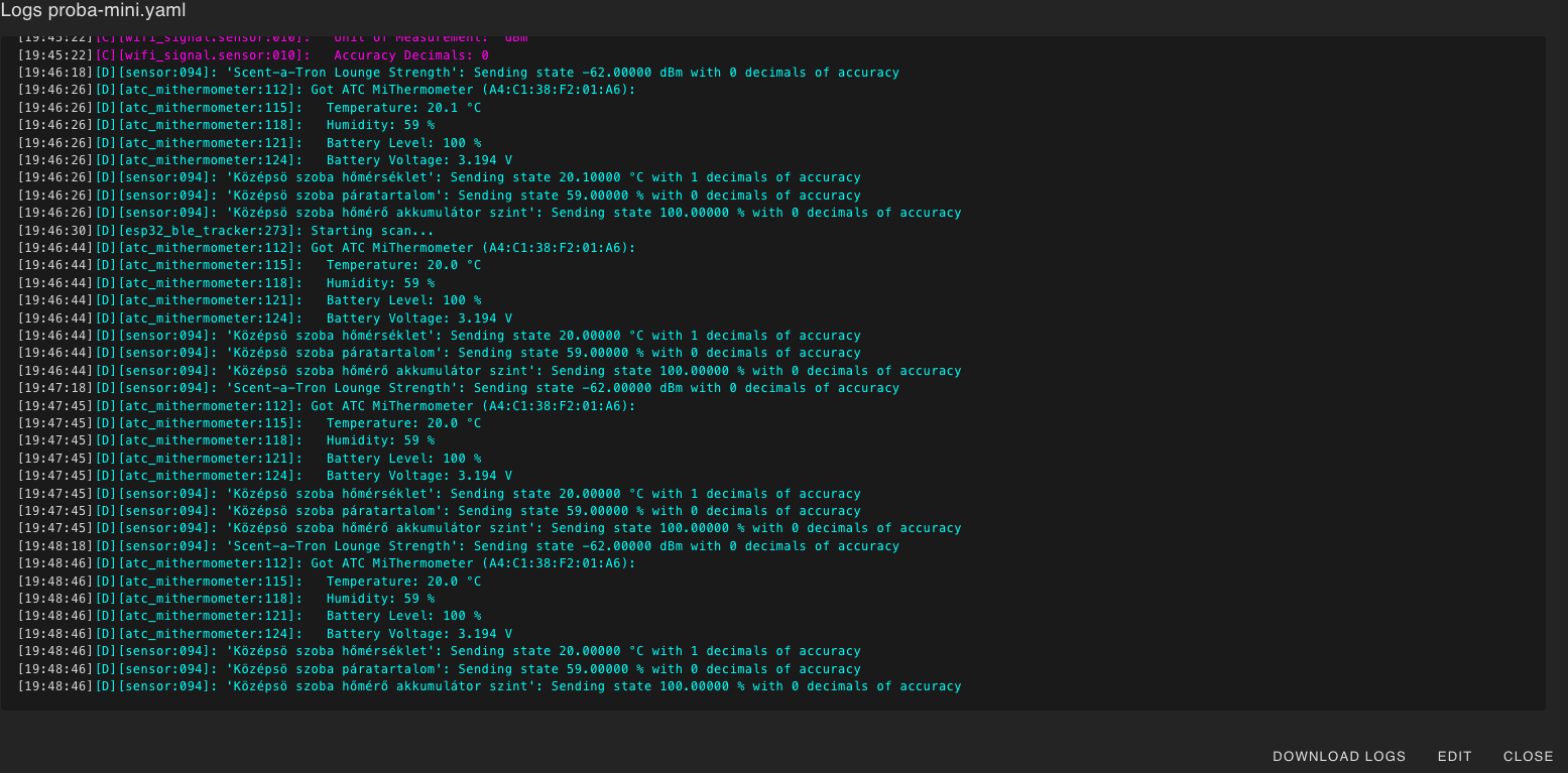

tradeelek11
Majdnem mindegy hogy milyen csak ESP32 legyen ( a2866osokban nincs Bt.)
Igazából a meglévő custom érzékelőimet használtam:
Az illatosító automatizálásokban C3 mini van: [link]
A voice assistanthoz S3 N16R8 : [link]
az Air Qualitykben D1 : [link]
Arra van felvéve amelyik az adott hőmérőhöz
a legközelebb van, esp32_ble_tracker-rel.
(ez miatt számomra már nem kell üres board)Tisztelettel
