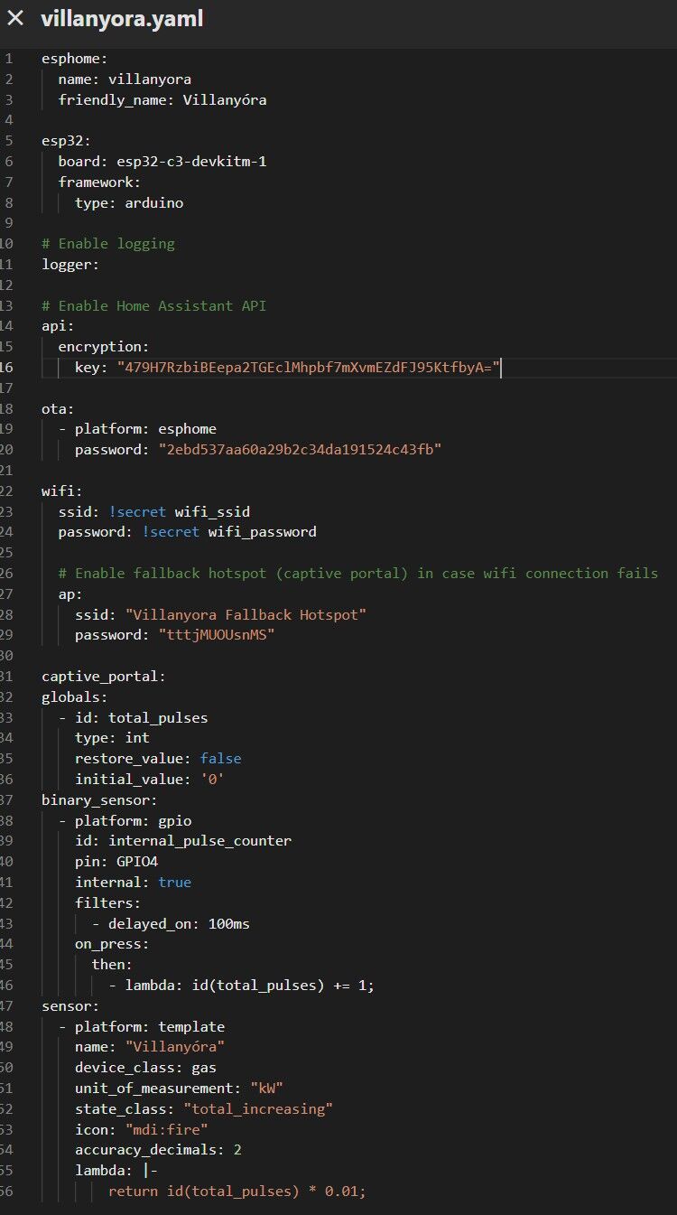

Sakab
Megnéztem, jobb felső sarok...van secrets.yaml...5x leellenőriztem, ill próbáltam úgy is, hogy magába a yaml-be írom be az ssid-t és a jelszót, nem csak utalást teszek a secrets-re. Semmi változás.
Viszont ezt találtam a ESPHome - Log - Wireless alatt:INFO ESPHome 2024.12.4 INFO Reading configuration /config/esphome/villanyora.yaml... INFO Starting log output from villanyora.local using esphome API WARNING Can't connect to ESPHome API for villanyora.local: Error resolving IP address: [Errno -5] No address associated with hostname (APIConnectionError) INFO Trying to connect to villanyora.local in the background
Mi lehet a gond?

És ezt a részt hova kell beillesztenem és honnan tudom "platformot" meg a "name"-t?
Bocs. De csak NSPanel-en van Esphome és elött soha nem használtam még esphome-ot!
Azt NSPanel HA Blueprint-tet is az angol leirás alapján csináltam, fordítóval!- platform: dht
temperature:
name: "DHT22 Temperature"
filters:
- calibrate_linear:
method: least_squares
datapoints:
# Map 0.0 (from sensor) to 1.0 (true value)
- 0.0 -> 1.0
- 10.0 -> 12.1 -
ViZion
