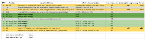

body007 #29043 üzenetére
Talán a fenti kép szemlélteti legáttekinthetőbben a GPIO használhatóságokat
Ebből látszik is, hogy megkötésekkel ugyan, de összesen 7 db Digitális GPIO használható. 5db input ill. 7db output "Odafigyelés nélküli" szabad GPIO-ból csal kettő van!!! (4 ; 5)
A megkötések (fetételek) az alábbi képen:
A feltöltött firmware-től függ a HA független működés.
Talán a legegyszerűbben az ESPEasy használható ilyen célra, de a Tasmota is tökéletes választás lehet.
Összességében egy db ESP nagyon sok eszköz vezérlésére is képes különböző "port bővítők" alkalmazásával. -
