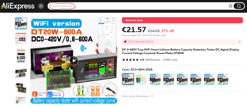

Mondjuk én Shelly Plus Unit látok most: [link]
És ez ha jól értem tudna kapcsolni egy nagyobbfajta relét is közvetlen (mármint DC12V tekercsűt) ?Azon gondolkoztam még hogy lehetne használni DS18B20 (vagy annak variánsai) szenzort is, sőt ilyen szerintem van is elfekvőben.
Azoknak kb. meddig lehetne toldani a kábelét ? És milyen kábel, UTP vagy FTP ugye oké neki ?
HA-ban (vagy más hasonló rendszerben, még igazából nem is tudom biztosan mit fogok használni) ugye ennek a szenzornak van template ? -
ojb
Strezi #53951 üzenetére
Ahogyan nagyjából néztem a leírást lokálisan is tud "automatizációt" létrehozni és tudja vezérelni a rákötött nagy-áramú jelfogót.
Én lehet ennek néznék utána és nem felhőn keresztül automatizálnék...
Amennyiben beküldi a Tuya szerverre a fesz. adatot (és szinte 100%, hogy igen), akkor biztosan tudsz automatizációt is létrehozni fesz. alapon.
