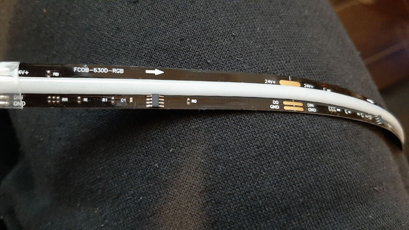

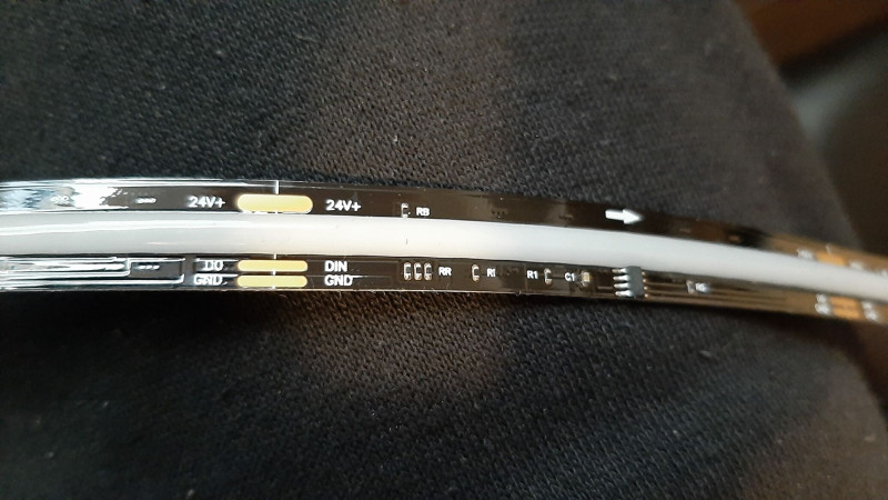

Ilyen táppal hajtom jelenleg.
Az elmélete megvolt/megvan, bár felületesen, hogy a 11 és s 12b között mi a különbség. Ebből a fajta 2811-esből a 720led-es szalagból van sok itthon és minden oké velük. Ahogy írtam szerintem itt gyártási hiba lehet, hiszen a leírásuk szerint az összes 720led/m szalag 5cm-es vágási pontokkal rendelkezik, a 630 led/m pedig vagy 7,1 vagy 10 cm. A 24V-os 10cm, ilyen kellett volna nekem, a 12V-os meg 7,1 cm. Itt lesz a gond szerintem mert a szalagom 24 V 630 led és 7,1cm vágási pontok vannak.
kgymac
Steady74
#51098
Én még jelenleg csak infót gyűjtök, elkerülendő a problémákat.
A chipben különbözik a kettő, a WS2812B a leddel van egybeépítve, míg a WS2811 külön chip a szalagon (már ha megbízható forrás ez). A 2811-es chip maga 12V-os, a 2812B 5V-os. Megfelelő előtét áramkörökkel ez biztosítható, de akár lehet, kínában megoldották, h nagyobb tápról is menjen mindkettő.
Ha az smd chipeken a WS2811.. felirat van, akkor a típus adott. Ha nem, lehet 5V-os táp is akár.
Mindkettőnek azonos a bekötése V+, data, gnd, a leírásod alapján valami protokol problémára gondoltam, de úgy tűnik, mindkettőnél azonos. Gondolom, be kell állítani a vezérlőn, mit kötsz rá.
Egy tápot mérnék mindkét szalaggal, valamint áramfelvételt is. Hátha leesik és akkor mégsem annyira szupi az a táp. -

hú hát most összezavartál
valóban a megnevezésben ott a 2812B, de a leírásban meg ezt írja:
Specification:
Input Voltage: DC12V, DC24V.
IC Type: FCOB RGB WS2811 IC.Ami gyanús, hogy a vágási pontok 7,1cm-re vannak egymástól. A rendelésem DC24V 630 Black PCB, 5m megjelölésű, elvileg 10 cm-re kellene lennie a vágási helyeknek a leírás szerint. Ezért írtam, hogy a szalag nem 24 hanem 12 voltos lehet... kerítek egy 12V-os tápot holnap és megnézem azzal. WLED beállítását tekintve, ha nem nézem a betápot, amit fizikalig a kontrollerbe kötök mindegy, hogy 2811 vagy 2812B a szalag, a kontroller kezeli.

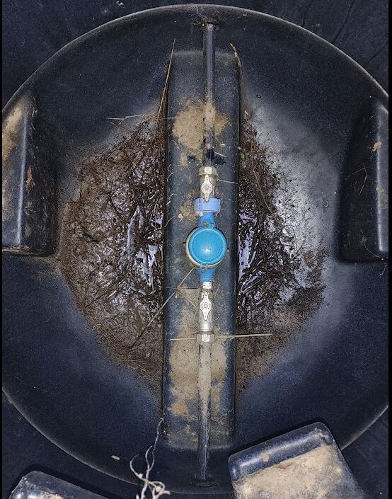

Nekem pl. műanyag vízóraakna van, amiben középre tették a mérőt, így la:
Kérdeztem a szolgáltatót (Alföldvíz), lehetne-e a költségemre is, de egy impulzus jeladós típusra cseréljék? Olyat nem.
OK, akkor csak 10 centivel korábban kötnék-e be a sajátjukat, mert úgy már utánaférne egy másik amit én vennék (a házban egyrészt sehogy nem férne el a beérkező csőnél annyira zsúfolt környéken jön be, másrészt persze amúgyis szeretném rögtön az elején mérni, hogy saját telken történt szakadást is mérjen). "Olyat sem szabad, az aknában csak a mi szolgáltatói óránk lehet!"
Anyátok... Még rosszabb, mint a DÉGÁZ, ahol "csak" kamarai tag tervezővel kellene beadatni tervet a gázórán lévő gyári csatlakozásba gyári jeladó behelyezésére, törpefeszültségű eszközzel kezelésére...

Ez a locsolómérőre megy, azt meg én vettem, szóval bekaphatják (:
Ami a főmérőt illeti rosszabb a helyzet: beszüntették a jeladót fogadni képes típusok felszerelését és nem is lehetséges ilyet kérni (Pannon-víz).
Ezért oda be fogok tenni egy második mérőt, amin eleve van egy reed relés jeladó. (van elég nyomás, amit elhasználjak rajta) -

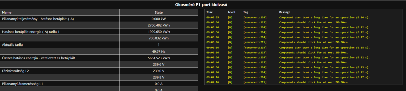

llacee
Jolida
#51052
Azthiszem meg van a hiba.
Nekem kizárólag a hatásos betáplálás és vételezésre van szükségem.
Homeassistant-ot nem használok csak nodered és domoticz.
Egy mqtt sort szúrtam bele és úgy látom az nem tetszik neki, mert, ha ez nincs a kódban akkor stabil.
mqtt:
broker: 192.168.100.100
username: slimmelezer
password: !secret mqtt_password
Pedig nekem mqtt kéne
és igy működik is csak nem stabil. -

Ez mennyire normális hibaüzenet a Slimmelezernél?
Nagyjából 1 óra után ki is fagy az egész:
