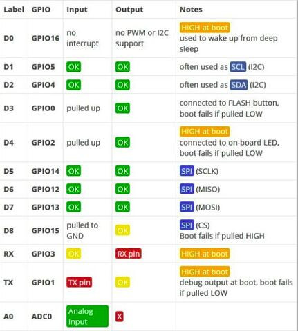

enesbcs
Ha VCC végű binárist használsz, nem kell semmit kötnöd az A0-ra, mert közvetlenül a VCC bemenetét méri. Pl az ESPEasy Generic - System Info pluginjában tudod lekérni az aktuális értékét, a megfelelő típust kiválasztva. (Input VCC) De ez csak akkor működik, ha sima ESP8266 modult használsz és 3.3V-ról táplálod, a D1 minire integrált feszültségátalakító miatt ez nem fog különösebb változást mutatni.
Itt van példa A0 használatára 100k ellenállással:
https://bitekmindenhol.blog.hu/2018/05/23/wifi-s_homero_projektItt meg VCC-vel próbálkoztam: (Step-up átalakító kiforrasztása után)
https://bitekmindenhol.blog.hu/2018/10/31/esp8266_wifis_nyomogomb_the_button -

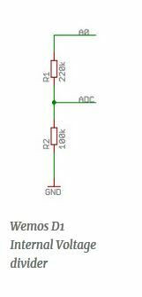

ojb
A D1-ben van feszültségosztó.
Be kellene kötni egy 130KOhm-os 1% ellenállást az A0 és az 5V PIN közé. Ez a max 4.5V akku feszt leosztja ~1.0V-ra Ez az ADC PIN bemenő feszültsége. A Devices/Analog input - internal-t engedélyezni kell, majd a Values-ben %value%*4.5 szorzást elvégeztetni.
Viszont így lesz egy állandó fogyasztás ( ~4V/450Kohm=8.8uA ) a feszültségosztó miatt, ami megemeli az ESP DeepSleep fogyasztását bő 10%-al!!! -

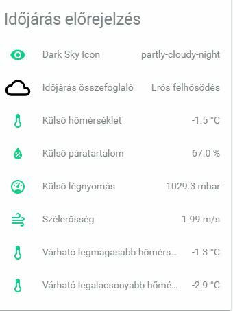

BT-t Xiaomi LCD Tehrmometer megy Home assistanttal és Domitizzal is (utóbbira nekem nem sikerült mert nem PI-n megy hanem Synologyn az enyém, de Pi-re van leírás) DE Home assistanttal tudom olvasni, oda Synology alá is be tudtam "hegeszteni"
Kinti időjárás előrejelzést meg Dark SKy apival tudod kérdezni..
