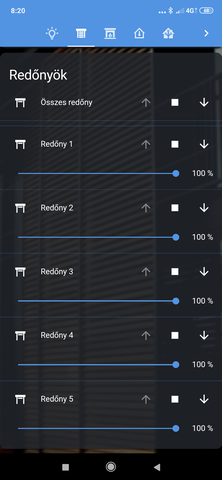

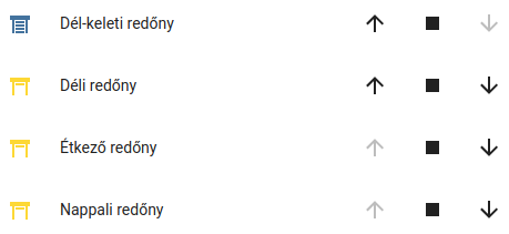

code1005 #18660 üzenetére
Egyszerűbb nem is lehetne: kiteszel egy "entitások" kártyát a felületre, abban pedig fölsorolod a cover.xxxxxxx eszközeid, és kész is...
Esetleg még hozzáadsz egy "color_state: true" sort, és akkor be is sárgul annak ikonja, amelyik valamennyire nyitva van.
Ha van pozícióvisszajelzés (és a Shelly-vel van), akkor kiszürkül az a virtuális iránygomb, aminek épp nincs értelme egy véghelyzetben. Az adott redőny sorára kattintva pedig egy csúszkán látod (és persze állíthatod is) a tényleges százalékos pozíciót. -
