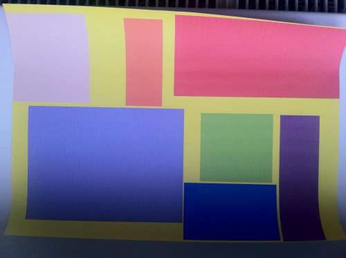

whitey05
Üdv ismét!
Szerintetek lézernyomatónál miért csinálja azt hogy a lap széléhez közeledve fakul a magenta és a fekete is kezd zöldbe átmenni?
A lap többi részén rendben vannak a színek, és A5ösnél sincs semmi probléma.Takarítás megvolt, tükrök tiszták és úgy láttam, hogy a tonerrel sincs baj.
(Hp ColorLaserJet 2600n) -

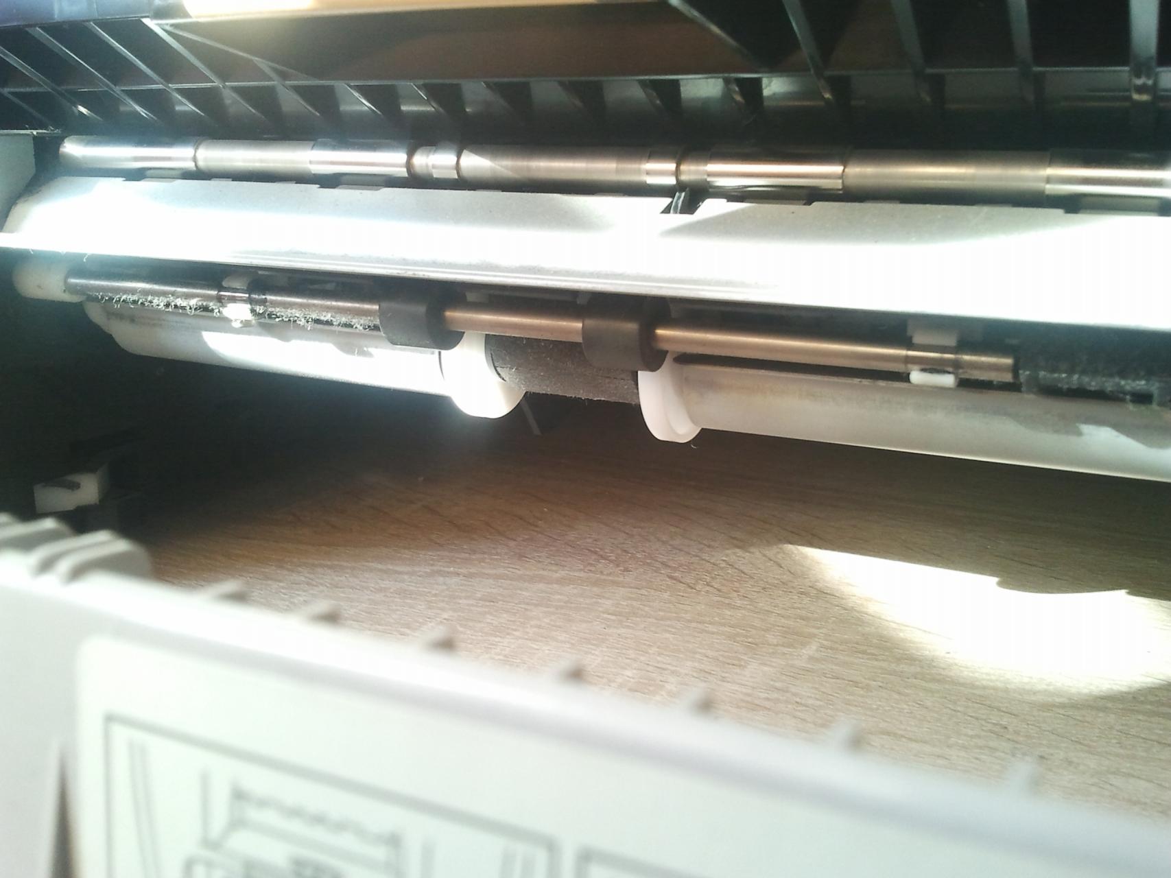

Tatinho
#9724
Természetesen az a görgő, csak felfelé áll azért "nem látod". Ha hátulról nézed a gép papírtálcáját, akkor kell megállítani, amikor elkezdi behúzni a lapot -ezt legjobban akkor látod. ha egy lapot teszel bele-. Jól gondolod, az elöregedés okozza a hibát. Mivel samsung gépen alapul sokan foglalkoznak vele, kérdezz rá valami közeli szervizben..

Tatinho
Csavarnyuzo
#9716
Alaposan megvizsgáltam és csak az a görgő lehet a lap behúzó ami a képen is látszódik középen, ugyanis belülről a papír tálca fölött egy fém lemez van onnan már más nem tud kifordulni.
Megnyitva a linkelt képemet látszik egyébként hogy egy kicsit már repedezett a görgőn a gumi borítás, szennyeződés nem igazán van, talán ez az elöregedés lehet probléma.
Meg próbáltam amúgy elkapni "alsó" állapotában de nem sikerült, papír tálca nélkül nem kezdi meg a nyomtatást így csak nagyjából találomra tudom kikapcsolni hogy talán most lent van a görgő de sokadik alkalomra sem jött össze.
Ha esetleg cserélni kéne azt nem tudod hogy lehet-e azt a görgőt külön cserélni illetve milyen költségekkel érdemes számolni? -

Kezdjük a 1022-vel. Nyomtasd ki a konfig oldalát -hosszan nyomod a gombot, amíg elkezd villogni a led, akkor felengeded-. Azon lesz a 1022 jelenlegi ip címe és hogy azt dhcp-n kapta-e. Ha dhcp-n kapta, akkor a későbbi szívások elkerülésére állítsd be fixre, de abba a tartományba, ahova a dhcp már nem oszt. Ha nem dhcp.n kapta, akkor is állítsd be abba a tartományba, ahová a dhcp már nem oszt. Ezeket a beállításokat a gép webes felületén tudod megtenni -természetesen akkor éred el, ha "egy alhálózatban vagytok-. Ezután a gépen a portoknál standard tcp/ip port és az általad beállított ip cím és mennie kell.
Csavarnyuzo
Tatinho
#9715
Amit nem látsz középen az a görgő. El kell indítani egy nyomtatást, ekkor a görgő elkezd elfordulni, hogy behúzza a papírt. Neked abban a pillanatban kell megállítani -kikapcsolással, vagy az ajtó kinyitásával-, amikor a görgő "alsó állásban" van. Ekkor meg tudod tisztítani. Úgy kapcsold vissza, vagy zárd be az ajtót, hogy nincs benne papírtálca, azt csak a készre állás után told vissza. A görgőt pl. alkohollal, sebbenzinnel tudod megtisztítani.

A minap vettem bele újakat, próbálnék nyomtatni, de egyszerűen nem hajlandó feketét nyomtatni.Ugye ez egy 5 patronos készülék, amiből 2 fekete (egy nagyobb és egy kisebb tartály).
Csináltam egy mintát, amit ráküldtem párszor, de a végeredmény ez:
Ott a legnagyobb téglalapnak, ami amolyan lilás színű, feketének kellene lennie.
Csináltattam vele jó párszor fúvókatisztítást is, de sajnos nem változott a fekete terén semmi. A többi színnel hozzáteszem nincs probléma.
Mit lehetne csinálni, vagy mi lehet a probléma? Kivettem a fejet, nekem úgy tűnt h festékes mindenhol.
Köszönöm.
