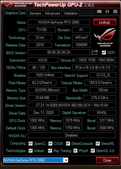

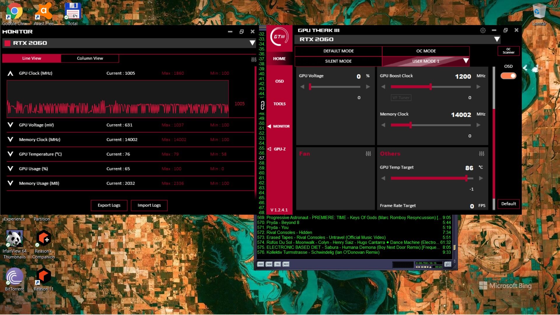

1 éve hogy vettem egy Asus Rog Strix 3-as laptopot.
Eddig szépen ment de egy hónapja elkezdtek szaggatni a játékok.
Nvidia vezérlőpultban ez van:
[kép]
Hiába állítom a 2060rtx- re mindíg ezt jelzi ki.
Asus GPU Tweak 3 al nézem mi történik.
Namost terheletlenül 1200mhz-en megy.
Ha elindítok játékot, tesztprogit, szépen kb 10 másodperc alatt leesik 300mhz-re.
A memóriájának órajele jó..14000mhz...ez stabil.
Próbáltam mindent, letiltottam a corei 9750h-s IGP-t eszközkezelőben....le is töröltem ( de újraindítás után magátol feltelepült). A változás, hogy mégszarabb a helyzet. A grafikai beállításoknál is és az Nvidia vezérlőpultban is a nagyteljesítményő VGA-t választottam ki. Semmi.
Gyári alaphelyzetbe állítottam a laptopot, mási eredeti win 10 el próbálkoztam...régi drivereket is bevetettem.
Hőfok jó...proci 100% os terhelésnél 87 fok max. VGA 1200mhz en 56 fok, 300mhz en (100% os terhelés) 77fok.Ötlet?

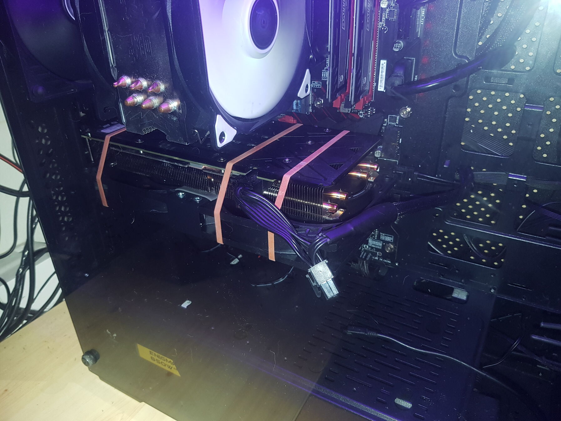

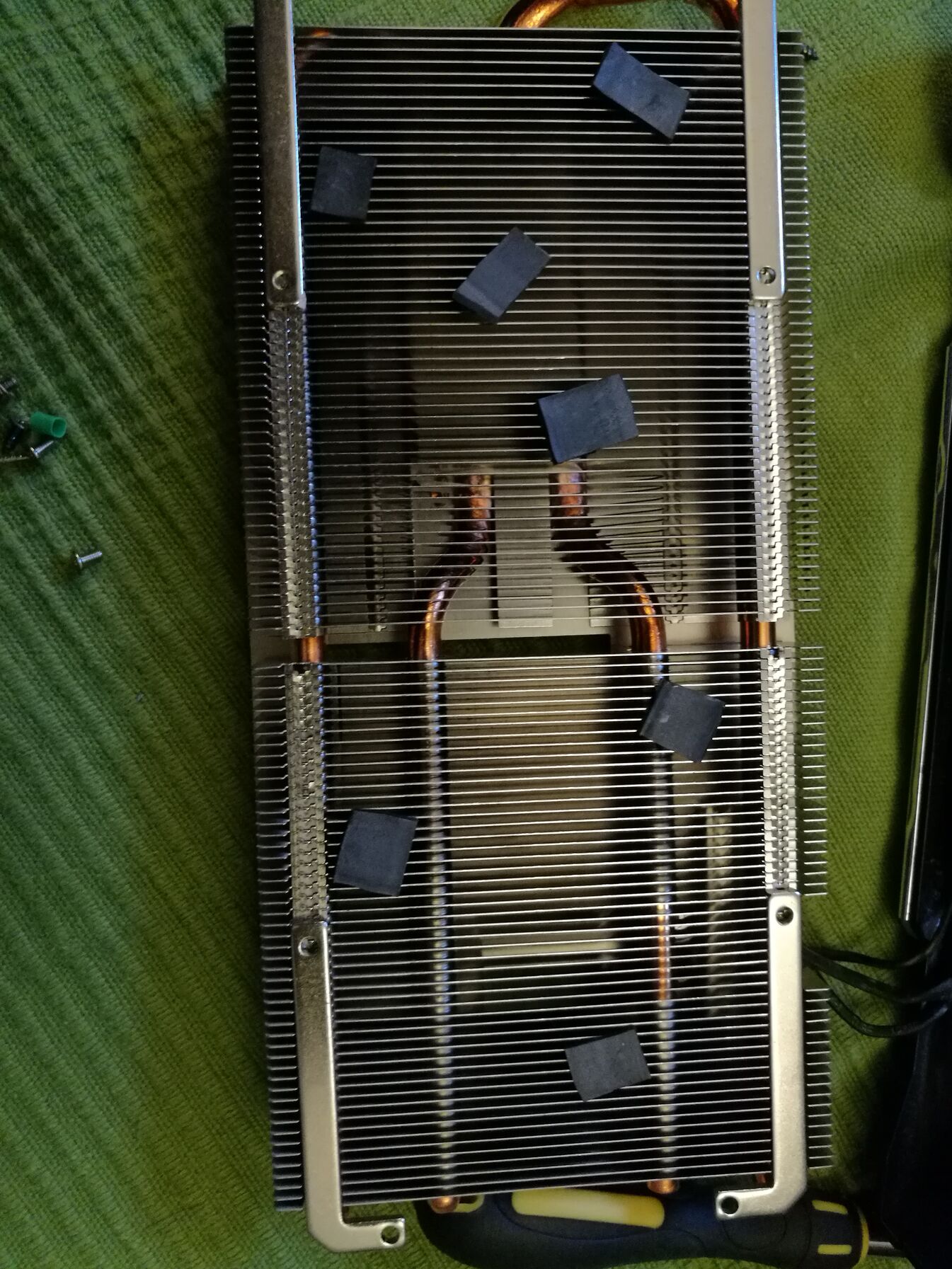

Szia-rakok majd fel képeket-ha majd szép lesz-mert most nem igazán az.
Mivel azt találtam ki hogy nem gyorskötőzővel rakom fel,hanem erős,strapabiró
beföttesgumival.
Szokott lenni a praktikerben fekete 10 cm átmérőjű-0,5 cm. széles gumi.
Na most nem volt csak narancssárga.Így is rendezettnek tünik-csak hát az a szín....
Természetesen cserélve lesz majd a gumi-ahogy tudok szerezni feketét.
Mindenesetre stabilan tartja a kártyát és nem utolsósorban sokkal egyszerübb,gyorsabb volt
összerakni mint gyorskötőzővel.

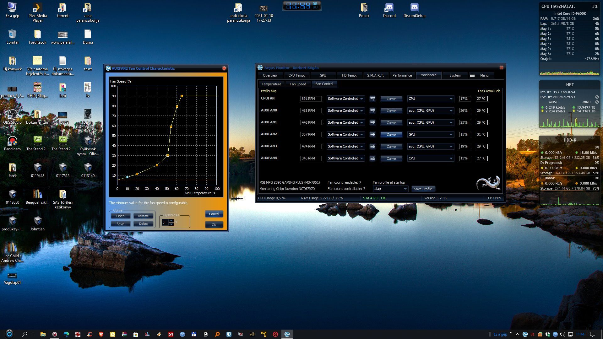

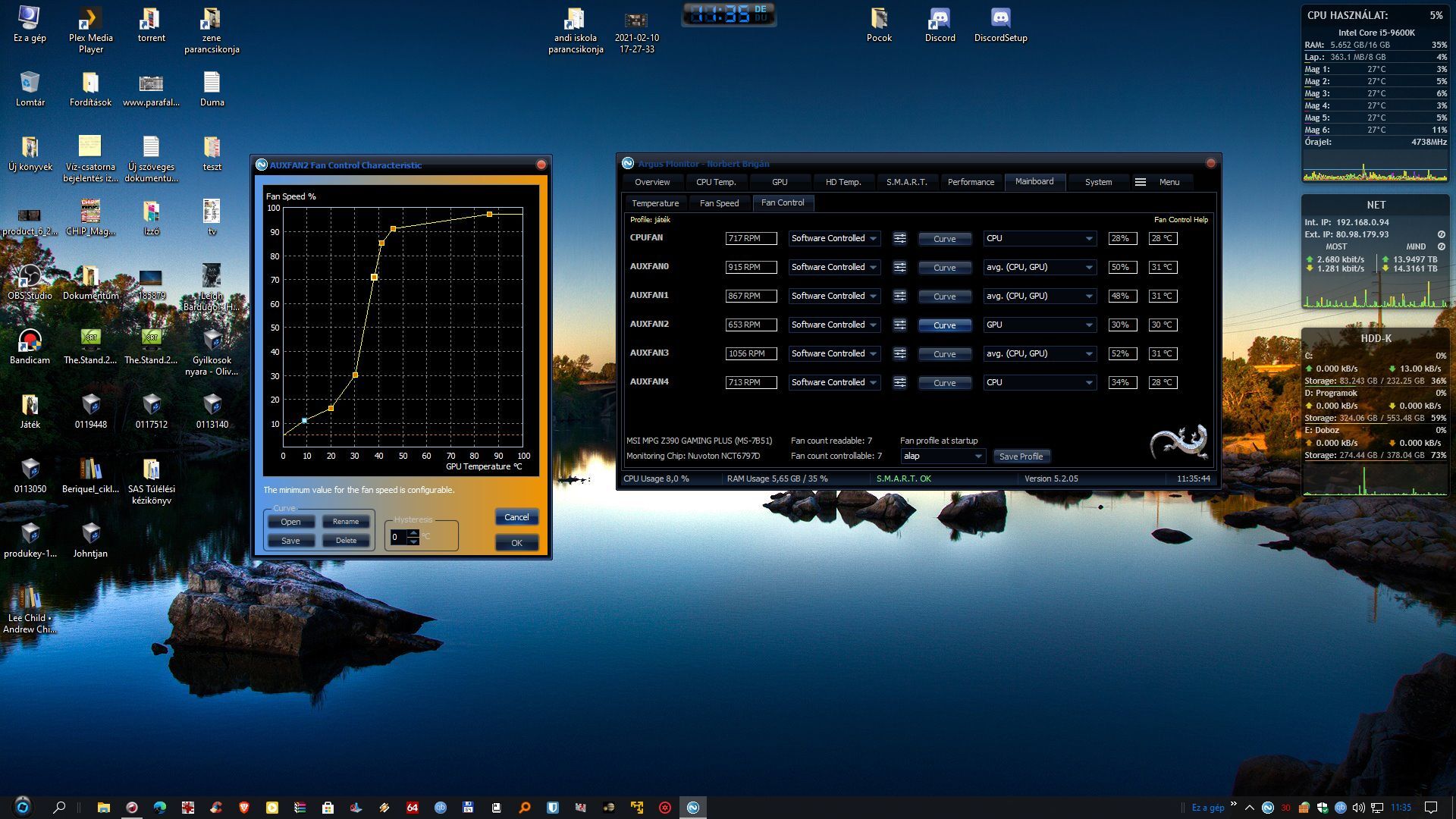

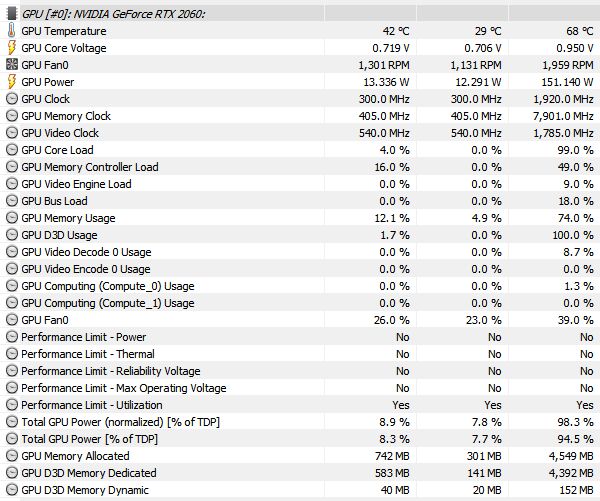

Az a 33% -os fordulat nem valós amit mutat a Hwinfo-valamiért az eredeti fanok alapját mutatja.Alatta látszik is az rpm-en.Az 0.
Ez az agresszívabb profil,l ezt játékra használom csak-meg tesztekre:Hangja van-de nem hangosabb mint az elülső három p12-es befújó venti.Azok ugyanígy mentek az előző gyári vga-hűtés alatt is.És összehasonlíthatatlanul halkabb mint a gainward eredeti hűtő hangja volt 50% felett.
Az AUXfan 2-es a "vga hűtő"
Az alap profilon a gép hangtalan szinte. -

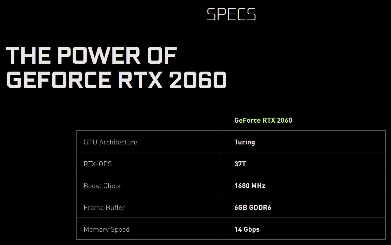

Kerestem egy olyan tartományt ahol ha kell hűtsön, de azért ne zavaróan süvítsen: [kép]
Korábban több ezres fordulatra is felment.Nem jól nézed a GPU-Z-t.
A felső sor GPU, VRAM és GPU Boost az általam beállított értékek:1080p Extreme-nél a GPU 1875 MHz-ig esett vissza a kezdeti 1920MHz-ról ahogy elérte a 68°C-ot.
A többi mérésnél 61°C körül mozgott és 1890MHz-en.
A GPU-Z-ban olvasott VRAM órajelet fel kell szorozni 8-cal, hogy megkapd a névleges órajelét. Az Nvidia oldalán is a névleges órajelet adják meg: [kép]
Ez a monitorozó program az Nvidia GPU Boost miatt nem tudja pontosan meghatározni a maximum órajelet a GPU-nál. Mert ott a fogyasztás, hőmérséklet és feszültség hármasa határozza mennyi az annyi órajelben.
Ezért kell kikeresni, hogy adott GPU adott maximalizált feszültséggel mit megy. Ebbe szól bele a maradék két tényező a fogyasztás és a hőmérséklet.
Inkább a gyártó által adott modellre garantált vagy az Nvidia által garantált órajelet adják meg-olvassa ki a program. Minden plusz csak "ajándék".
A többi mérés során 61°C körül mozgott a maximum GPU hőmérséklet. Ilyenkor 1890MHz-en járt.

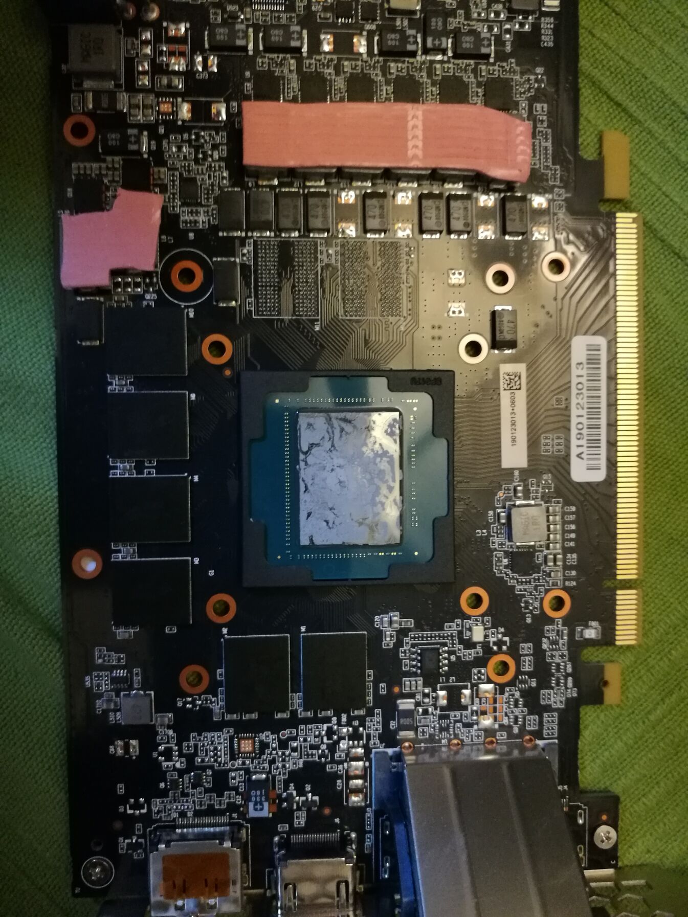

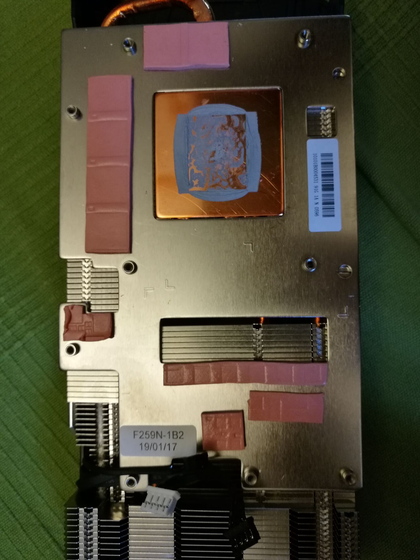

sunset
Floyd80 #4811 üzenetére
Azért én reménykedem-már most elkezdtek csökkenni az árak-már ha lehet kapni!
Az Alzán pl. a múlt héten már volt néhány "jobb" árazású példány.
Lassan azért csak lesz árukészlet-és ez lenyomja majd az árakat.Mármint ebben reménykedem-lehet csalódni fogok.
Ha az RTX 3060 TI 160k körül lesz akkor már rá is röppenek. -
sunset
Floyd80 #4808 üzenetére
Ok-köszönöm-ez jó hír-még nem akartam újrapasztázni volna-szerintem azzal nincs baj.
De akkor így egyszerübb lesz.
Igen-azt a morpheust néztem én is-de egyedül a Merlin-nél lehet megrendelni egy vagyonért.Biztos jó nagyon de ennyi pénzt már sajnálnék rá,meg aztán max. 2 éven belül úgy is lecserélem a kártyát-remélem addigra már normalizálodnak a 3-as sorozat árai.
A új ventik felapplikálását gyorskötözővel tervezem-még az őskorban egy ati 4850-nél bevált ez a fapados módszer.
Az eredeti hangjának elvesztettem az 50%-t-és nyertem minusz 10-15 °c-t.
A gumibelsők ragasztva vannak?-vagy csak az összefogatás tartja a helyükön? -
Floyd80
Szia, a műanyag burkolat külön leszedhető, négy csavar a sarkokban ha alánézel. A port felől emeld fel, mert a hátulján vannak a venti meg led kábelek, hogy nehogy elszakadjanak.
Azt nézem, szerintem ugyanaz a rövid PCB-je mint a simának, tehát alternatív hűtés átalakított G12, mint nekem, az Arctic Accelerók nem mennek rá, max. ez a RAIJINTEK, de rablás amennyit kérnek érte.
De így ránézésre rá lehet eszkábálni az említett ventiket. A gumibelső a venti rezonálás ellen van.

Ha pl. két éves a kártya, szerintem még jó a paszta, de meg lehet próbálni, ha most láthatóan rosszabbak a hőmérsékletek. Úgy emlékszen ezen a GW-n nem is paszta, hanem thermal pad volt a GPU-n.
Ház szellőzés is számít, de ha visszakeresel itt, akkor egy kis undervolt segíthet az MSI AB-ben. Teljesítményben észrevehetetlen, hőfokban 5-8 fok kb. mínusz és a venti se forog annyit.
Én most raktam vissza a gyári hűtést, mert az AIO-t gariztatom, de 60 foknál nem igazán mutat többet. Jó, most nincs 25-26 a szobában, csak 22, meg szellős a ház.
Amúgy így néz szétszedés után, ez Phoenix GS, de ua. A VRM-en lévő pad szerintem nem hatékony, mivel a GPU amúgy is felforrósítja az egész hűtőbordát, szerintem csak ront rajta ha a GPU és a VRM is egy területről próbál hűlni. Mondjuk most nekem nincs is rajta, mert valahova eltűnt, lehet ettől lett hűvösebb.
Eversmann
Gainward Ghost, sima 2060 6GB (Bocs, csak munkahelyen vagyok.)
Fan RPM felmegy 20xx-re is, akkor 60fok körül van. Az ok. De olyan 1300-1400 körül, amikor még nem hangos, nem pörög mint a veszett
Ha itt tartom, akkor 70-76 fok terhelés alatt. Ide gondoltam, pasztázással lehet még nyerni? Nehogy átkússzon 80 fokba nekem.
