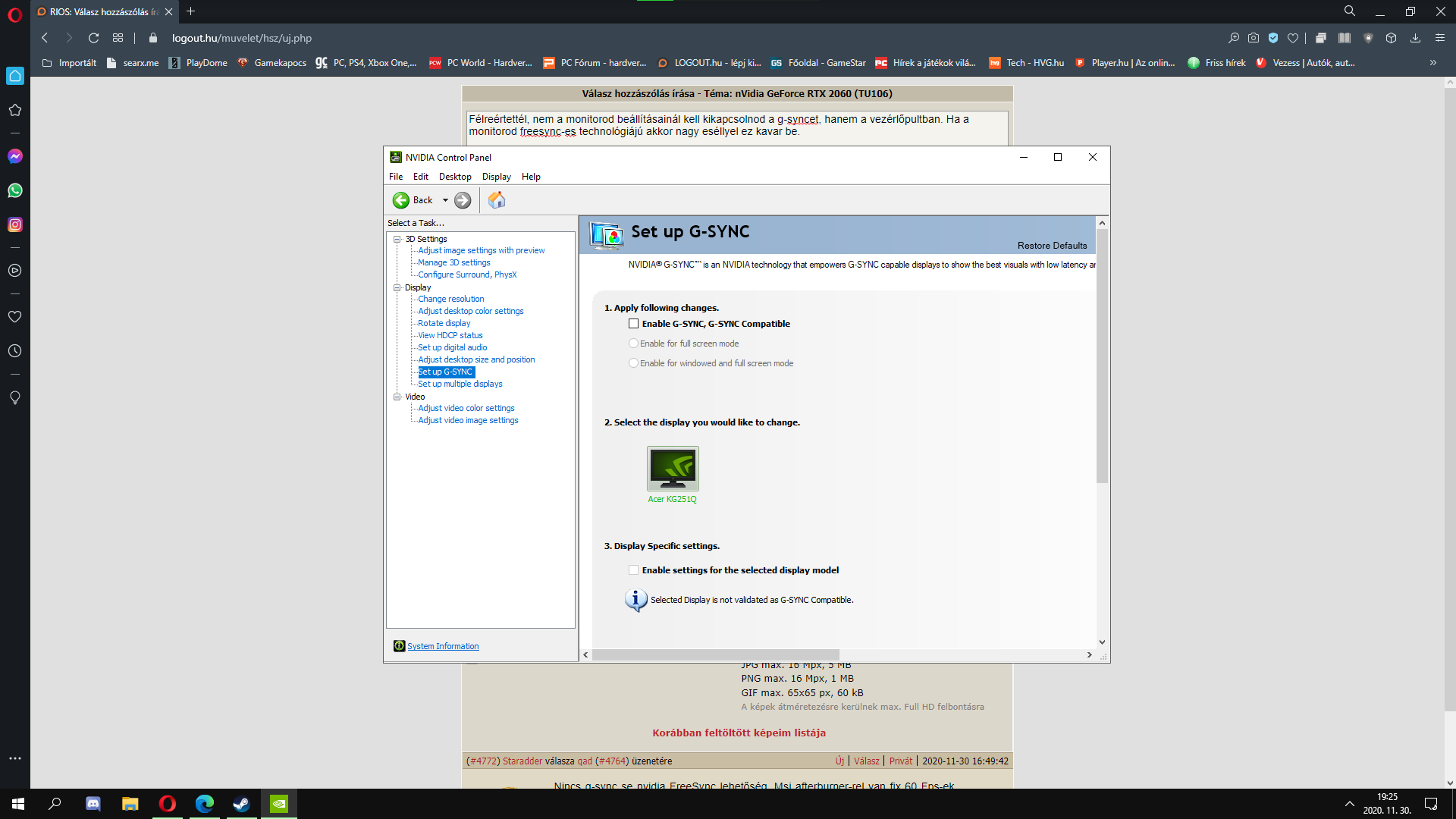

Félreértettél, nem a monitorod beállításainál kell kikapcsolnod a g-syncet, hanem az nvidia vezérlőpultban. Ha a monitorod freesync-es technológiájú akkor nagy eséllyel ez kavar be.

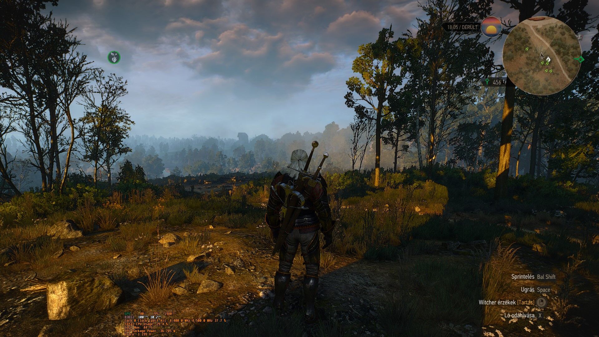

Pontszámban annyira nagy különbség nincs 4600-4300 mint a játékon belüli 51 - 100 fps. Valami nagyon nem kóser. Az a legegyszerűbb ha fogod a videokártyát és beteszed valaki másnak a gépébe egy teszt erejéig. Lehet hogy a win frissítések kavarnak be, vagy ki tudja..... Az is egy megoldás ha a te gépedbe tesztek be egy másik kártyát aminek tudjátok a kb fsp értékeit amit hoznia kellene.
qad
Witcher alatt a 64 C az jónak mondható, viszont a teszt alatt a 79 az már nem az igazi. Itt már visszaveszi szerintem az órajeleket. Futtasd le még egyszer a tesztet úgy hogy maximumra állítod manuálisan a ventilátort amíg tesztelsz. Ha nő a pontszám akkor a hűtéssel van gond, ha nem akkor máshol keresendő a gond.

Uhh ott valami tényleg gázos. A witcher 3-nál még a gtx 970-el is több fps-em volt. A városban mászkálás fektette ki a 970-et. Nem tudom nekem intel procival a 2060 sokkal több fps-t produkál, bár most nincs feltelepítve a játék de ennél azért konkrétabb helyszínt válasszál hogy össze lehessen ténylegesen hasonlítani a teljesítményt.

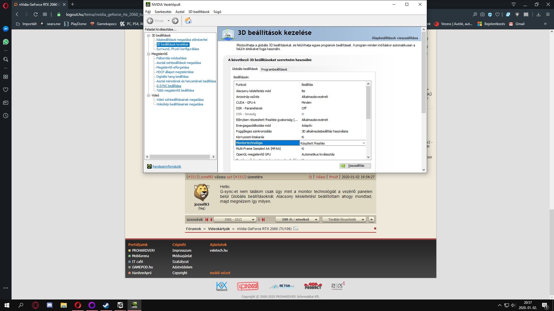

jozsef83 #3307 üzenetére
Nvidia vezérlőpanelben:
1). a G-SYNC beállításainál mindenből vedd ki a pipát, majd jobb alul nyomjál rá a megjelenő ALKALMAZgombra.
2). a 3d beállítások kezelése menürészre nyomjál egy bal klikket:
-Monitortechnologiánál válaszd a Rögzített frissítést, majd jobb alul nyomjál rá a megjelenő ALKALMAZ gombra.
- Alacsony késleltetés módnál válasz a BE lehetőséget, majd jobb alul nyomjál rá a megjelenő ALKALMAZ gombra.Írjál ha eltűnt a mikrolag.

zakarmihaly #3026 üzenetére
Próbáld meg azt, hogy G-Sync beállításaiban az összes variációból vedd ki a pipát. Restart és próba.

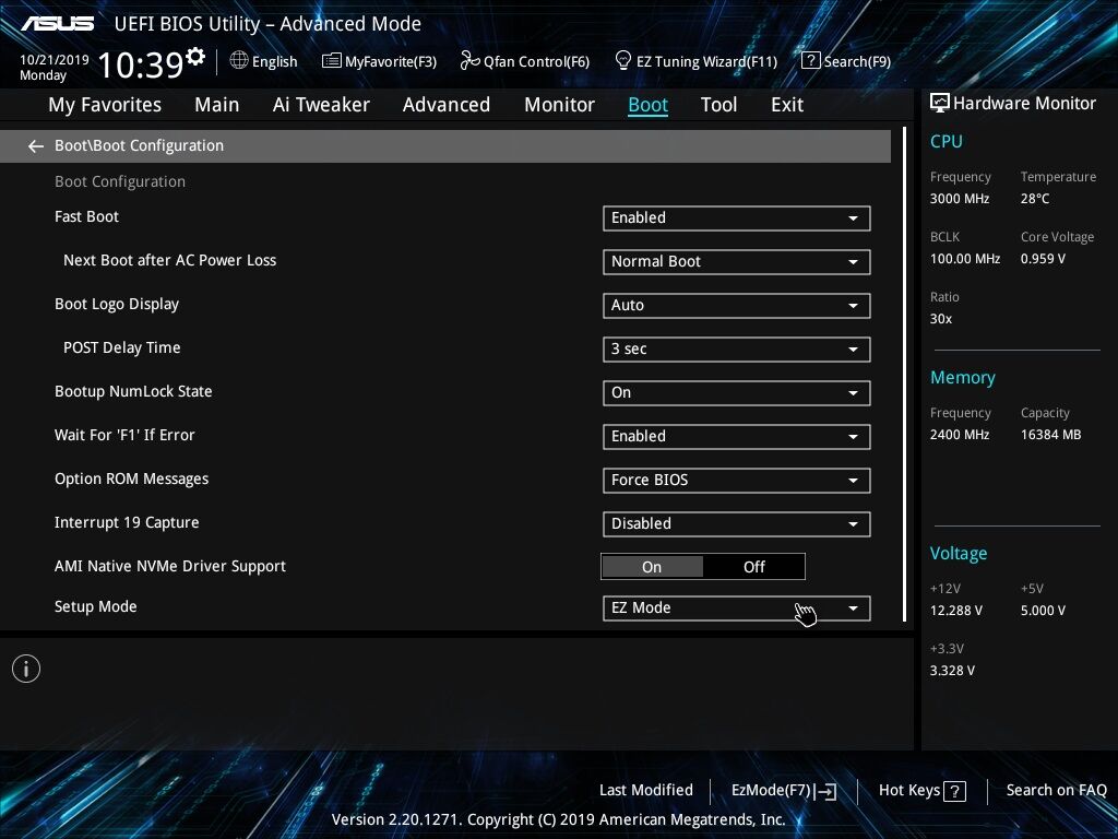

Nem tudom megerősíteni, de szerintem az usb/ps2 érzékelés tiltása változat a valószínűbb és nem a "mire aktív az USB addigra a Winben vagy", de ezt nem tudom csak közvetetten megerősíteni. Viszont az "nem volt még olyan alaplapom amin enable lett volna." részt az aktuális alaplapommal is tudom cáfolni. Asus Prime Z390M-Plus lapomat load optimize default settingsre tettem és képet csináltam a szóban forgó részről.
Z97-ről váltottam és ott is volt, bár már nem merném állítani, hogy mind a 2 alaplapná(Asus Z97 Pro Gamer/ Asrock Fatal1ty Killler) engedélyezve volt a fast boot.

Nem a gyorsasága miatt csinálta ezt. A fast boot miatt tiltotta az összes periféria csatlakozás érzékelését, ezzel is próbálta gyorsítani a bootolást. Ezért a fast boot bekapcsolása után bármilyen elképzelhetetlen sebességgel üthetted a billentyűzetet nem lépett be a biosba. A biosba belépés megoldás a leállítás utáni bios reset vagy a windows betöltése utáni segédprogram használata az asztalról, már persze ha feltelepítetted. A segédprogram semmi mást nem csinált, csak újraindította a pc-t és a bios menüig kalauzolt. Miután többször is lecumiztatott, azóta új gép összerakásánál első dolgom tiltani, mert hát természetesen alapból engedélyezve van az elindulása.
