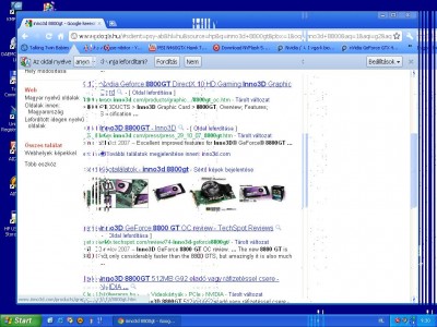

Szia.Merre laksz?Szívesen reballozom Neked ingyen bérmentve,mint első referencia munkát itt a prohardveren.Ha gondolod.Én Pécsett lakom.Egyébként 100 utolsó kártyából 93 lett tökéletes,van amelyiket már 1 éve használják gond nélkül.
Itt láthatod az általam javított kártyákat amiket már eladtam,ezeket mind hibásan vettem!!!
tibcsi66
Rocky96X #793 üzenetére
Szia,a csíkozás az Reballozással jön helyre.Ilyenkor nem kell bioszhoz nyúlni mert az nem hibás.Lementetted az eredeti bioszt?Akkor még PCI kártya segítségével 1 Boot pendrive
és Nvflash progival vissza tudod írni a bioszt
Utána golyóztasd újra.Én a gépemmel javítom az ilyen kártyákat 1 Bird Any 5000
segítségével.

Rocky96X
Van egy Sapphire 5770-es kártyám, eredeti hibálya az volt hogy csíkozott a játékoknál. Mivel írtak hogy bios hiba is lehet ezért megpróbáltam lecserélni a biost, elvileg sikerűlt is de most nem indúl be a gép csak fekete képernyő van. Venti pörög. Valószínű rosszúl ment rá a bios.
nem tudjátok hogy lehetne helyrehozni? -

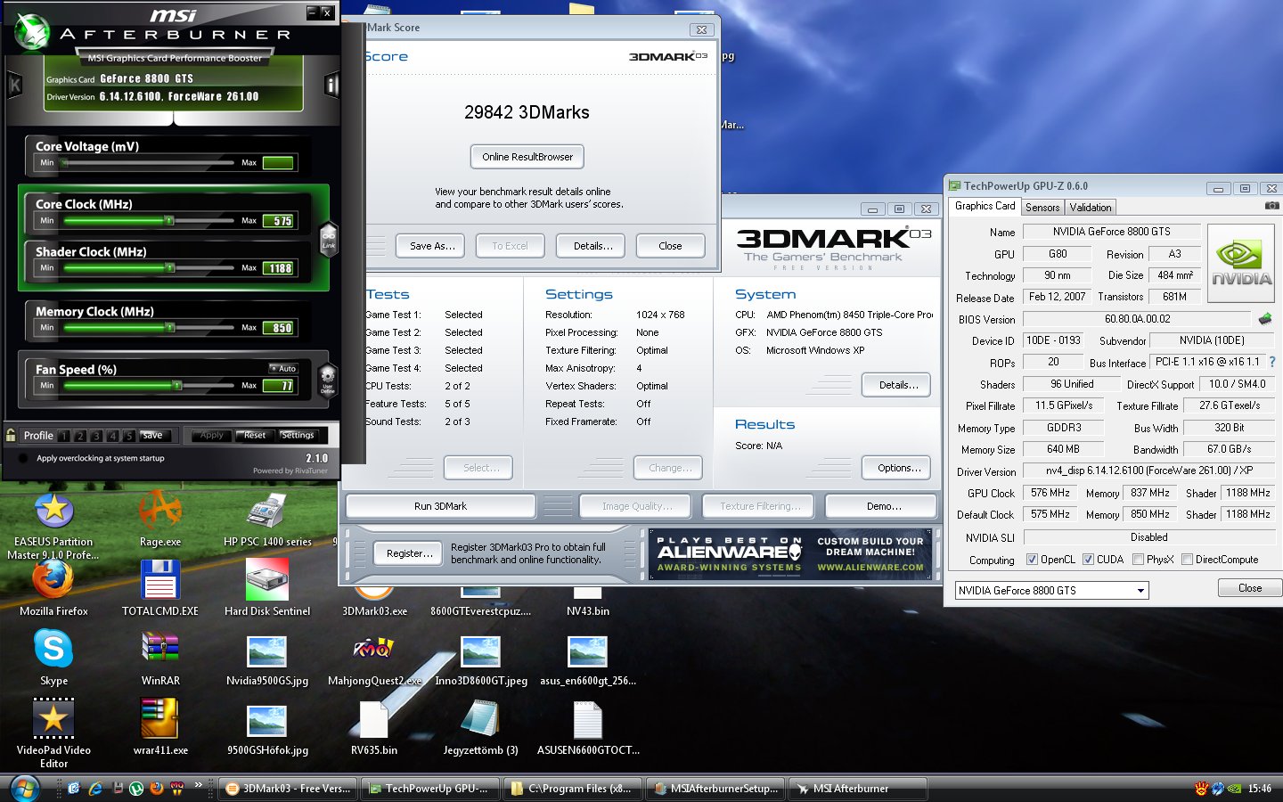

Üdv. videokártyám (nvidia asus gts250) BIOS frissítését tervezem csak az a problémám hogy az asus oldalán :
http://support.asus.com.tw/download/download.aspx?SLanguage=hu-hu
azt írják hogy ellenőrizni kell egy számot ami a videokártyára van ragasztva és a listában nem találtam olyat ami az ennyimére van ragasztva ez van nekem C1CML5-A16 tehát akkor nem lenne szerencsés a bios frissítés vagy ettől függetlenül frissíthetem nyugodtan?Előre is kösssz. -

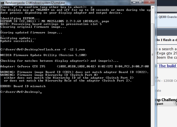

Hol lehet állítani Nibitor -ban azt, hogy a kártya melyik PCI-E módban menjen? Azt szeretném ha 2.0 --> 1.1 lenne, köszi (VIA chipset miatt).

Hozzám került egy Inno3D 8800GT/DDR3/512/256.
Mondták, hogy néha meghülyül és csíkoz meg szétesik a kép.
Oké, hűtő levesz takarít, pasztáz stb. Bedobtam gépbe, műk.
A vicc az, hogy három napig működött csont nélkül, DE 4. nap belövöm a masinát és nemtud felállni a rendszer, szét van esve a kép. Csökk. mód driver le és így hajlandó menni de csíkoz, függőbe, BIOS-ban is.Kérdésem, hogy lehet ezen segíteni BIOS frissítéssel, vagy kuka?

Egy gtx295 karira akarok új bios-t feltenni. Le is töltöttem de csak 1db bios-t találtam. Gondoltam sebaj. biztos ugyan az a bios kell mind a 2 gpu-nak. DE míg az első gpu-ra gond nélkül felmegy a bios, addig a másodikra az Égért sem akar, folyton ezt a hibaüzenetet kapom:
-5 és -6 utasítást is próbáltam betenni de így is hibát ír ki és nem akarja flash-elni...
