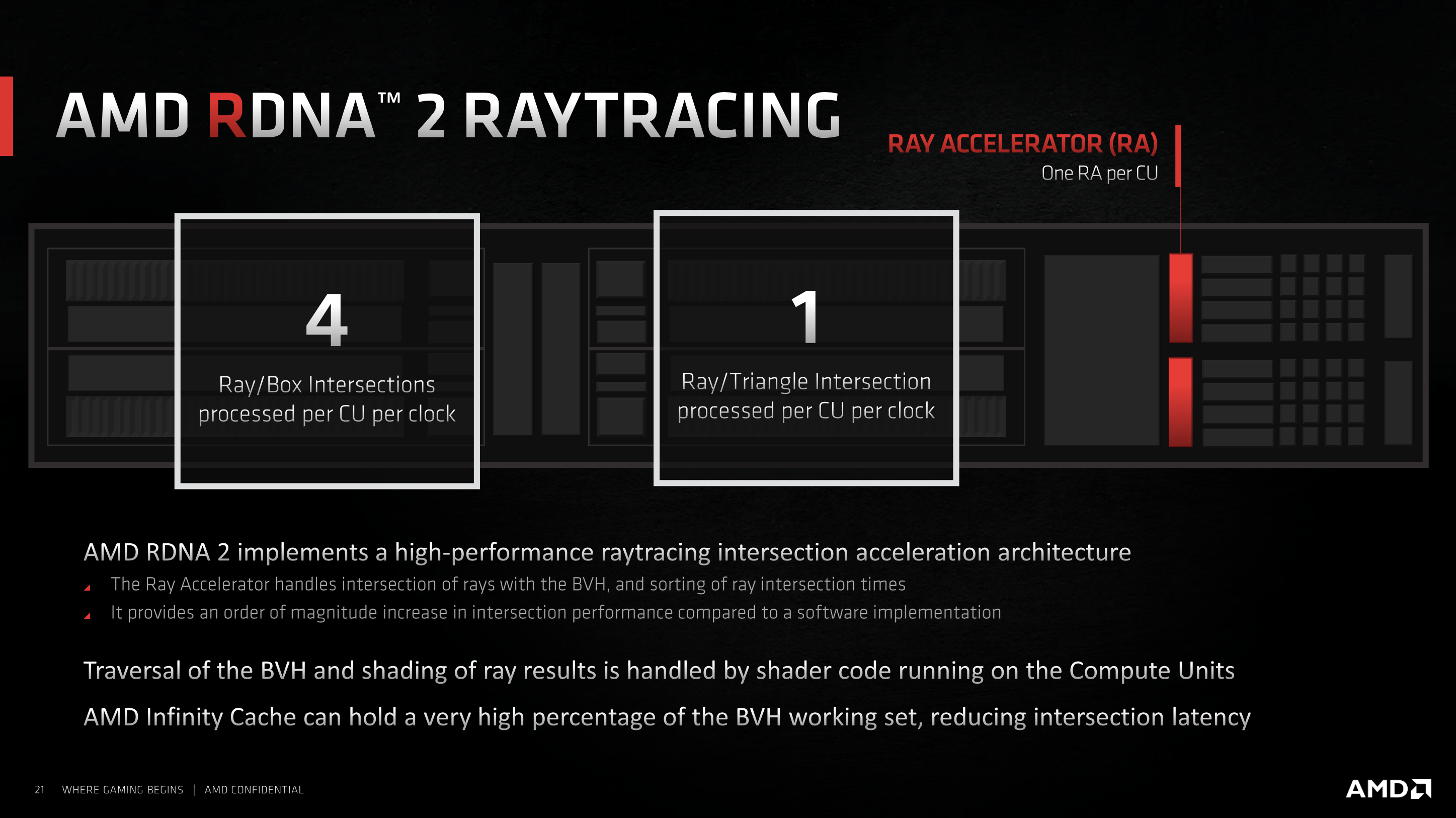

Carlos Padre #2314 üzenetére
Az az OR csak a texture es ray operations-re vonatkozik. Semmi masra. A ray accelerator a texture unit-on belul van. A tobbi unit ugyanugy dolgozik parhuzamosan. A tobbi shader is amit a compute unit futtat ugyanugy fut parhuzamosan.
Rendben, egyetertek. -
T.Peter
Carlos Padre #2310 üzenetére
Erre kepes az Xbox is. A patent alapjan a texture filter pipeline es az intersection engine nem megy egyszerre, de attol meg a shader-ek mennek parhuzamosan.
4 Texture or Ray ops/clk per CU | 4 Ray/Box intersections or 1 Ray/Triangle intersection processed per CU per clock
Lathato, hogy csak a texture unit van lefoglalva, nem minden mas is. Ahogy eddig is ment parhuzamosan a texture operation minden massal, ugy a ray intersection is megy.
Szoval a ket konzol kozott inkabb szoftveres elteresek vannak, mint hardveres. -

Carlos Padre #2300 üzenetére
Az rdna 2 felepitese es a patent alapjan amit linkeltem nem tudom hogy lehetne kulonbozo a Sony gepe. A patent-ben is le van irva, hogy a texture filtering es az intersection engine nem mehet egyszerre, ami hardveres korlat. Igy, hogy ennyire keveset tudunk a PS5 felepiteserol en meg talalgatni sem merek. A ket sdk-t kene eloszor megnezni, hogy melyikben milyen utasitasok vannak es abbol mar lehetne valamennyit sejteni.
