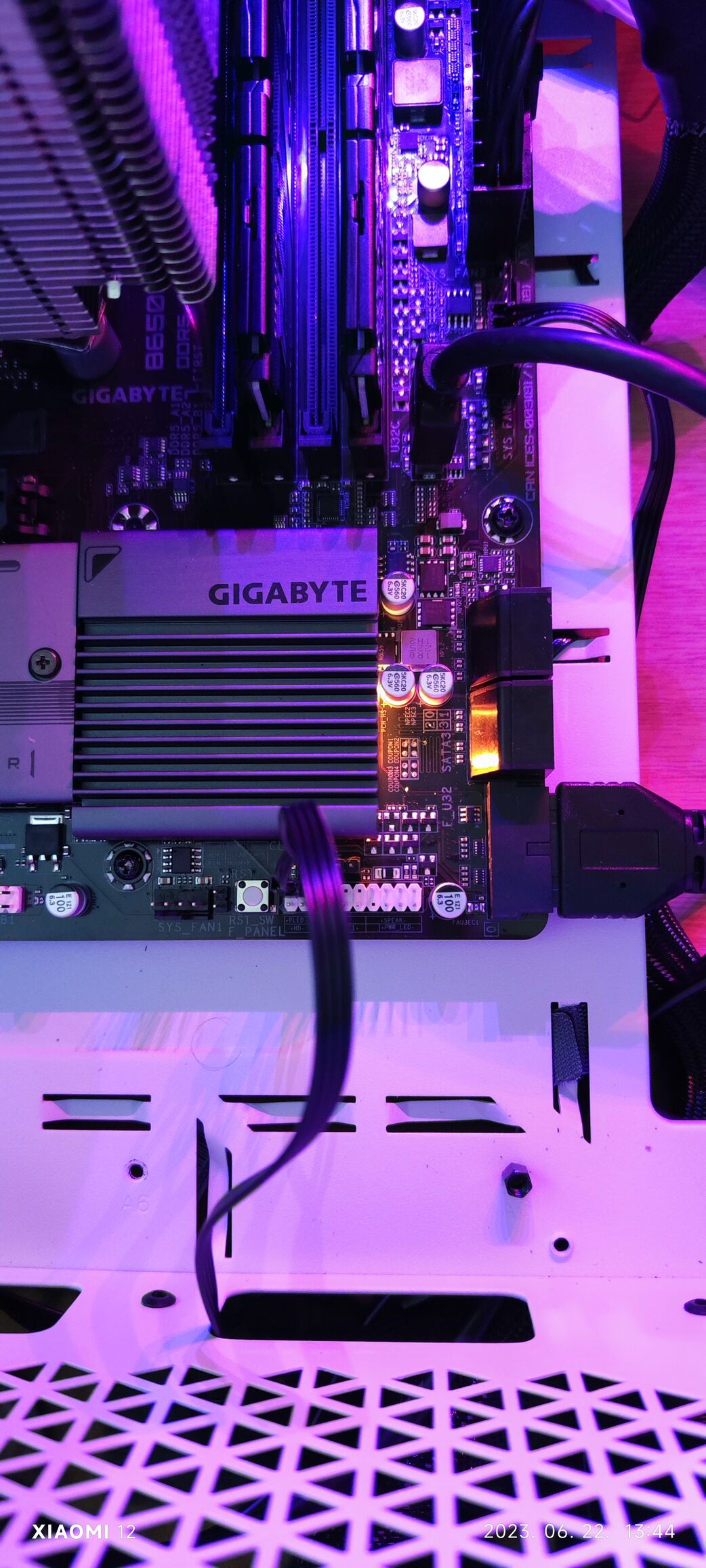

Top cat
spleenszuru #49204 üzenetére
Szerintem az a narancs LED, csak dísznek van.
