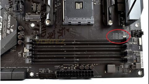

#58448 Scorp
Abban igazad van hogy azok az elsődleges slotok a csatornák számára és én is ennek megfelelően építettem a konfigomat és mindenkinek így is adom tovább az instrukciót, de az is benne van a kézikönyvben hogy a másik 2 slot is fizikailag használható és nem csak dísznek vannak ott. -
#24845312
Minden alaplap esetében meg van adva az elsődleges memóriaslot 1 db modul esetére is, illetve 2 db modul esetére is. Ide kell tenni a RAM-ot kötelezően. Működhet akár másikban is, de nem feltétlenül fog, vagy éppen nem azon az órajelen, mint kéne. Nem véletlenül van megadva minden egyes kézikönyvben, hogy melyik/melyikek az elsődleges slotok. Volt ezzel kapcsolatban már vitám itt egy illetővel, és meg akarta magyarázni, hogy az nem úgy van, és nem is oda kell tenni, hanem egy általa bemondott (és a kézikönyvben megadottal nem is egyező) helyre, mert ő azt úgy szokta. Hát nagyon nem. Hogy eddig szerencséje volt, az simán elképzelhető, de ha valaki a kézikönyv által megadottakat betartja, akkor már nem csak szerencse kérdése lesz a dolog, hanem biztosan működni is fog minden úgy, ahogy a "nagykönyvben" meg van írva.
PROTRON
Meg én az alaplapomhoz olyan ramot választottam, ami nem csak hogy szerepel a QVL listában, hanem be van csillagozva hogy szimultán hány slotban próbálták ki (esetemben mind a 8-ban).
Ezért gondoltam arra hogy csak bizonyos ramoknál hisztiznek az alaplapok, mert az én QVL listámban se szerepel mindegyik ramnál az összes slotos lehetőség. Lehet csak azért van mert nem volt idejük rá, de az is lehet hogy adott széria rammal tényleg nem tudták még ők se kihajtani... -

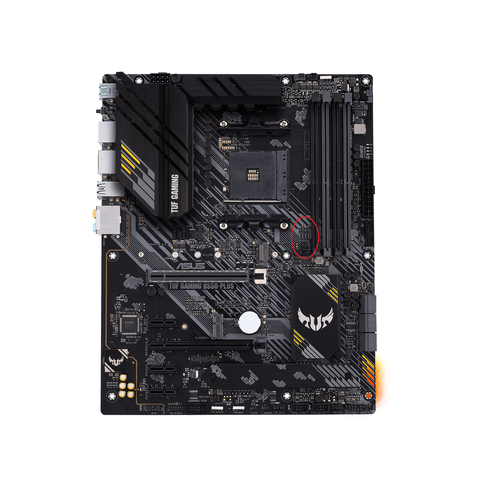

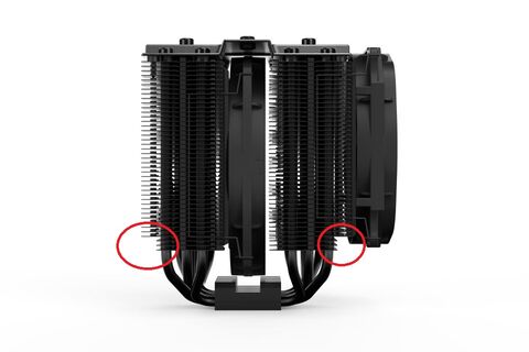

jeni
A gyártó feltehetőleg azért oldotta meg így,hogy az A2-B 2 kell tenni mert rájöttek,hogy több gyártó aki nagyobb extra CPU hűtőket gyárt ,egyes hűtő lamellái rálógnak az A1 slotra,így nem helyezhető el az A1 slotban a memória modul, így ezen megoldás mellett neked is az A2 és a B2 kell berakni a ramokat.
A CPU hűtőtest gyártók is meglépték ezt a problémát,hogy a memória oldali részénél nem vezetik ki teljesen a lamellákat a szélére egyes modelleknél.
Ez az elhelyezési lett inkább elsődlegesen kialakítva, vagyis az A2- és a B2 kell berakni.
Több alaplapon is rá van nyomtava,hogy First slot,vagy Secondary slot
A 4 slotban való memória KIT-ek használat esetén van az A1-B1 és a A2-B2 lehetőség kompromisszumokkal.
az első és a második képen csillagozva vannak melyik slot kettősbe kell tenni a ramokat. -

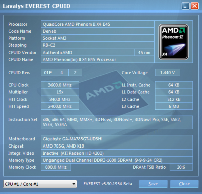

fairi
Visszacserélte a srác.meg is vettem az újat.
Kingston DDR-3 4Gb/1333 ValueRAM KIT...Gangedet beállítottam erre még mindig ungagdet-et ír ki a CPU-ID
Igen 1600MHz-en futMinden automatikán,csak az fsb nyomtam 200-ról 240-re...
majd 230-ra leviszem,az alaplap 75 fokra melegszik,proci meg 68-ra stress test alatt(igen rajta is stabil) -
Gyuri27
Az 1600 nem fog müködni. Mivel a proci 1333-t támogat. Tehát először el kellene inditani 1333MHz-n. Majd utánna játszani azzal, hogy az 1600-t milyen időzitéssel és milyen fesszel viszi.
Amúgy ha tanácsot kérsz nem árt követni az útmutatást. Egy legutolsó cpuz spd fülre voltam kiváncsi. Erre jösz az everestel (ami ha elég régi) hülyeségejet irkál ki.
Csak azt tudnám minek jöttél egyáltalán tanácsot kérni?
• Power supply: VDD = 1.5V ± 0.075V
• Data rate: 1066Mbps/1333Mbps/1600Mbps (max.)
• CAS Latency (CL): 7, 8, 9Pár érdekes dolog a kingmax oldaláról.
Gyuri27
Na. Akkor cpuz leszed. Spd fül megnyit. Arról egy mentett kép ide belinkelve.
Mert az időzités és/vagy fesz nem jól van beállitva.Ha másik ram mellé rakod akkor meg azt kellene először belerakni amelyiknek az időzitése magasabb és több fesz kell neki.
Ha egyedül rakod be a kingmaxot spd-n akkor a lapnak tudnia kell azt kezelni.
Uzmany: x58 elég tág fogalom. Ha van a lapodnak neve akkor a totyikjában érdemes rá kérdezni.
Gyuri27
Ilyenkor elballagunk a lapunk totyikjába, vagy a lapunk chipsetének a gyűjtö totyikjába. Ott olvasgatunk kicsit és feltesszük ezt a kérdést. Szerintem hamarabb és használhatóbb választ kapsz.
Amennyiben nem kapsz, dönthetsz úgy, hogy belevágsz (vakon). Vagy úgy, hogy a mások által használt (ebben a lapban) ramok közül választasz. -
