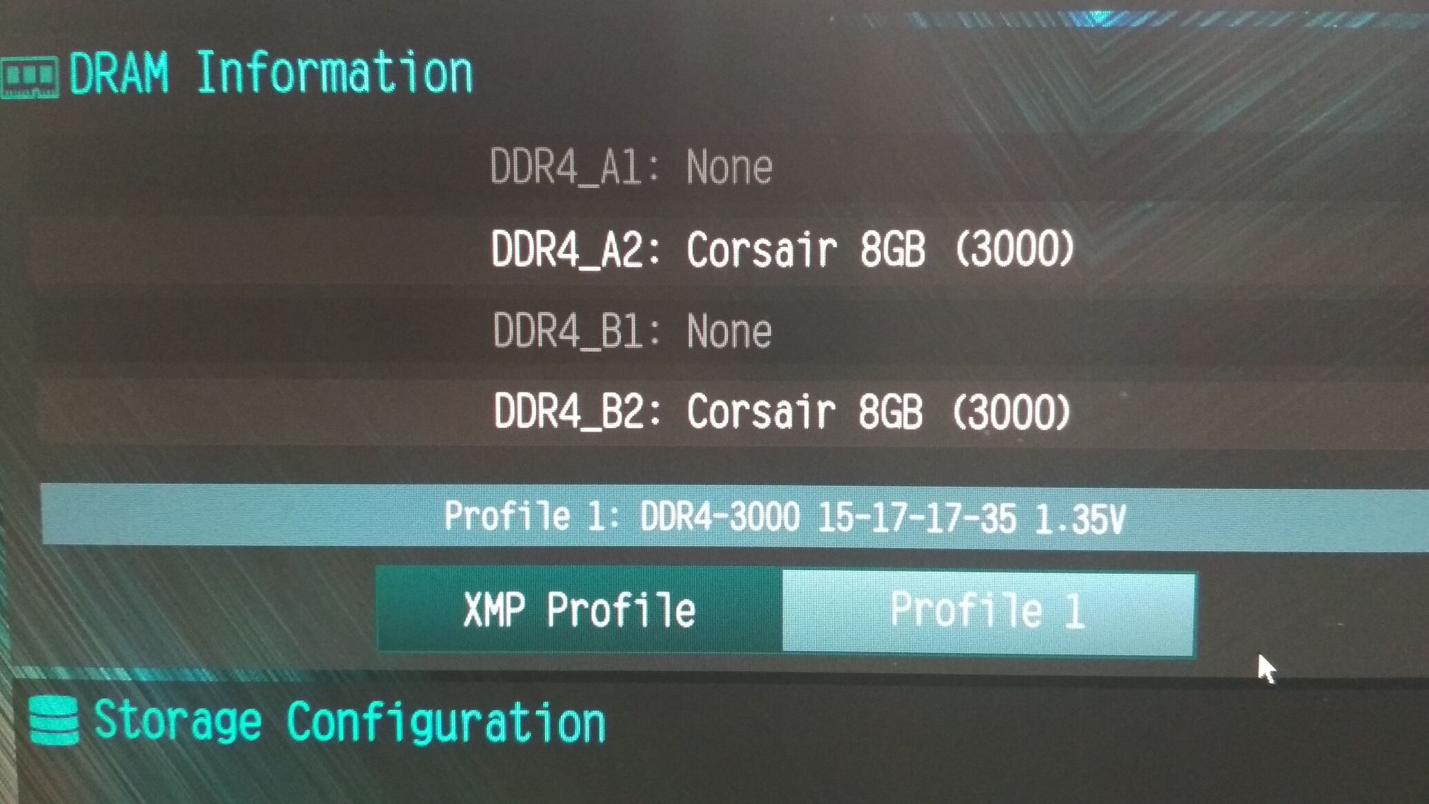

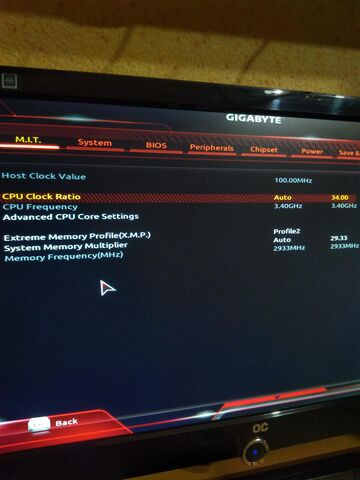

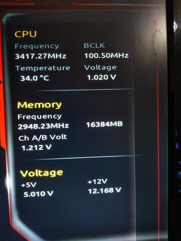

Elvileg be sem kellene kapcsolni az XMP-t mert az i7 8700 2666Mhz ig kezel ramot, de valamiért csak 2133-on van auton. Ezt nem értem, egy bios frissítésre gondoltam, de az csak ha minden kötél szakad. CPU-t nem piszkáltam, csak érdekes, hogy ha az XMP profil be van kacsolva, a proci beállításait is módosította..ha jól láttam.

Bekapcsoltam, de nem engedte 2666-ra állítani, beállt 2727-re. és a listában a standard MHz-k is mind megváltoztak. A gép is kétszer felpörög, majd csak ezután indul el. Most visszaállítottam autora. Ez az XMP most kicsit zavaros mit miért csinál, hogyan is kellene. Ennek utána kell járni alaposan.

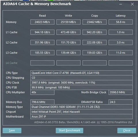

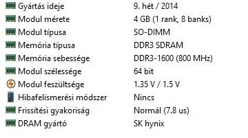

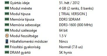

Köszi, vagyis akkor nem gond ha az új 4GB 1,35V / 1,5V az Aida szerint, a régi pedig csak "1,5 V". Csak megijedtem, nehogy az alaplapnak baja legyen ez miatt, bocsi, ha hülyeséget írok. Amúgy SK Hynix mindkettő, annyi változtást láttam még az Aida szerint, hogy a régi 4GB (2 rank, 8 banks) az új pedig 1 rank, 8banks. Ez mit jelent, ez sem gond? Kb. félórája cseréltem, azóta fut a Windows 10 rendesen, csak néha pár másodpercre a tálcán lévő ikonok - az egész alsó sor olyan mintha kicsit vibrálna, nehéz megfogalmazni, olyan, mint pl amikor a desktopon az ikonok frissülnek. Ennek köze lehet az új RAMhoz vagy vmi Windows anomália lehetett (csak fura, mert korábban nem volt)?
Ez az új:
Ez pedig a régebbi:

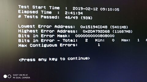

Sokáig úgy tűnt, hogy minden jó lesz, de a 11 és a 13-as tesztnél elhasalt Single mdban is. (4 hiba összesen)
Van még itthon 2 db 4GB RAM modulom ennek a tesztelésével tudom szűkíteni kifejezetten arra, hogy nem a RAM modul a rossz?
Tudom valahogy otthoni körülmények között szűkíteni a hiba forrását? Gondolok itt az alaplapra vagy CPU?

CPU 8700K szintén alap értéken. Ma frissítettem Biost a Z390 Aorus Master lapban, default BIOS beállításokkal, semmi változás, hibákat dob a memtest. (7 és a13-as Testben)
Lefutattam az Intel Processor Diagnostic Toolt is, de ezen a téren minden rendben.
