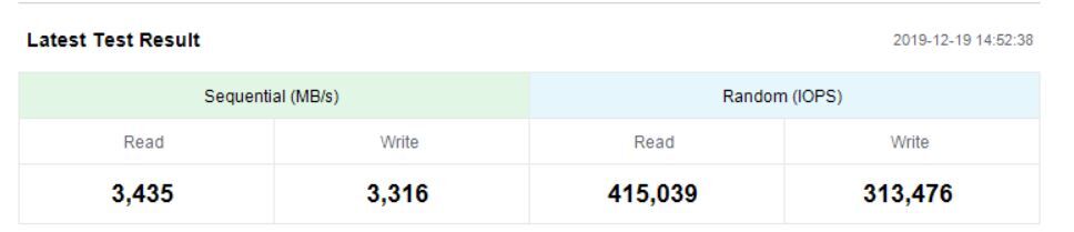

De miféle gumival,oda valami jobb gumi kellene,mert ha idővel a hőtől elmállik,széthullik az egész. Inkább egy jó konstrukciós hűtő kellene, ezt viszem vissza. 0-70 fok közt van megadva az üzemi hőmérséklete, mint írtam terheléses írásnál eleddig 44 fok max.
Bár a HDD-k max. 27 fokosak nálam.(külön hűtve). Szóval azért lehet jó lenne valami ide való cucc.Csatolok egy performance tesztet (saját szoftverével): [kép] Mi a vélemény?
Most például a HDD-ból sajtolja ki a maxot 155 000 kbyte/mp -
