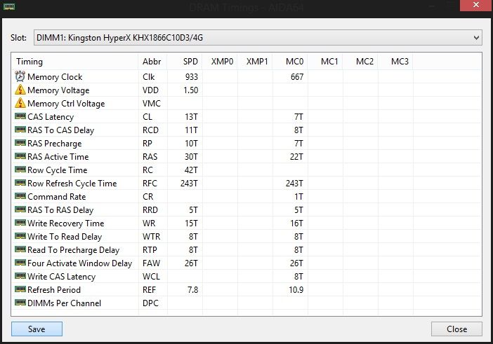

Bocs, megint én. Szóval megpróbáltam biosban beállítani ezt az xmp-t, de ahogy néztem átállít valami bclk-t autoról 100-ra + erölteti ezt a multicore enhancementet. Ezek mik lehetnek? Mint ahogy mondtam nem vagyok egy nagy szakértő, de ha próbálom értelmezni a tweak, overclock, extreme kifejezéseket, számomra nem hangzanak túl bizalomgerjesztően főleg úgy, hogy mindennemű tunongolást próbálok nagyívbe elkerülni. Vagy megint vakvágányon vagyok?
enyan
04ahgy #46093 üzenetére
Az én lapom asus z97m pus. Itt a bios alapbeállításával az xmp-s ram cl11-gyel fut. A pnp-s gondolom menne alapból cl9-cel. Azt nem értem hogy kerül a képbe cl11-gyes időzítés cl9-ces ramnál. Biztos van oka, csak azt nem tudom. Persze azon kívül, hogy a leírásban szerepel.
enyan
04ahgy #46089 üzenetére
Eddig én is eljutottam, de más esetben miért CL11? Van olyan ram, ami tudja jedec profillal a CL9-et, nincs is xmp profil. Mi értelme ennek az xmp profilnak? Ad valami pluszt, vagy csak annyit, hogy CL11-es ramokat lehet árulni vele CL9-esnek. Azt azért szögezzük le, hogy nem igazán értek az ilyesmihez, csak próbálom megérteni.
