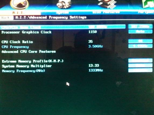

Köszi.
Giga BIOS-ában volt egy "system memory multiplier" beállítás, ami ott alapon 13.33 volt. Asrock-nál is valami hasonlót keressek és azt írjam át 16.00.ra, ha nincs XMP? (ezt most nem tudom,)Feszekkel, latency értékekkel ezek szerint babrálni nem kell? Ez megnyugtató, nem nagyon mernék amúgy sem.

Köszi a választ, segítséget mindenkinek!
Tegnap újraraktam a wint (ráfért már), lefutattam egy Memtestet, de 0 hibát írt, tehát a ramok jók. Végül is BIOS-ba be tudtam állítani az 1600 MHz, azóta is azon ketyegnek. Egyébként 1,5 V gyárilag, egyelőre nem piszkálom.
CPU tuning azokon az értékeken továbbra sem megy mint korábban, de mivel más hardvercsere is volt (VGA), így én nem írom a RAM-ok számlájára még akkor sem, ha nem látom őket a Kingston ehhez az alaplahoz támogatott listájában. Lehet nem is számít az annyira ki mit támogat, ha a modul felépítése, feszültége ugyanaz. (De javítsatok ki, ha ez hülyeség!)
Most a proci 4.4 GHz-en stabilan elmegy, viszont a főlé nem enged (4.5-n járt korábban), de ez már egy másik topic téma.

Egy kérdésem lenne: van egy Gigabyte GA Z77 D3H lapom [link] és ahhoz vettem 4db Kingston HyperX 8GB DDR3 1600MHz KHX1600C10D3B1/8G memóriát (blu). [link]
Betétel után látom, hogy csak 1333 MHz-en mennek a modulok. Frissítem a BOST-t a legújabb verzióra, de semmi változás. A Memory Multiplier segítségével be tudom állítani 1600 MHz-re, de nem stabil a rendszer, CPU tuningot szinte semmit nem enged.
Szerintetek mi lehet a gond?
