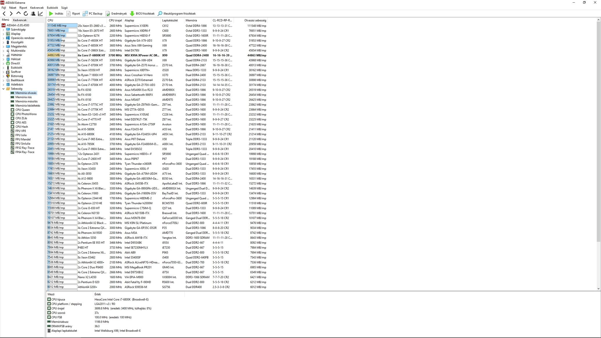

#52419
Dualban mennek?

lancellott
A gépemben eredetileg 4 db 4GB-os modul volt.. egész pontosan Elite team TPKD44G2400HC16BK. Linkelném a típust, de nem találtam meg.
Kis tunningal ezek a modulok 44863MB/sec-es olvasást produkáltak 3700MHZ-es cpu sebesség mellett.Gondoltam lecserélem kicsit gyorsabbra, mert az előző elavultabb configomban a DDR3-as modulok 56000MB/sec-es olvasást produkáltak.. de ki számolja.
Szóval beszereztem ma 2db 8GB-os modul Corsairéktől.. egészen pontosan CMK16GX4M2B3000C15
Amiből nem tudok többet kicsiholni mint 41989MB/sec-et.
Ugye mint látjuk az előző modulok 2400MHZ-esek, és cl16-osak míg utóbbi modellek 3000MHZ-esek és cl15-ösök.
Annyit már értek hozzá, hogy ha a késleltetés kisebb akkor a moduloknak gyorsabbaknak kellene lenniük, így nem vágom, hogy mi van most. Ja és utóbbi mérés 3800MHZ-es cpu sebesség mellett jött ki. Az időzítéseket manuálisan állítottam be a gyár által megadott voltokkal mindkét esetben.. képek lejjebb.
Elképzelhető, hogy beleszólhat az, hogy előzőleg 4x4GB modul,utóbbi meg 2x8GB-os modul?
