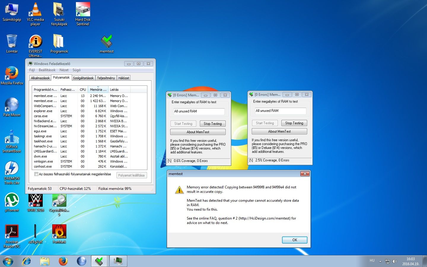

A MemTest86 és az Aida64 programokin kívül van más RAM tesztelő program?
Van egy ( elméletileg Kingston de az aida ismeretlennek látja ) 4GB DDR3 1600Mhz CL 11 memória ami sajnos egyetlen gépben sem akar normálisan működni. Két nap és két hét között mindegyikben kék halált okoz. Kb 4-5 különböző alaplapban lett kipróbálva mindenhol ezt csinálja akkor is ha egyedül van akkor is ha párban.Az Aida64 és a MemTest86 is lefutott nem jelez hibát
Vissza lett víve a boltba mert még garis ahol egy hónap múlva azzal,hogy megjavították vissza adták. Az hogy mi volt a hiba nem tudták megmondani javítási jegyzőkönyvet nem adtak ( nem adott a nagyker kijelentés mellett ) Most ott tartunk,hogy elméletileg a jövő héten kapok javítási jkv-t ( bár ezt kétlem ) de ha igen akkor megfenyegetem őket,hogy bemegyek a fogyasztóvédelemhez,hogy vizsgálják meg a terméket történt-e rajta bármiféle javítás.
A legjobb mindenkinek az lenne,ha valami teszt program alatt tudnám produkálni a hibát mert az mindent megoldana.

Olyan nincs, hogy javítanak egy memóriát.. Azt max cserélik.. Szóval kamuztak amikor azt mondták, hogy javították.
Egyértelműen hibás a memória csak náluk nem jelentkezett, mert gondolom 5 percre bedobták egy gépbe, hogy működik-e és már adták is vissza.
Régi vásárlás vagy új? Ha netes vásárlás volt és 14 napon belül vagy, akkor egyszerűen csak kérd vissza az árát..[ Szerkesztve ]

Természetesen ezt én is tudom, hogy a memóriát nem lehet javítani szerintem is az történt,hogy egyszerűen el felejtkeztek az egészről és amikor rájut lett telefonálva gyorsan futtattak egy memtest86. tesztet és mivel az nem jelez hibát büszkén kijelentették,hogy megjavították. Ettől függetlenül kíváncsi vagyok, hogy valóban tudnak-e adni javításról valami jegyzőkönyvet vagy most már az lesz a kifogás hogy a nagyker visszamenőlegesen nem ad.
Nem friss vásárlás nem konkrétan az enyém és sajnos a fiam meg csak tologatta a dolgot ( megpróbálta eladni hátha valakinél működik de mindig vissza hozták ) de még sok garancia van rá.Most olvastam a rendőrségi hírekben hogy rasszista támadót keresnek, felhívtam őket, erre kiderült hogy nem állásajánlat.....

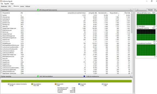

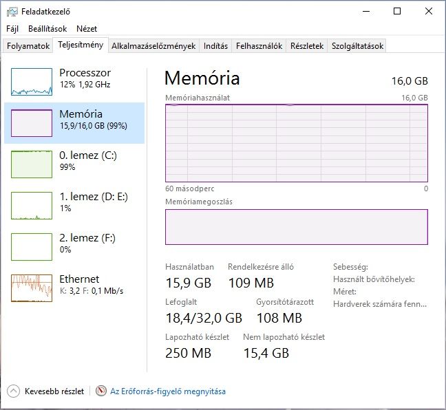

nekem ennél a 16gb-nál is 2.4gb ot használt ,és a virtuális memoria 32gb abból meg még használt 3,6 gigabytot, csak böngészés pötyögés alatt a win10.
Ezt az aida64 írta a memoria fülnél.Azér is gondoltam hogy jó lehetne a ramdisk ,de lehet a boot-időt növelné meg nagyon.
A virtuális memoria a lapozó fájl, gondolom azt át lehet helyezni másik meghajtora?
Mert csak használja 16gb nál is mikor még nagyon sok volt belőle, valószínű 32gb-nál is ezt csinálná,megtudjátok nézni nektek menyit használ meikből ? -
