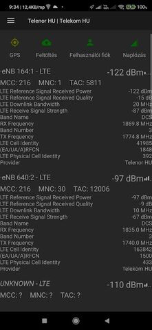

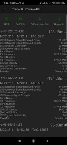

Nem sok telefon tudja összefogni a Telekom toronyról adott B20-at a saját celláról adott B3-al. Nálatok pedig valami ilyesmi van. Azért volna jó egy konfigurálható legalább Cat6-os eszköz, amit B3-ra kényszeríthetnél a közös és Cat4-es eszközök által szétterhelt B20-ról.
MDanny
Na igen, azzal nekem is vannak problémáim...
Tegnap még kevesebb jel volt, mint szokott, a 164-es antenna nem is látszott kb. 15 percig, na nem mintha számomra sok haszna lenne. Viszont jó tudni, hogy a kb. négyszer távolabb lévő csömöri adótorony közel azonos minőségű kapcsolatot biztosít, mint a közel szomszédban lévő. Viszont ha felmegyek a padlásra, akkor rálátok Nagytarcsára, na nem szemmel, de lehet használni a szolgáltatást. De nem, itt a közelben nincs szükség fejlesztésre, 5G haha... Ja, mindezt úgy, hogy a lefedettségi térkép szerint beltéri 4G lefedettségre számíthatok. Klasszikus kétszintes, téglából épült családi ház deszkakerítéssel, szemben az ytong+gipszkarton földszintes házban hasonló a helyzet. Többiek működnek.
