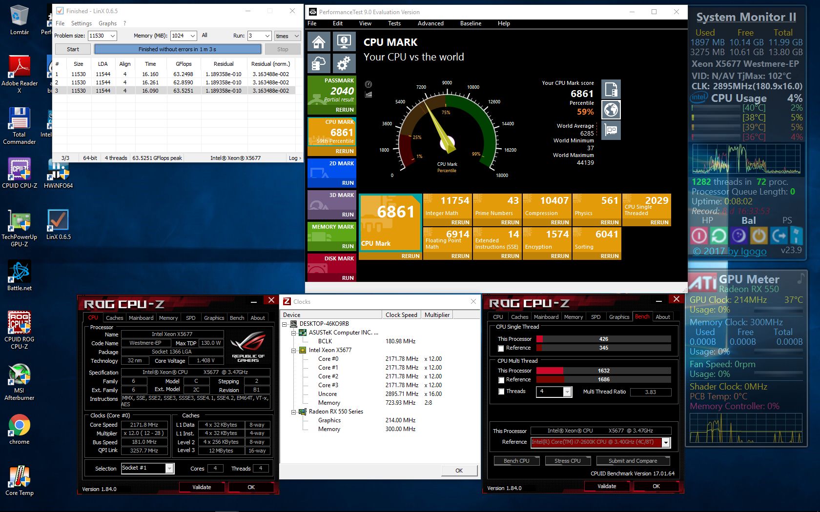

Nálam bőven megvan a Gflops, HT OFF, 4,6 GHZ-en, X5677, 63Gflops, átlagban LinX + IBT, 1024 és 2048 MB Rammal is hozza.

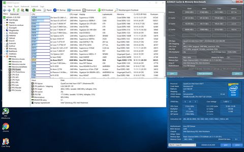

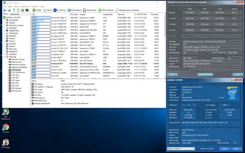

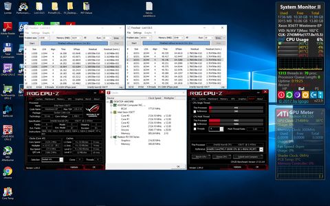

Kiváncsiságból, toltam HT OFF és HT ON CPU-Z-t, 4790k-hoz viszonyitva (tudom, azt is lehet húzni, akkor elhúz rendesen).
Ami érdekes, hogy lassan előbb találok értelmes lapot s1366-hoz, mint s1150-hez.CPU-Z HT ON:
CPU-Z HT OFF:

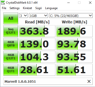

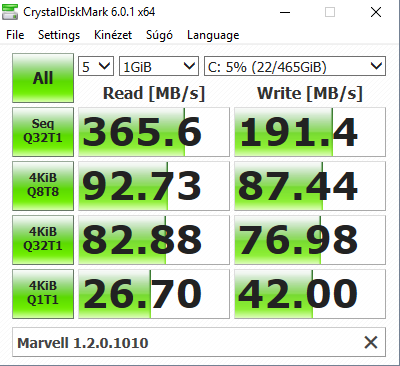

A Marvell vezérlő írási sebességben sokszor a SATA2-t sem éri el. Ez a te mérésedből is kiderül. Olvasási sebességben persze sokkal jobb, de ez el is várható. Persze nem vállalhatatlan, főleg, ha nincs más.
Igazából sosem teszteltem komolyabban a RAID-et. Viszont, mivel ténylegesen RE vinyókat használok, a több cache befolyásolhatja az írási sebességet pozitív irányba. Viszont olvasásnál sem látom, hogy sokkal gyorsabb lenne. Mondjuk, ebbe az is beleszólhat, hogy az elsődleges meghajtó is merevlemez.

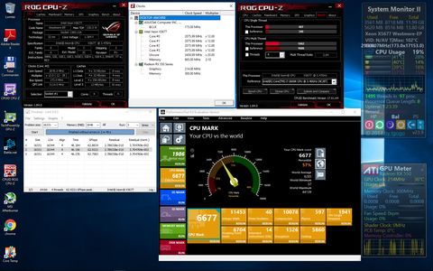

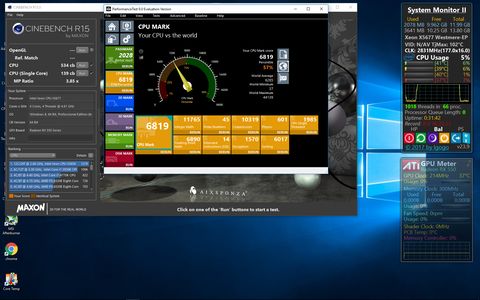

Na, megkináltam becsülettel, szerintem ez lesz a vége, csúcs-nak megteszi:
A memória frekit visszavettem, SC2-nek nem nagyon számit, hogy 15e, vagy 25e, vagy 40e az olvasás meg a satöbbi érték.
Passmarkban is megléptem a bűvös 2000 pontot single-core-ban, ennél többet nem hiszem hogy várhatok ettől a platformtól.

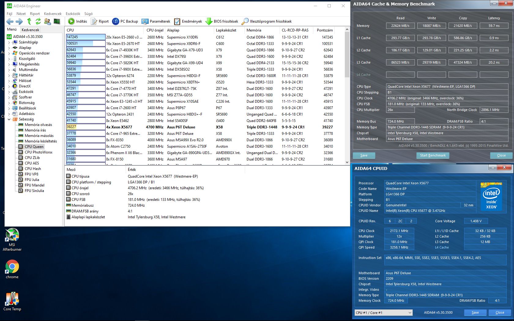

Viszont, nekem jelenleg nem 6 magos XEON-om, van, hanem "csak" 4 magos - X5677.

Most az X5660-at 210-ről visszaraktam 200-ra, valahogy mégsem volt végtelenül stabil 4,4-en. Játékokban meg GPU limites vagyok mindenképp, az a 200 Mhz nem tűnik fel

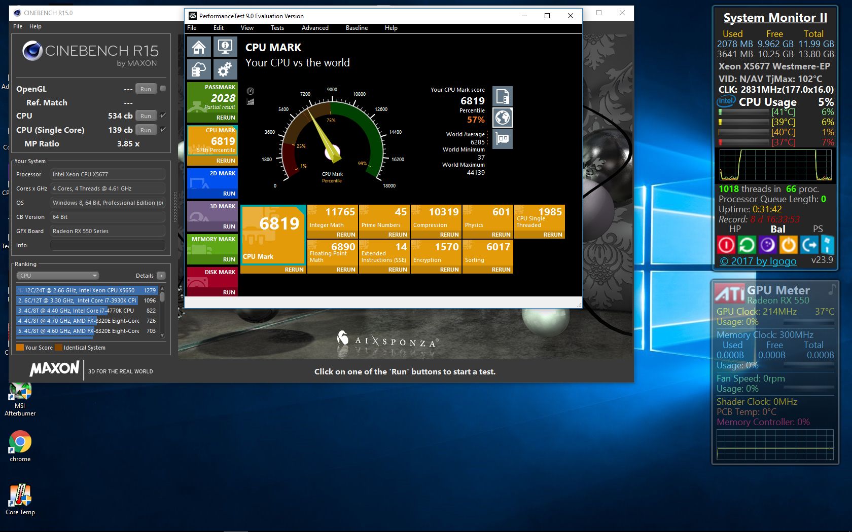

CB R15 4.4 GHz -> 134/1011; 4.2 GHz -> 123/968

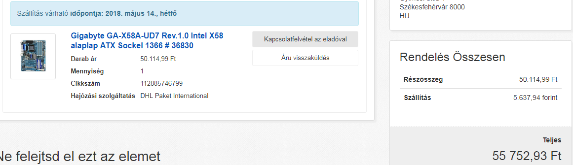

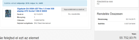

Azt is tudom, hogy annyi pénzből mint amit az UD7-ért fizettem. Vehettem volna egy modernem lapot procival és simán hozná azt a teljesítményt ha nem többet mint az X58. Természetesen használtra gondolok. -

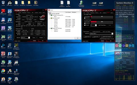

Nem tudom melyik komponens az oka, de az E5540-el 4,2-nél megállt az élet, (210-es BCLK) afelett instant halál OS betöltésekor már.
Emeltem a Vcore-on is, 1,35-re, hátha, akkor sem.
Tudom, hogy nagyobb nem jön elő az X5677-ből se valószinűleg, viszont kisebb BCLK elég hozzá, ha tényleg a lapom limitál 210-nél, ez már ne legyen gond.
Meg hát, szeretek kisérletezni, na.
Szóljatok, ha valahol sántit a gondolat menetem.

Igen, a 20 az a max fix szorzó, a többi 2+(1) all core a turbo + amit irtál, turbo tiltva, energiagazdálkodás engedélyezve, ezért nekem elvileg igy marad a 20.
210-es BCLK felett már csak a rendszer-töltésig jutott aztán újraindult (A CPU fogyott volna el, vagy a BCLK-t sokallta, esetleg mindkettő
Még pár eredmény:
Mondjuk, érdekes, a CB R15 4 GHZ-es frekit detektált...

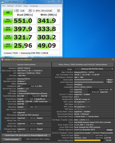

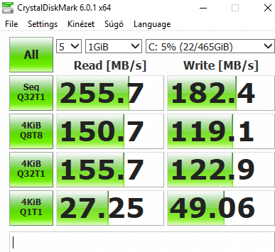

Egyáltalán nem érződik a rendszer sebességén, hogy a Kingston Hyper X Fury 120 GB SSD és az 500 GB-os Toshiba HDD S-ATA II-n fut S-ATA III. helyett.
Én az Intel vezérlőjét használom, a Marvell féle S-ATA és SAS vezérlőket letiltottam, jól elpiszmognak BOOT közben.
jokeph
Most is erről a lapról nyomom a fórumot.
Azért a 16+2 fázis nem hazudik.
Nyeritve megy benne az ezeréves E5540 2,53@4,00-án, 200-as BCLK-val, ramok 1600-on, triple-channelben.
Kiváncsi vagyok, mit tudok benne kifacsarni (értelmes beállitásokkal) egy X5677-ből.

Cingi1979
Köszi szépen! Az az igazság, hogy az este mikor érdeklődtem azt a lapot hagytam. Viszont volt egy másik amire lehetett ajánlatot tenni a hírdetett ár alatt. Nos, én tettem egy számomra kedvező ajánlatot és reggelre elfogadta az eladó. 198 Euro volt a meghírdetett ára. Én jánlottam 160 Eurot és elfogadta az ajánlatomat. Így kerek a történet. Nagyon szépen köszönöm a segítséget és a jó tanácsokat! Itt MEGÁLLTAM mert SEMMI értelmét nem látom még ÉN sem, hogy egy leharcolt UD9 tulajdonosa legyek amit HORROR áron hírdetnek ókor-ókor az Ebay-on. Jelenleg 125k környékén hírdetik és nincs benne a szállítás.
