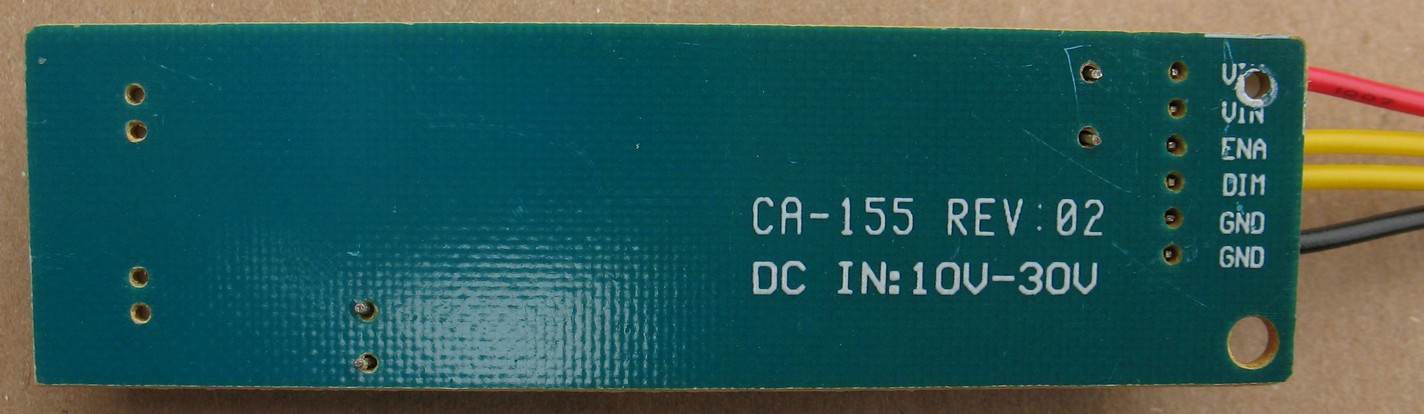

válasz Keeperv85 #18030 üzenetére
Először bekötöttem az "DIM: ADJ adjust brightness" -t is, mert a LED meghajtó áramkört olyan kialakításúnak láttam, mint IC-jének katalógusában talált minta kapcsolások közül a CCFL helyettesítéséhez ajánlott.
Volt is egy "fordított" irányú fényerő szabályozás szerű dolog, de a teljes elsötétítés vagy a "ENA: off" esetén átváltott teljes fényerővel világító fehér képre.A beszereléshez le kellett csípnem a sorvégi, használaton kívüli forrasztási pontokat.
A fém csatorna aljában az "árkot" feltöltöttem két szál 1.5 mm2-es csupasz vörösréz huzallal. A LED szalagot Palma Fix ragasztóval rögzítettem a csatornába.[ Szerkesztve ]

Keeperv85
"Volt is egy "fordított" irányú fényerő szabályozás szerű dolog"
Még nem mértem meg, így nem tudom fejből, hogy ez a fényerő növeléshez emeli a 3,3V-os fesz. kimenet értékét, avagy pont csökkenti. Ha pont az ellenkezőjét teszi, mint amit a led szalag vezérlő vár, akkor én is építhetek mellé még egy áramkört, hogy fordítsa meg a kapott értékeket...
"de a teljes elsötétítés vagy a "ENA: off" esetén átváltott teljes fényerővel világító fehér képre."
Szerintem itt kapott egy olyan értéket, ami nem engedélyezett. Nem tudom mennyire vannak védve ezek a driverek, nyilván a gyártó válogatja...

válasz Keeperv85 #18032 üzenetére
Esetleg arról lehet szó, hogy a vezérlő PWM-et várt, nem analóg szabályzást, vagy fordítva. Ugyanis ilyen esetben is működhet valamennyire (amíg el nem éri az alacsony szint küszöbét) a fényerőszabályzás, ha kicsit primitív a megoldása, nem egyszer találkoztam már ilyennel.

mezis
válasz Keeperv85 #18034 üzenetére
Várom az eredményt !
A CCFL invertert csak a biztosítékjának kiforrasztásával kapcsoltam ki. (Erre kötöttem a LED meghajtót). A tápegységgel meg maradt kb 2 összeköttetése a CCFL inverternek, de azzal már nem foglalkoztam.
Amit mértem: LED: ON, VIN:11.3 V, ENA: 5.2V, DIM: 3.1 V
LED: Off, DIM: 0.67 V
DIM: 1.34 V: pislákol, 2.2 V: normál fény, 5.0 V: kisebb fény.
Végül a kontraszt csökkentésével sikerült olyan fényerőt beállítani, ami jó nappali világíáshoz és elfogadható este is.mezis

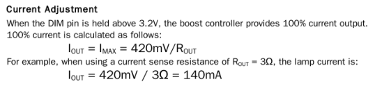

Kernel
Driver IC-t nem láttam még olyat, ami fordítva szabályozna, nem is tűnik ésszerűnek. Univerzális kivitellel találkoztam inkább, ami könnyen átköthető analóg vagy PWM vezérlőjel fogadására is.
Egyik esetben PWM-ről állítottam át analógra egy CCFL-drivert.
Másik esetben a túl erős LED-háttérvilágítást úgy csökkentettem, hogy megkerestem az IC körében árambeállító ellenállást, egyszerűen megnöveltem akkorára, hogy jó legyen a fény.
Ez úgy kezdődött, hogy véletlenül hozzájutottam egy 40 collos Hyundai TV-hez, amit megjavítottam magamnak, beállítottam monitornak (a méret túlzásnak tűnhet, de nagyon bevált). Viszont ezeknél a Vestel belű TV-knél a háttérvilágítás csak három fokozatban állítható. Monitorként a legkisebb is túl erős volt nekem.
Először gondolkodtam rajta, hogy generálok neki PWM-jelet, az alaplapi helyett azt kötöm rá. Vagy a drivert átkötöm és analóg jellel dimmelem, a doksi szerint ez is megoldható. De úgy fix, illetve potméteres lett volna (TV hátán egy potméter például).
Végül csak a LED-áramot csökkentettem, így megmaradt a három PWM-fokozat is, ami továbbra is menüből váltható.
Ezt úgy kell elképzelni, hogy a LED-áramnak van egy csúcsa, amit a driver beállít, stabilizál (áramgenerátoros mód). Tehát ez a négyszögjel teteje, amit igény szerint tudok konfigurálni egy ellenállással:
Ettől függetlenül dolgozik a PWM-szabályzás, ami viszont az átlagáramot befolyásolja.
Teljesen védettek, természetesen a kimenő PWM-áram nem ugyanaz, mint a bemeneten a dimmeléshez használt PWM-jel (főleg analóg dimmelésnél).
A bemenőjel csak információhordozó, frekvenciája sem kritikus, egy bizonyos tartományban. Kitöltési tényező számít, vagy analóg szint alapján szabályoz a driver. A kimenő frekvencia más dolog, azt a driver egy fix értéken tartja, amire beállították, RC-alkatrészekkel.

mezis
Látom, de ott van a PDF-ben, hogy invertálható az analóg fényerőszabályzás.

Kernel
Csak meg kell keresni a söntöt, amin a LED-sor árama folyik, próbára megnövelni mondjuk duplájára, ettől feleződik az áram. Ha úgy is túl erős, lehet tovább növelni.
A csúcsáram csökkenésével nem csak a fényerő csökken, hanem a színhőmérséklet is, tehát egy hideg fény kicsit melegebbé válhat. Ez néha pont jól jön, vagy az is lehet, hogy hirtelen sárgának tűnik, de az ember szeme hozzászokik, utána esetleg pont az látszik tökéletesnek. Vagy korrigálni kell a színhőmérsékletet a menüben, ha végképp nem felel meg.
Lényegében ezért használják a PWM-meghajtást, mert az nem befolyásolja a színhőmérsékletet. Ez elsőre furcsának tűnt nekem is, mert az ember azt hinné, hogy lényeg csak az átlagáram. De ezt már megmagyarázták máshol, hogy színhőmérséklet szempontjából a csúcsáram számít.
PWM-mentes monitoroknál ezért a színhőmérséklet változását szoftveresen korrigálják, a kijelző által.
