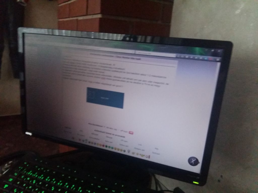

Hát megpróbáltam felvenni telefonnal, a felvételen fehér háttérnél sajnos nem nagyon látszik, de a játékban amikor forgok a vibrálás, életlenség eléggé látható szerintem. A végén meg a "csodálatos" kékhalál, ami akkor jön elő ha az előlapi usb csatlakozókat használom. Amik 2.0-ásak, mert az alaplapnak csak közvetlen 3.0-ás kimenete hátul van, csak 2.0-ásat lehet bekötni előre. Azt sem értem miért az usb 3.0 vezérlő hal meg. De van olyan is, hogy az előlapi jól működik. A hátlapival sose fordul ez elő, csak az előlapit kényelmesebb használni.

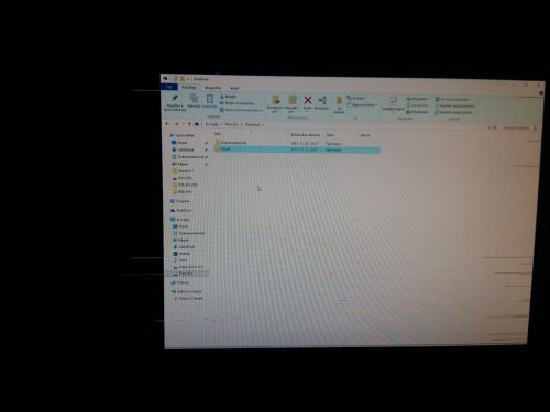

Benq rl2455hm monitoromon elég furcsa jelenségeket tapasztalok. Egyes háttereknél alig láthatóan hullámzik, és játékokban amikor gyorsan fordulok, akkor az élek nagyon "szétesnek", ami elég zavaró. Élsimítással is néztem, úgy is tapasztalható a jelenség. Sajnos ez az után kezdődött, amiután egyszer egy égő levágta a biztosítékot. Hiába 60hz-es a monitor, akkor se szabadna ennél a típusnál ilyet tapasztalni, mert korábban tökéletesen sima volt a kép. Az AMA funkciót ha kicsit bekapcsolom és ki utána simább a kép. Előfordulhat, hogy a pixelek nem kapnak elég feszültséget és a táppal van gond? Az AMA funkciót alapjáraton nem használom, mert kifolyik tőle a szemem.
Ha valaki tud segíteni, kommentjét várom.

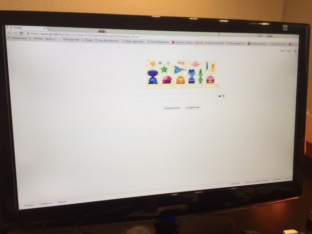

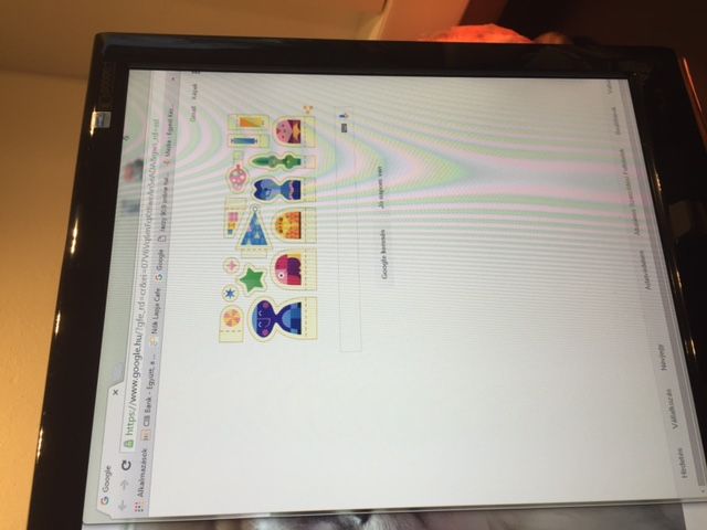

Akkor elállok és visszakérem a pénzt. 14 napig megtehetem. Engem már egyetlen sub-pixelhiba is nagyon zavar, nem tudok addig várni, amíg 4-5 összegyűlik és csereszabatossá válik a dolog.
Idézet:
"Az ASUS LCD-TFT monitorok esetében 1 év világító pixelhiba garanciáról (főpixel és subpixel egyaránt) beszélhetünk, az 1 év letelte után az ISO 13406-2 Class II szabványt kell alkalmazni."
Nekem a fehér és a piros színek, illetve ezek árnyalatai hozzák elő a hibát, utána az érintett pixel piros színnel világít. A kék, fekete és zöld árnyalatok ezt "eltüntetik", ekkor nem látni a hibás pixelt, viszont utána amint újra piros és fehér színre vált, ismét világítani kezd.

Igen, Samsung kijelző van benne. Ez most jót vagy rosszat jelent? Megnéztem egy másik gépet (Hp Elitebook 8710p) és abban is Samsung kijelző van.
Megpróbálom a te javaslatod szerint beállítani a színhőmérsékletet. Esetleg van valami ötleted, hogy mitől lehet az, hogy a kijelző alsó sávjában világosabb a kép, erősebb a megvilágítás? Ha tovább így használom, nem okoz valami más hibát? Köszönöm a segítséget.

A HP gépedben Samsung kijelző van?
Állítsd lejjebb a fényerőt, majd a színegyensúlyt állítsd be (RGB-azonosra vagy ahogy szükséges, 0-256 között). Ezekután pedig, a színhőmérsékletet állítsd olyanra, ahol a fehér fehér, a fekete pedig, fekete. Nem egyszerű, több lépcsőben lehet próbálkozni, ha nem sikerül, akkor vidd szervizbe és kérj kijelző cserét.Üdv!
