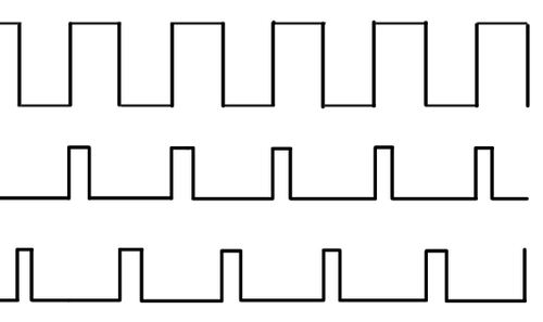

De gyakorlatilag ugyanott vagy, ha a meglévő step up driver PWM-kitöltése (dimmer) marad max. értéken, csak a PWM-csúcsot veszed vissza, egyszerűen egy ellenállás cseréjével, ami az áramgenerátor áramát határozza meg.
Csak egy példa, ehhez hasonlóan szokott kinézni:
A PWM-dimmer nem változtatja a színhőmérsékletet, hiába csökken az átlagáram, ha a csúcsérték változatlan:

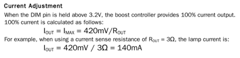

A LED-áram csökkentésével egyébként csökken a színhőmérséklet is. De itt nem a PWM-kitöltésre gondolok, hanem a LED-csúcsáramra.
Nekem is a monitorként használt 40 collos TV-n le kellett szabályozni a hátteret, mert túl erős volt, de ennél a menüben nincs annyi fokozat, amúgy is a PWM-csökkentés növeli a háttér vibrálását, szemrontó lehet.
A drivernél a csúcsáramot vettem vissza az áramérzékelő ellenállás növelésével. Ezután viszont azt vettem észre, hogy melegebb lett a kijelző, amit a menüben hidegre állítottam, így épp jó lett.

Másik esetben a túl erős LED-háttérvilágítást úgy csökkentettem, hogy megkerestem az IC körében árambeállító ellenállást, egyszerűen megnöveltem akkorára, hogy jó legyen a fény.

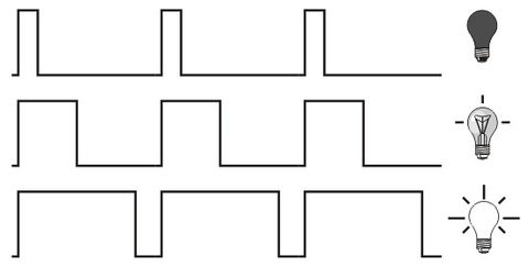

Ezt úgy kell elképzelni, hogy a LED-áramnak van egy csúcsa, amit a driver beállít, stabilizál (áramgenerátoros mód). Tehát ez a négyszögjel teteje, amit igény szerint tudok konfigurálni egy ellenállással:
Ettől függetlenül dolgozik a PWM-szabályzás, ami viszont az átlagáramot befolyásolja.

Teljesen védettek, természetesen a kimenő PWM-áram nem ugyanaz, mint a bemeneten a dimmeléshez használt PWM-jel (főleg analóg dimmelésnél).
A bemenőjel csak információhordozó, frekvenciája sem kritikus, egy bizonyos tartományban. Kitöltési tényező számít, vagy analóg szint alapján szabályoz a driver. A kimenő frekvencia más dolog, azt a driver egy fix értéken tartja, amire beállították, RC-alkatrészekkel.

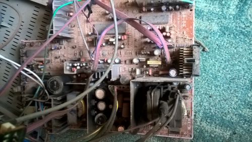

Balra a csatlakozó felé a kék kondi mellett van a gondolom 2.5, vag 1.8V-os stabilizátor azt ellenőrizd még, az táplálja a processzort. Egyébként klasszikus problémája ezeknek a PLCC foglalat kontaktihibája, le szoktam szedni a foglalatot és felrakom a nyákra az IC-t.
jacint78
Keeperv85 #17790 üzenetére
De nem hasal, ott a 15V. Én még nem láttam monitorban visszajelzést az invertertől, egy bekapcs és egy fényerő szokott lenni amivel a scaler jelez az inverternek, olykor szinkron jel van a PWM-hez. Amíg a power led fel sem villan addig biztos, hogy nem is kell indulnia az inverternek és arról sem lenne fogalma, hogy megy-e amíg el nem indítja. A sclaernek szimpla 5V tápról már indulnia kell, mindegyiknek. Ha jól emlékszem ebben klasszik realtek csipes scaler van, nem figyel az semmit.
Ha lefényképezed a panelt és van ilyenem, kiolvasom a FW-t és elküldöm.
