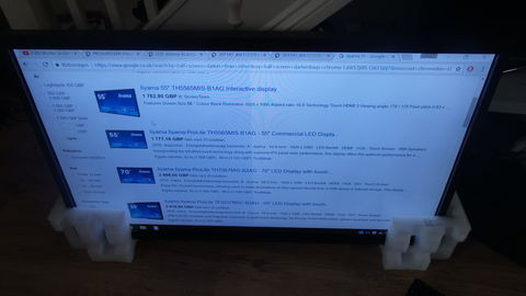

Egyben vettem? Ezt nem értem. Ebayen vettem használtan....
Az előző fotózás után visszaraktam a dobozba. Ma bekapcsolom, a párànak nyoma sincs, viszont a kép bal fele sotetebb mint a jobb. Ez eddig nem volt. A monitor gyari dobozában + gurulós faladaban volt......szét vet az ideg. Eddig 32-nap uzemido.....hihetetlenBocs h össze vissza írok, de egy akkora telefonról potyogok mint az ujjam.....

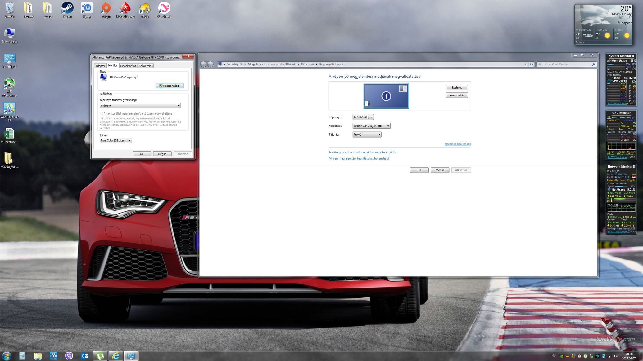

Igen, jó lett volna korábban képet készíteni, de most már nem csak szar a kép, hanem át sem vált sem 100 sem 120 hz-re (a rendszer engedi választani ezt a két értéket, szóval érzékeli, hogy tudnia kellene a 100 illetve a 120hz-et... csak hát hiába). A monitor elkezd másodpercekig gondolkodni - ez idő alatt sötét a képernyő - majd visszaáll 60hz-re.
A szar kép alatt azt értem, hogy olyan volt, mintha minden elképesztően pixeles, szétesett lett volna.
