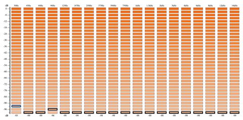

Can you use this web service to measure hearing threshold curves?
It is possible, but not likely. Even if your headphones seal really well around your ears, they will probably only give you about 20 to 25 dB insulation from the external sound field. Human hearing thresholds can be around 0 dB in the frequency range 0–4 kHz. It is rare to find an office whose sound level is as low as 20 dB – i.e. an office in which 20 dB of insulation would reduce the sound level to near threshold levels. For a start, your computer probably has a fan and a power supply that raise the sound level above 20 dB, even at these frequencies. There may be other background noise as well. However, under very good conditions (a really quiet, still environment, no computer fan or other stray noises) it might be possible.
If so, the method would be to find the lowest sound level audible at each frequency. (How this level relates to the common standard of sound levels (see What is a decibel?) is something that we cannot tell you: it depends on the gain of your sound card and headphones. However, see the note about calibration below.)
Under normal conditions, if you seek the lowest sound level you can hear at each frequency, what you will find is the lowest level of a sine wave that is not masked by the background noise that you are hearing inside your headphones.A fontos részeket kiemeltem a könnyebbség kedvéért. Ne velem foglalkozz, hanem a magyarázattal.
Mit mér a kísérlet?
Milyen referenciákat használ ehhez? Mi ezeknek a tudományos alapja?
Milyen körülmények között ad megbízható eredményt?
Mennyire ismételhető megbízhatóan? (p. ugyanazt vagy szignifikánsan hasonló eredményt adna-e az itthon található összes forrás-DAC-erősítő-fejhallgató esetében)
Ha ezekre megnyugtatóan válaszoltál (te is visszamehetsz nyugodtan az oldalra), akkor majd folytathatjuk a beszélgetést. Addig csak a "jé, de érdekes" kategóriában csacsogunk.

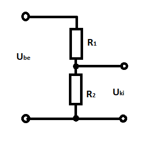

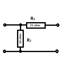

Ha van, én nem vacakolnék, tákolnék egy 6.3-as vagy valami anyát kábelen, és krokicsipesszel vagy valahogy rögzíteném a hangdoboz kimenethez, aztán hagy szóljon.
Ezt Bacy is megteheti. Gyanús, hogy megérkezne az 560 nála. -

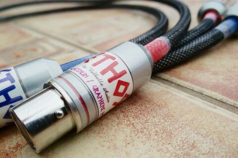

Ezüst pl. Lavricables, de minden csak nem olcsó… szívás, hogy a HD800 csati alapból drágítja rendesen a kábelt.
Én is ódzkodok a noname Aliexpress vásárlásoktól…
Személy szerint az SPC kábelek eddig nem jöttek be, full ezüsthöz és annál egzotikusabb anyagokhoz nem volt szerencsém, de a “jó öreg minőségi réz” még nem okozott csalódást. Pl Forza Claire.budo82 megelőztél
budo82
Ezüst kábel témában a Lavricables ugrik be. Viszont árban húzós. Háromféle termékvonalban kapható a HD800S-hez kábel, a legolcsóbb Ultimate Line-os kábel 200 EUR felett van (1,5m).

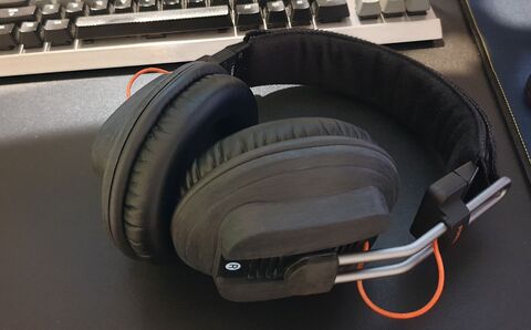

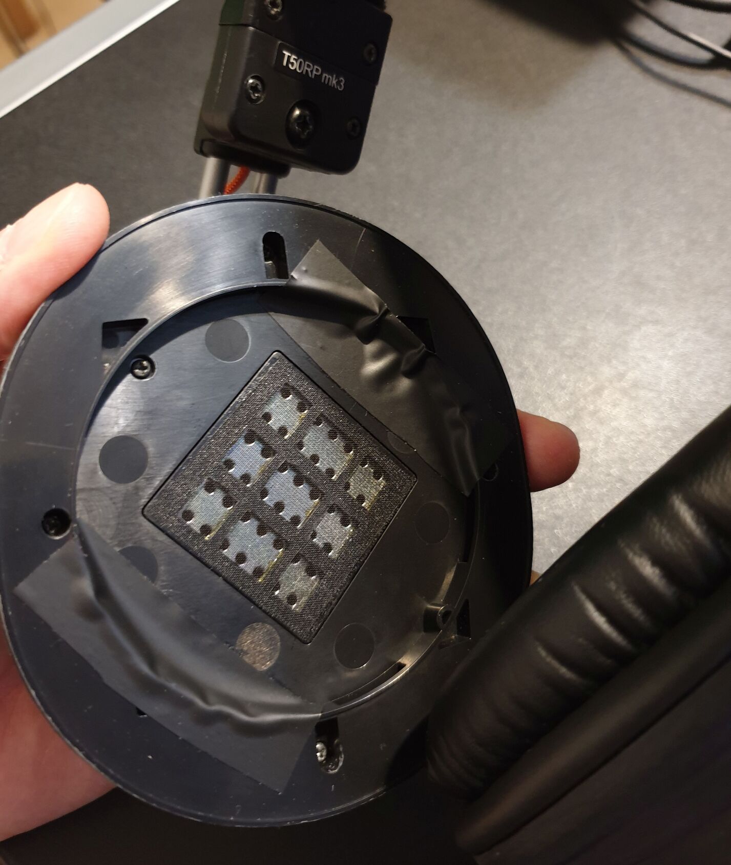

Aztán ugye nem minden fejest lehet úgy modolni mint a Fostex RP-sorozatot, hogy kisebb-nagyobb módosításokkal lehessen kompenzálni a dolgot.De ha már Fostex, Dekoni, és felfújt mélyek, megcsináltam én is az első kis modomat az 5 éves T50RP MKIII-ból.
A kagylók mögötti kis szivacs/filcdarabot leragasztottam szigszalaggal, így gyakorlatilag T40RP-t csináltam belőle. A driverek elé ragasztottam még szigszalagot, a 8 kis ventből 4-et leragasztottam mindkét oldalon.
Aztán ráraktam a Shure 840 párnákat újra, és csodák csodája, tökéletesen feszes lett a basszus ezekkel a párnákkal is (régebben panaszkodtam, hogy a 840 párnák gyári állapotában elég csúnyán felfújják a mélyeket ezen a fejesen).
Végül ment rá a Dekoni DT78990 szarvasbőr fejpánt, ami ugye alapvetően Beyerekre van tervezve, de tökéletesen illeszkedik a Fostex RP-szériára is, ha az ember levagdossa a gyári headbandet (nálam erre már régen sor került, elkezdett foszladozni vagy 2-3 éve).
Már csak a festés van hátra jövő héten, azért néz ki olyan furcsán a fejes, mert alapozás előtt lecsiszoltam. -
