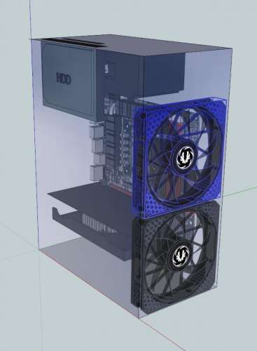

Pete55555
Nos, ilyenre gondoltam a HDD-nek először...
Szerintem hülyén néz ki... Vízszintes csíkozás kellene neki nem? Vélemények?Szerk: Sőt! A HDD-ket egy nagy rekeszbe fogom rakni, nem 2 kicsibe...
A hűtést így gondoltam megoldani:
Másik oldalról 12-es venti nyomja a levegőt, csinálva van a levegőnek egy kis "csatorna" rajta lyuk, ahol a HDD-khez mehetnek a kábelek. Jöhetnek a vélemények erről is. -
Pete55555
Szerelni lehet majd, az alaplap feletti "doboz" egyben le fog jönni. HDD-k előlapja, és teteje egyben le fog jönni, tápnál szintén. Meg a másik oldalon is egyben lejön a panel, tehát gond nincs.
Porszűrő lesz mindenhol ahol bejuthatna a por, de mivel könnyű lesz szerelni, takarítani is könnyű szétszedni - de mondom a por nem fog bejutni. Annál inkább fog kivülről porosodni, de hát ez van. Közben megoldottam a HDD-k szellőzését is, csak még a fedlapjuk nincs kész, de majd dobok fel képet amint tudok. -
