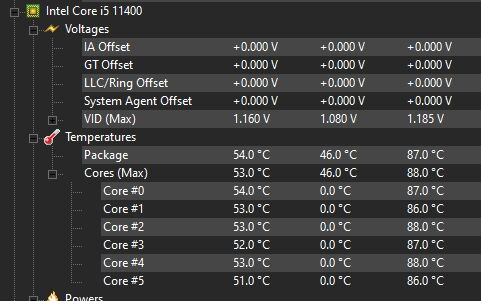

BIOSban a CPU rögtön indítás után 50 fokos
A BIOS a legfrissebb#TESCO-Zsömle: A pasztázást kizárnám, már vagy kétszer újrapasztáztam, jó minőségű hővezetővel, ideális mennyiséggel.
A szilikon esetében mit értesz? A gyári fém kupak alatti részre gondolsz? Azzal sokat nem tudok csinálni. -
HUN_Sector
mpierre #59090 üzenetére
Nem machináltam, bolti, gyári i5-11400-as.
A vrm-et most nem néztem, de egy korábbi mérés peakje 65 fokra írta, ami kizárt, mert forróság ömlik onnan. A cpu-ra a CPUIDHWMONITOR progi ellenben 100C peaket ad ki teljes torture terhelésen (miközben langyos szellőt fúj ki a cpu hűtő).
Ez most idle állapotban, csak a google chrome megy. Képzelheted mi lesz, ha nyomok rá egy 3D alkalmazást.
15 perc Cyberpunk 2077 (fhd, ultra) után:
Lehet a hőmérőszenzor sz*rt be. Szóval feladom. Hónapok óta ezt próbálom megoldani, de esélytelennek látom.

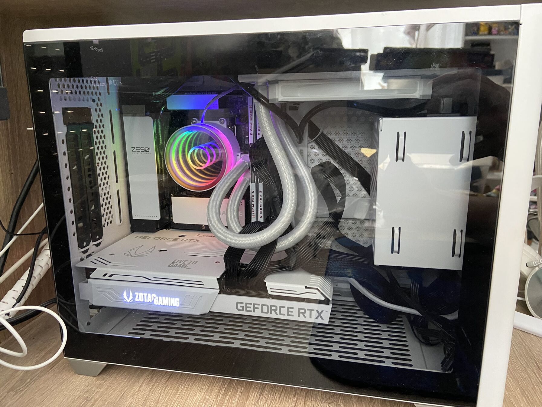

Közben átvariáltam a gépet. Két fractal 120-as ventit tettem fentre, kettő noctua maradt lent, a psu racket elölről átrakta az oldalsó helyére (alapértelemzett pozi)
Így egy óra cyberpunk az alábbi eredményeket hozta (in-game állapot mérés, szóval a bal oldali value oszlop a mérvadó):
Konklúzió: a hűtést az b*ssza el, ha az előlapi tartófülekre van helyezve a táptartó.

Ház NR200P, üvegfalas összeállításban
Thermal grizzly hűtőpasztával
Zotac RTX3060
Az alaplap (mert ez sem mindegy, körbe van pakolva chipsettel a cpu foglalat de durván, ami nem segíti elő a szellőzést, az átfúvatást) egy gigabyte z590 vision d itxProdukálta ezt a hőfokot léghűtéssel, alsó levegőbetáplálás mellett (jonsbo HX6200D léghűtő mellett) és 120-as aio mellett sem változtak az értékek. Kevésbé erőforrásigényes játékoknál 77-80 fok, 85-88-as peak (tehát ekkor kapcsol át nagyobb fokozatra), tripla A-s címeknél 80-90 fok közötti teljes terheltség és 95-96 peak.
A PSU 50 fok alatt marad, az nem generál számottevő hőt
Az SSD szintén normál tartományú.Jelenleg beállítottam vákumra a házbelsőt, azaz a vga alatt van két, a házból kifelé levegőt fújó 120-as venti. Fent az aio bordán meg próbálom átfújni a levegőt, ez tudom hogy pár fokkal rontja amúgy a hatékonyságot (de fizikailag így ment csak a nyomáscsökkentés kialakítása és így nem főzöm meg alatta a tápot). Így pedig természetes módon a hátsó részekről szívja be a friss levegőt.
Egy kétszeres légszállítási kapacitású noctuával még megpróbálom lecserélni az AIO hűtőjét, illetve a levegő elszállítást a házból. Az talán jelent 3-4 fokot.

Egyébként, most eretnek leszek. Felbukkant bennem egy gondolat és rákerestem, vajon másban is. S igen. Az AIO működik venti nélkül. Nem is rosszul.
Szóval egy radiátor egy házventi előtt/mögött, vagy önmagában egyaránt járhatónak tűnik. A vastagság miatt egy csomó új opció kerül előtérbe -
HUN_Sector
Sírok... megegyező terhelés mellett néha fura kattogó hangot ad a lenti venti...
Ötlet valakinek? Megy halkan, minden szép és jó, majd hirtelen olyan hang jelentkezik, mint amikor a kábel beleér a lapátokba, aztán elmúlik és megint megy tovább. Ezért nem gondolnám hogy csapágy.
Amúgy is venti csere lett volna világítás nélküli slimre, de akkor ez csak rásegít a döntésre ha nem lesz megoldás rá. -
HUN_Sector
A cpu blokkon oldalt tudom csak a csövet kihozni, különben nem fér be a chipset takarólemezektől a cpu foglaatra. De a manual is így mutatja. A radiátor elhelyezés most alsó, vízszintes.
Előre nem lehetett felapplikálni, fentre meg nincs megfelelő csavarom, így B terv jön, nézek egy keskeny 12-es ventit.Van C terv is, de az ITX vga lenne (van itthon csak gyengébb és nem fehér színű)
Egy a lényeg, technikailag nem megoldhatatlan. Ha lenne alumínium, vagy műanyag lemezem, lazán fúrnék rá két lyukat és egy átalakítóként funkcionálna a psu keretre csavarozva a radiátornak.
D terv a Jonsbo tk-1 háza lenne de még nem kapni. Pedig valami gyönyörű
