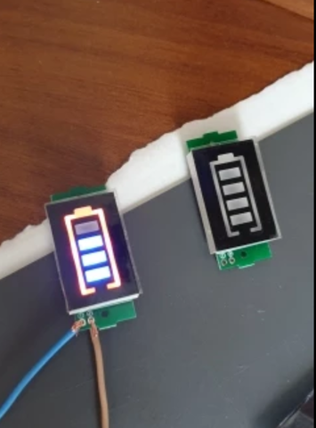

A kepen nekem negy egyertelmu. Ebbol a "fajtabol" en csak ilyent lattam, ahol ugy mukodott, amennyi sav vilagitott, annyi volt benne.
Ha a tiednek van alap hattervilagitasa, es az also piros sav jelzi a toltest, akkor gondolom ha full piros, akkor van 100%-on. De konnyen leellenorizheto, maxra toltod az akkukat, es megnezed, mit jelez ki. Kiindulasnak jo lesz. -
