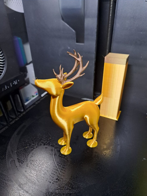

Ezt így vettem ki a nyomtatóból (Bambu P1SC).
Érdemes az embernek a kezébe fogni egy ilyen nyomatot, mert meglepően jó már első tapintásra is. A kamerák nagyon kihozzák a hibákat ami nem feltétlenül baj, de sokszor félrevezető tud lenni.
ui.: azt azért hozzátenném, hogy ez a model 4mm-es Nozzle-val, szeletelővel 0.13-as rétegvastagsággal lett nyomtatva. Ami még fontos, hogy a Bambu Studio (Prusa Slicer) beállításában használtam az Ironing (vasalás) funkciót. Ettől lesznek szebbek a felső felületek.

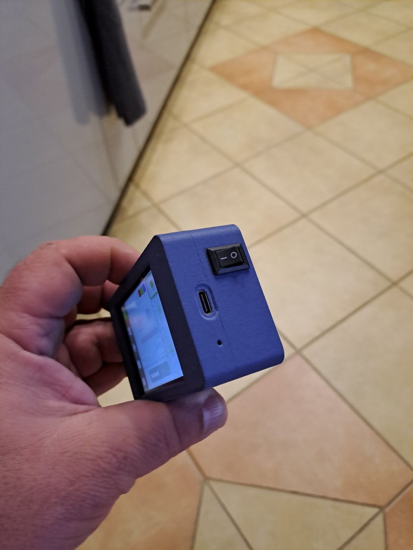

Marad a filamentes. Abból szerintem az ABS teljesen okés, de a 230V rész miatt mindenképp utána kell járni.
Én PETG-t, Ender 3 Proval (többiek: nem röhög) nyomtatok (egyelőre csak saját célú) műszaki felhasználásra, de amint időm lesz, piacra akarok dobni egy vagy több terméket. Bár abban törpefeszültségű elektronika van/lesz.
