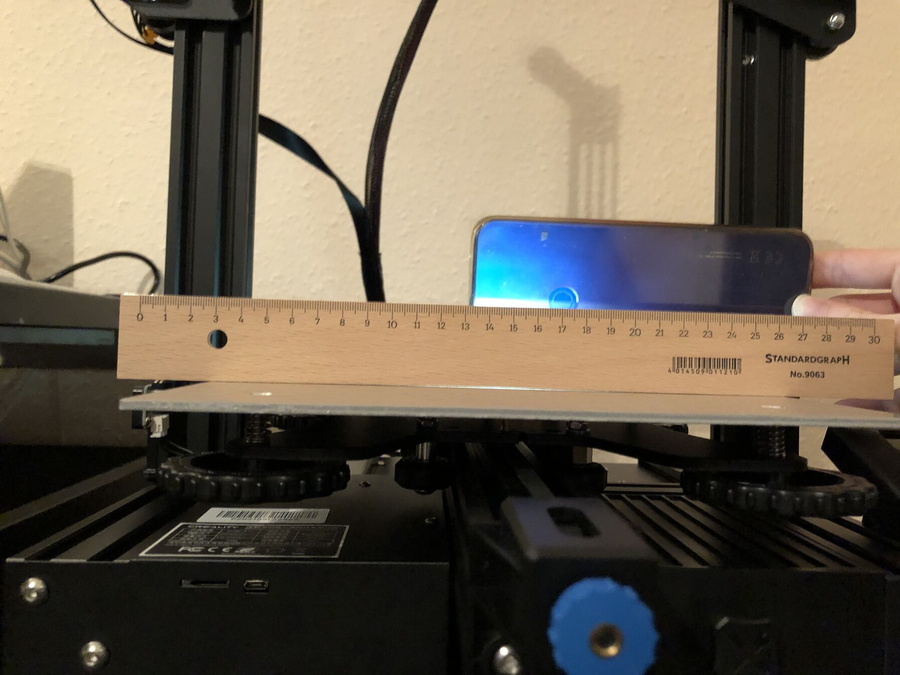

cross56
Tikakukac #28340 üzenetére
Nos úgy tűnik mintha középtájt lenne hézag. Az üveglapnál nem tapasztaltam ilyet, azzal szerintem nincs baj.
Tettem csipeszeket is az asztalra, picit talán javított de nagyon nem az igazi.
Ahol hasznos lehetne az a bal széle, de oda nem tudok tenni, mert a tesztcsíkot is odafogja nyomni.
Ha felrakom az üveglapot, és nem rögzítem akkor a tegnapi képen látható módon bal oldalt látok hézagot, és középen. Ha leszorítom akkor már nincs hézag sehol.
Tanácstalan vagyok. -

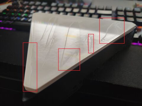

LógaGéza
Tikakukac #28152 üzenetére
Sajnos elég rosszul lehet fényképezni, de olyan, mintha "minták" lennének. Ezen talán jobban látszik: [kép]
Nem csak egy vonal van, hanem teljesen körbe ér a dolog. Néztem munka közben a nyomtatót, szépen egymás után húzta le a vonalakat, nem tudom, hogy miért lett ilyen. -

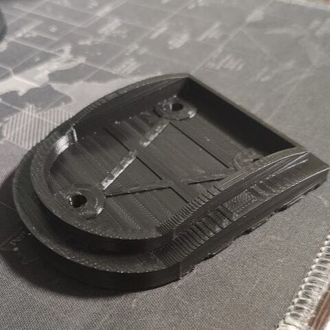

Dalee
Tikakukac #26843 üzenetére
Az alja csak egy réteg brim, ami nyomtatáskor természetesen tapadt, csak a fotóhoz tettem vissza a nyomtatóra.
Eddig Spectrum filamenteket használtam, most vettem ezt a barna filanora filamentet, gyári ajánlás 200-220 oC én 205.ön nyomtattam, magasabb hőmérsékleten szálat húz, de akkor is matt. Szerintem ennek a szálnak matt az alapvető színe (de nem biztos). Szerintem a réteg tapadás jó, csak erős közvetlen megvilágítást kap, közvetlen közelről, felülről.
Nyomtattam ugyanezt a tárgyat filanora pirossal, a gyári ajánlás 215-235 oC, én 220-on nyomtattam. végig fényes.
Véleményetek szerint min változtassak?

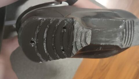

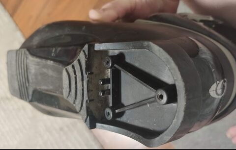

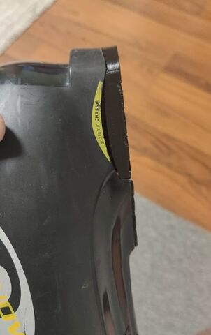

Nekem is lassan kész a hétvégi project. Ismerősnek síbakancsra új sarok. Nem kapható + modellt sem találtam hozzá, nincs más tervezni kell. Elkészült 3 próbadarab PLA-ból majd készülhet a végleges TPU-ból(remélem bírni fogja/nem csúszik nagyon havon
) Még mindig nem tökéletes de haladok.
Nem nagy feladat , itt sokaknak megvan ez kisujjból, de jóleső érzés, hogy az én tervem/munkám. Nem gondoltam volna másfél éve, amikor belecsöppentem ebbe ,hogy ilyesmikbe belefogok. -

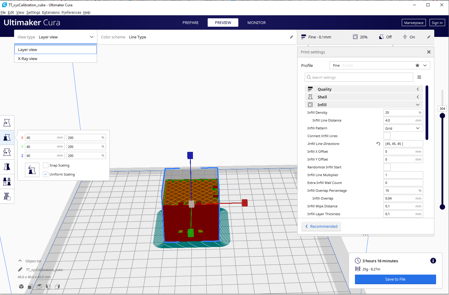

egyébként csupán az a cura bánata, hogy a pyQt csak 2.1 és 4.1 verziókat támogatott és közteset nem. [link] Ahogy írják (legalábbis az 2018as állapotában) elég lenne neki 3.x -es támogatás is. Így járás. Valahogy rendes gpu mellett is be lehet force-olni a kompatibilis módot, régebben csináltam már, de nem emlékszem melyik menüben van.
Szóval fapadosabban is elég jól megy, csak a play gomb és a layerek lefektetésének animációja hiányzik. És nem csövek, hanem vonalak adják a formát. Lehet, hogy ez akkor hiányzik teljesen, ha 3as opengl sincs. Hd4000 windows alatt, cura7
azbest
Tikakukac #25419 üzenetére
Linux alatt megy a HD4000 -rel is a cura szimuláció. Win alatt az hiányzik és a layer view (preview?) is másmilyen - de van.
OpenGl támogatás:
4.0 on Windows <- kevés
4.1 on MacOS X
4.2 on Linux (since Mesa 17.1)A creality progi is cura alapú, jaja.
