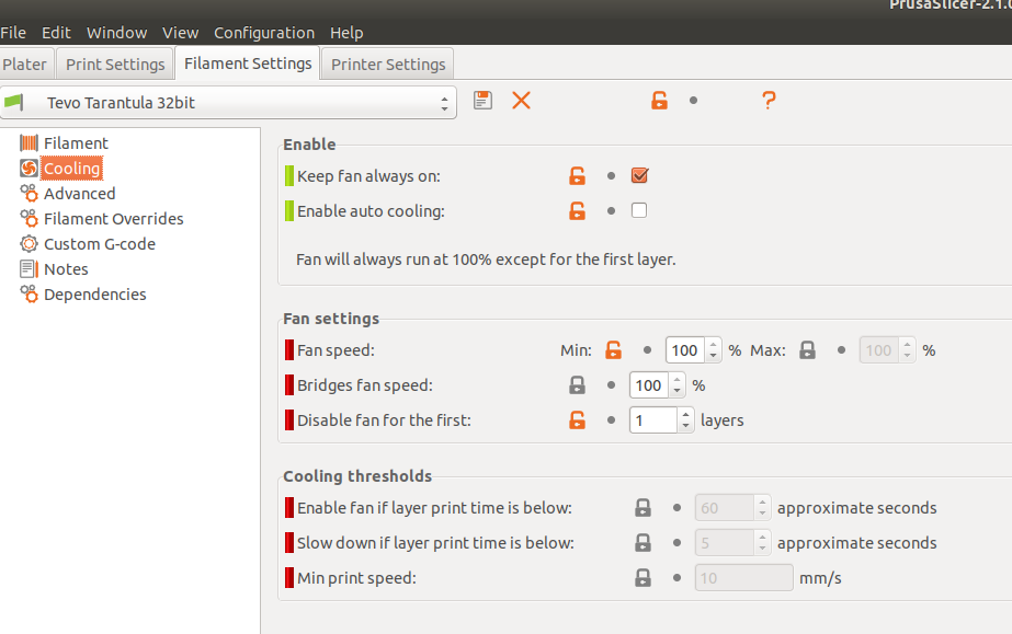

prusa slicerben létezik minimum layer time?
bardi
izisz
A hőmérsékletet ne hagyd ki a számításból. És azt sem, hogy a sebesség növelésével a motor nyomatéka is csökken.
Ha a hőmérséklet túl alacsony, hamarabb ugrik a stepper. Én próbából emelném a nyomtatási hőmérsékletet, hisz kisebb átmérőn akarsz áttuszkolni kb ugyanannyi anyagot. Jártam már úgy, hogy teszteltem nyomtatási sebességet, felhúztam jól kíváncsiságból infill-re, aztán lestem, hogy kattog mikor "száguld" az infillen. Akkor némi hőmérséklet emelésre el is múlt.Nameg dugulás is megtréfálhat.
sima V6-nak a 15 a felső határ inkább. a 15-40 közötti tartomány már inkább a volcano terepe print-speed-calculator
Itt ugyan 15-20 tartományt lő be, de régebben olvastam valahol, hogy 15 inkább a teteje. -

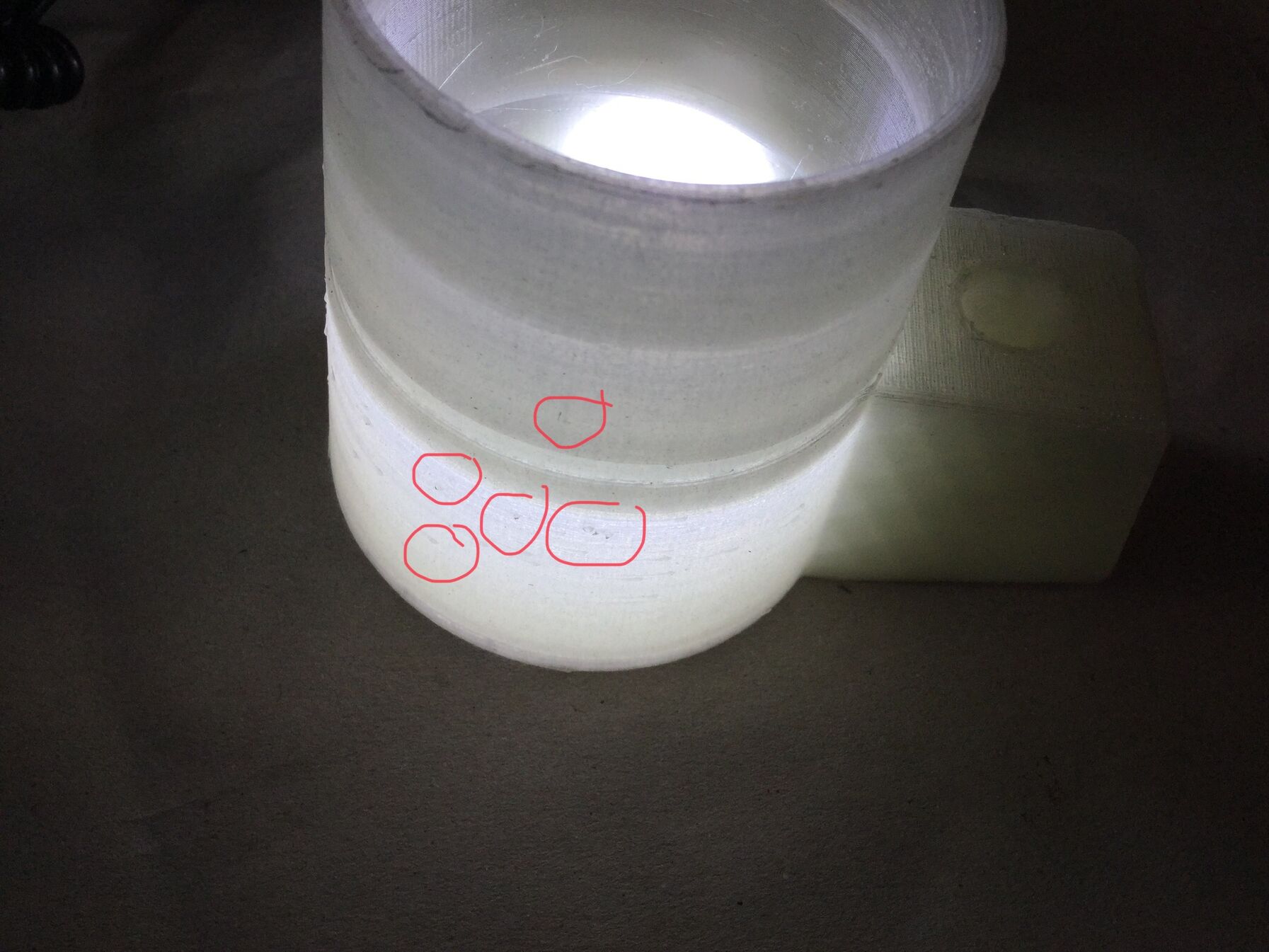

Ez tubusos, nem fújós, és valóban, a legolcsóbbat vettem, mert csak egy játékot akartam vele festeni, nem terveztem, hogy ebből rendszert csinálok.
PLA-ra kentem. Az rendben van, hogy nem a legjobb alap bármilyen festék számára, de nem az a gondom, hogy lepereg róla, hanem, hogy vizes ujjal hozzányúltam és konkrétan feloldotta a festéket.

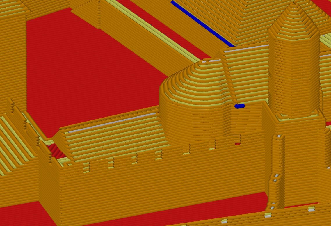

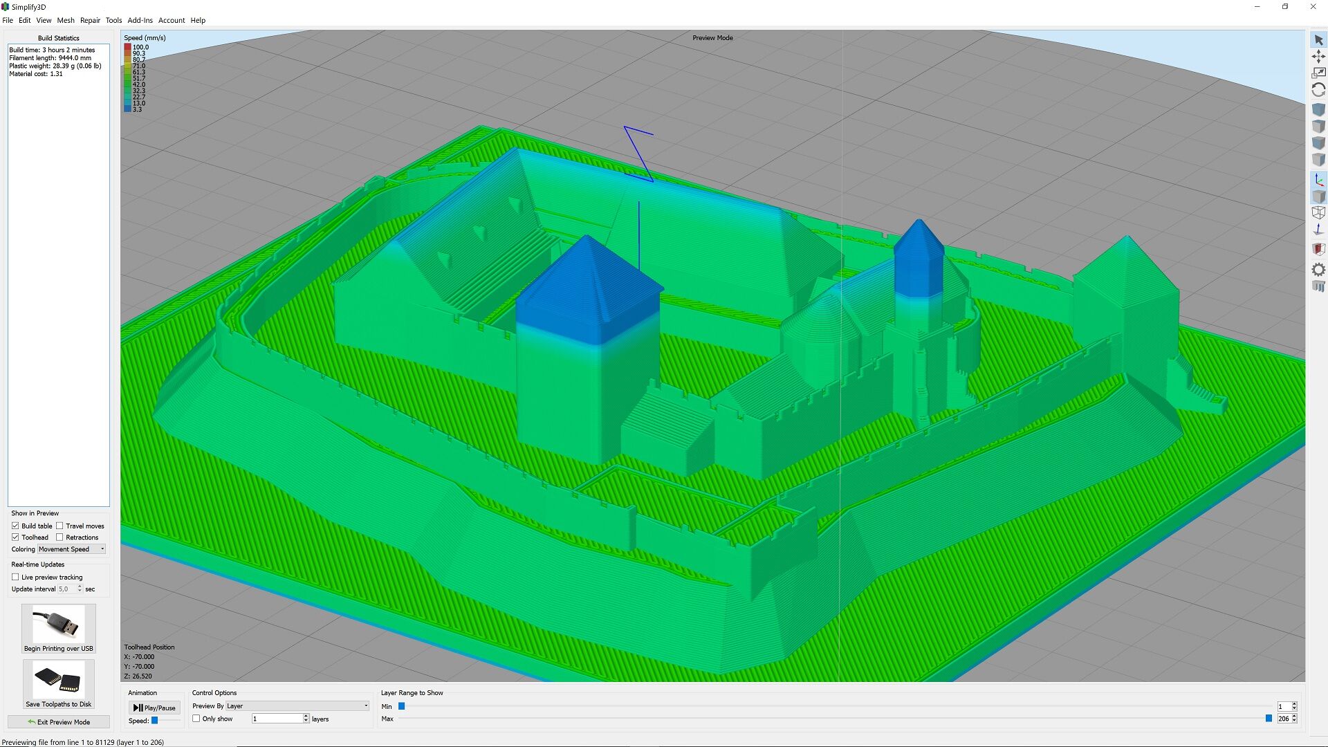

szabod
Adott az alábbi modell.
Próbáltam kinyomtatni többször is, de mindig katasztrófa lett belőle. Curaban megnéztem a preview ablakban, és akkor látom, hogy szeletelés után így néz ki a történet:
1, 2, 3, 4
Ilyet tapasztalt már más? Mi lehet a megoldás vajon? A modellel lehet a gond? Megnyitottam 3ds Maxban, ott jónak tűnt. -
