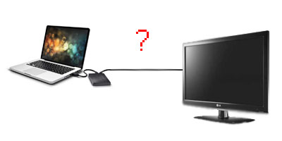

Hali!
Egy olyan kérdésre keresek megoldást, amire lehet nincs megoldás.
- Egyrészt azt szeretném megcsinálni, hogy a külső merevlemez legyen összekötve két géppel és így ha az egyik gépről rárakok valamit a külső merevlemezre, úgy a másik gép egyből lássa azt.
- Másrészt, ha a külső merevlemezre rá lenne dugva egy gép, meg egy tv. Akkor ha a gépről rárakok valamit a külső merevlemezre, akkor azt a Tv-n egyből betudjam olvasni a külső merevlemezből.
És így ezzel időt spórolnék, a pendrive ki be húzogatásából...- Ebből fakadóan a kérdésem még az lenne, hogy létezik olyan külső merevlemez, aminek két usb kimenete van?
Előre is köszönöm a válaszokat!
Kis illusztráció:

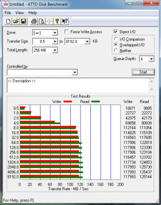

Hogy ez mennyire így van! ASRock SATA3-as vezérlőn hozza szépen a 100 megás átvitelt másoláskor. Az alaplapomon (SATA2) meg 60-70.
Már csak azt kéne megoldanom hogy ne removable legyen a rendszerben. Tudom hogy miért lehet ez mert egy másik SATA2-es vezérlőkártya is ezt csinálta míg flasht nem kapott biosra és át nem álltottam RAID controllelről SATA link controllelre. Ez viszont egy Silicon Image chipes cucc amihez elég könnyen elérhető driver van. Az ASRockhoz valahogy még nem találtam BIOS -t. Removableként meg elég furcsán mutat egy bekötött vinyó.Hopp, de milyen érdekes, van egy beállítási lehetőség hogy removable legyen vagy sem.

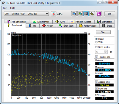

gg72

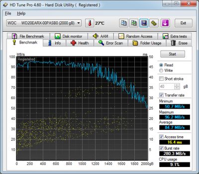

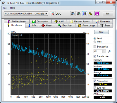

Úgy tűnik, hogy a WD20EARX vinyó eléggé kényes arra, hogy milyen vezérlőre van dugva, íme:
Intel ICH9R
JMicron JMB36X
USB 3.0 (a külső házban ASMedia chip, a vezérlőn Renesas/NEC)
Ez érdekes, mert pl. a Samsung HD155UI vinyóm (F4EG széria) korábban mindhárom vezérlőn szinte ugyanúgy teljesített...
Zlin50 panaszkodott arra, hogy nála az EARX nem hozza a kívánt sebességet, hát talán ott is vezérlőt nem kedvelheti a vinyó.
