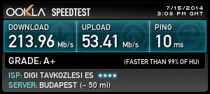

Soha nem fog 1300 megabit /secet hozni, hiszen még vezetéken is "csak 1000et tud (elméletileg).
Jo is lenne ha tudna 1300at vezetek nelkul, hulyeseg lenne kabelezni ha a wifi gyorsabb...
Az 1300 a 2.4ghz és az 5ghz frekvencia elméleti összértéke azaz az elvileg a 2 frekvencián persze különböző eszközökkel elérhető elméleti maximális adatatvitelhez. És itt az elmeletin van a lényeg.
Én is nagyon erősen ketlem, hogy 2.4ghzen 500 megabit volt az adatatvitel... A valós átvitel lehet vagy a negyede... ☺ -

450Mbps ir amit nagyon szepen hoz sot 500-510 -et is 2.4 g herz-en a laptopomban IEEE 802.11/b.g.n
Ennek fuss neki mégegyszer!
N-es wifi-n soha nem lesz neked 500Mbps sebességed. Húzd ki az UTP-kábelt és mérj újra!AC-s kapcsolathoz - nyilván - AC-s adapter kell a kliensbe is.

Drago1 #35428 üzenetére
A WiFi-re megadott 300Mbps sebesség nem jelenti azt, hogy azt mérni tudod a speedtest-en! Ez más routerekre is igaz, és én is leírtam Neked tegnap! A WiFi "végsebességének" felső határa nem szentírás, nincs kőbe vésve, nagyban függ a routertől, a kleinsektől, és a környezeti tényezőktől is! Általánosságban elmondható, hogy 2.4GHz-en valahol 80-120Mbps közt, 5GHz-en 150-200Mbps közt, AC módban pedig ettől jóval feljebb, akár 400Mbps felett is lehet a vége, ideális körülmények közt! Ezt csak azért írom, nehogy félreértsük egymást, azt én sem ígértem, hogy az ASUS majd tuti átviszi a 200Mbps-t WiFi-n, minden esetre az RT-AC66U-nak megvan a képessége rá, ha a másik két tényező is megfelelő hozzá!
