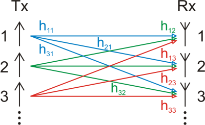

mamago1972 #31100 üzenetére
a mimo - ahogy a korábban linkelt képes is látható - több párhuzamos, ugyanazt a csatornát használó rádiófolyam kapcsolatát jelenti, így gyorsabb sebességet és jobb kapcsolati minőséget lehet elérni.
az n szabványos (300-as vagy felette) router esetén nem szabad csak az egyik antennát lecserélni, mert egyrészt oda a megfelelően működő mimo, másrészt a wifi kapcsolatban is problémát okozhat, az csak úgy kivitelezhető, hogy az egyik antennát kicseréled, a másikat/többit pedig leveszed a routerről, de akkor meg nem feltétlenül leszel előrébb, mint a jelenlegi helyet.
a 2/3 antennás mimo routereken minden antennát azonosra kell cserélni.
az általad írt típusú antenna irányított, úgynevezett point to point kapcsolatra képes, tehát nem ideális egy lakás beszórására.
lehet, hogy akár az antenna megfelelőre történő lecserélése is megoldaná a problémádat. -

mamago1972 #31094 üzenetére
szia,
a 3 antenna akkor jelent érezhető előnyt, ha az ellenoldal is 3 antennás, és mimo képes.
csixy; ideális az, illetve semmivel sem problémásabb a másmilyeneknél, ha minden feltétel adott.
