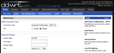

DD-WRT-t pl. innen.
Plusz funkciók, javítások amiben jobb mint a gyári. Részleteiben ezt nem tudom egy hsz.-ban összefoglalni. Így talán nem is érdekes. Ha valami konkrétan kell, a leggyorsabb úgyis googlizni.
Egyébként sima WiFi-s routerként az RT-N16 gyári firmware is elég jó már, inkább plusz funkciók amikben az alternatív firmware-ek többet adnak (pl. a gyáriban még egy SSH/telnet sincs).
