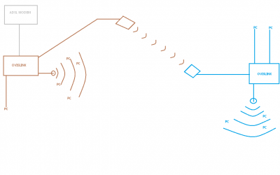

Oliverda
ADSL modemen gyün' a net és az menne bele egyenesen az Ovislink G.DUO-ba aztán a G.DUO-ból menne ott helyben még 1 gépbe UTP kábelen, meg még pár másikba WiFi-n keresztül. A másik WLAN portra pedig egy irányított antenna kerülne amivel jönne hozzám a net (kicsit távolabbra).
Azért kérdeztem ennyi "hülyeséget" még mert más alternatívákat is számba vettem. Esetleg ki lehetett volna váltani az ADSL modemet egy ADSL Modem+Router cuccal és akkor más WLAN cucc is elég lett volna utána. Viszont ahogy látom talán fenti alternatíva lesz a legegyszerűbb. A G.DUO lesz a Router meg az fogja betölteni a WLAN eszközök szerepét is. Remélem jól fogja tenni a dolgát.
